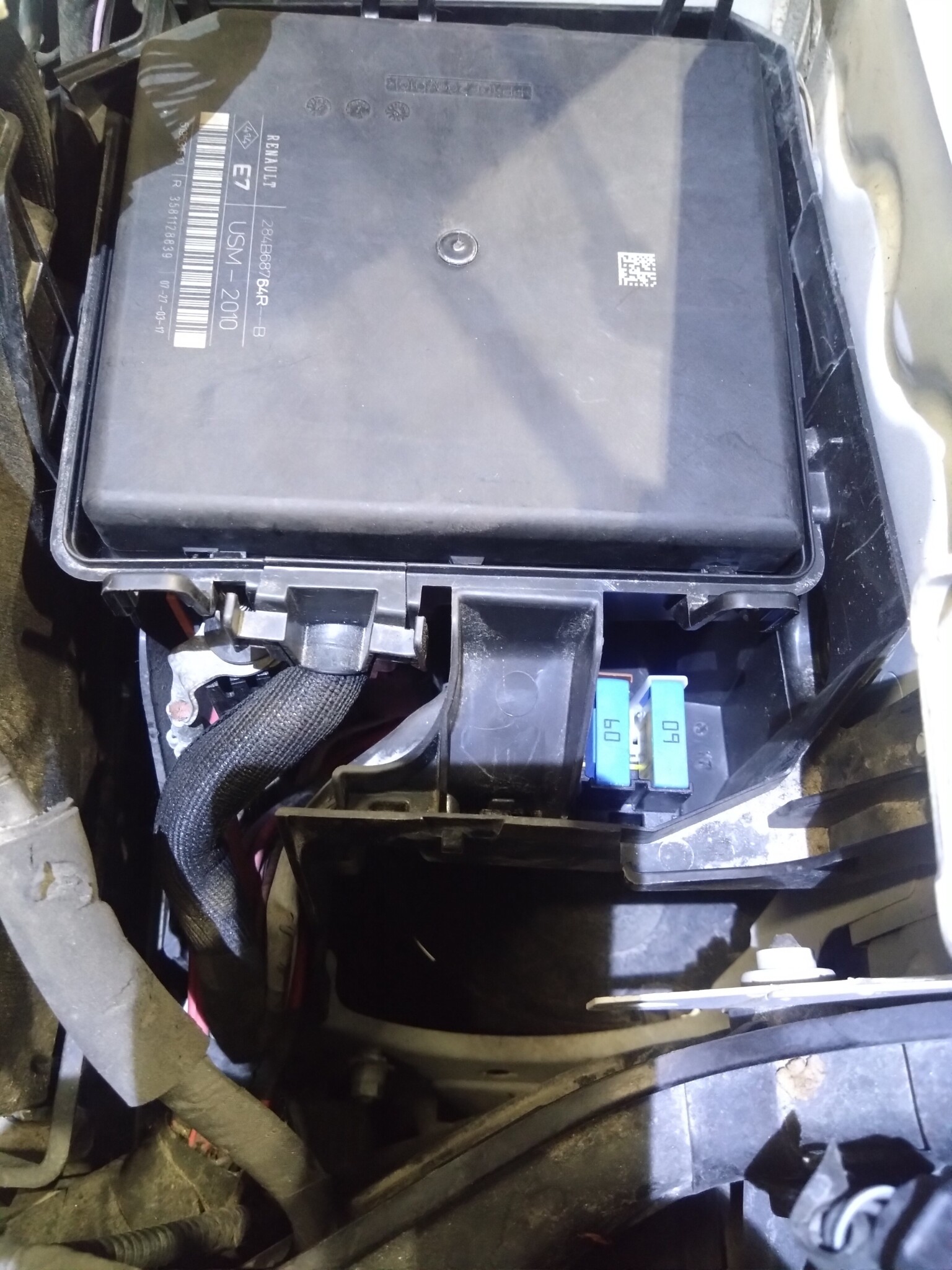

Ja skulle hjälpa en arbetskamrat att kolla några säkringar och relän på sin bil. En MB Citan.
Efter att hittat vart säkringsdosan sitter och försökt komma åt den en gid stund förstod vi varför det står i handboken att man ska föra den till verkstad om det behöver bytas någon säkring i den dosan.
Närbild på en säkringsdosa i en bil, med två synliga blå säkringar och flera kablar runt omkring.
Vad är problemet? Är det inte bara att lyfta på locket?
N
Det du ser på bilden är det som finns under locket. Det som ser ut som ett lock är någon form av säkringsdosa/kopplingscentral. Det sitter en massa kablar inkopplad i det. Kablarna är inte tillräckligt långa för att man ska kunna för det åt sidan. Det går bara att lyfta några centimeter i ena änden.
Enligt vad jag lyckades hitta för info på nätet så behöver man ta bort batteriet för att komma åt att lossa skruvarna till kabelstammarna så man kan lyfta dosan åt sidan. Nu hade jag inte tid att göra det så kan inte verifiera att det är så man måste göra. Jag var också lite orolig för att bilen skulle glömma något om den blev utan ström länge.
