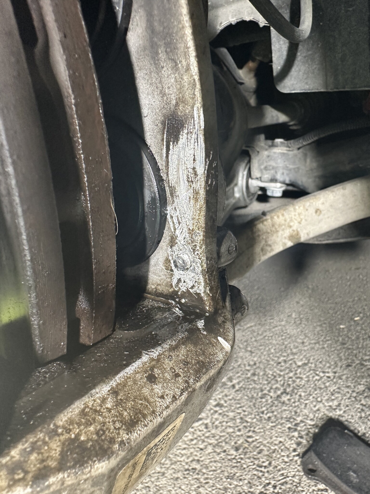

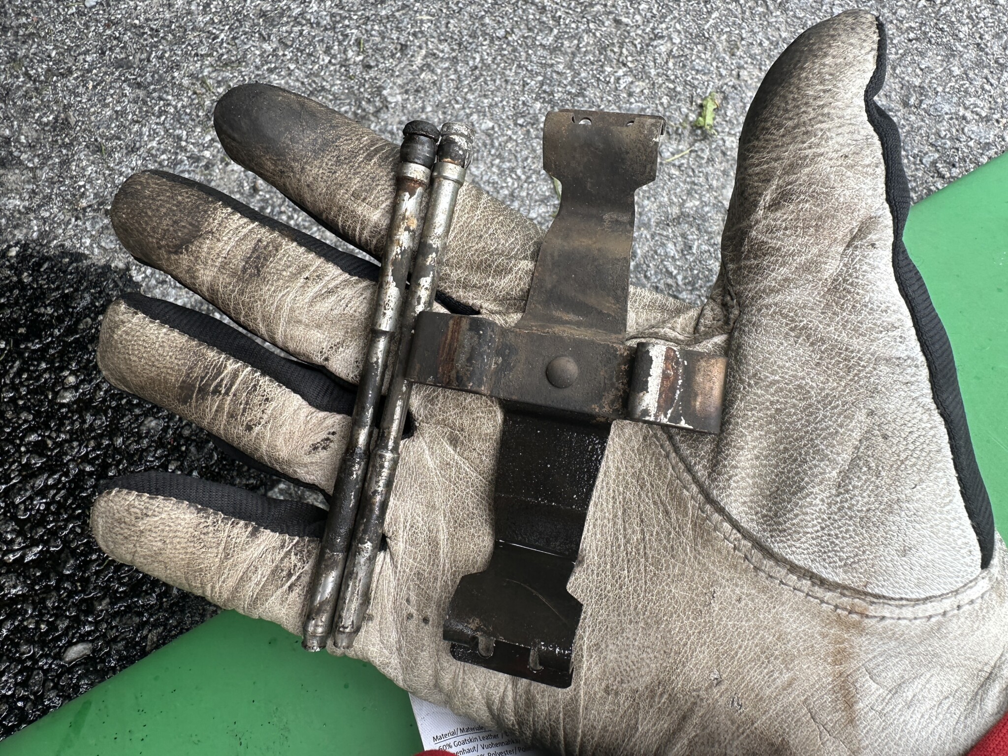

Alltså jag blir galen på detta. Ska byta belägg och skivor runt om, jag får för mitt liv inte ut pinnen som spänner fast belägget, den har totalt rostat fast. Den böjde sig till slut så jag fick kapa den, men jag får inte ut sista biten. Hur fan ska man bära sig åt?

Lagom stort dorn, om det är ett hål "mittemot"?

Borra ut kärnan?

Svårt att komma åt med oket på plats, har inte tagit av det än, tänkte det skulle vara lättare att få kraft nog om det inte var löst.Tokslut skrev:
Vet inte om det går att få igenom åt det hållet heller, eventuellt om jag kapar ”skallen” 🤔
Det är övre biten av pinnen som ska ut nu.

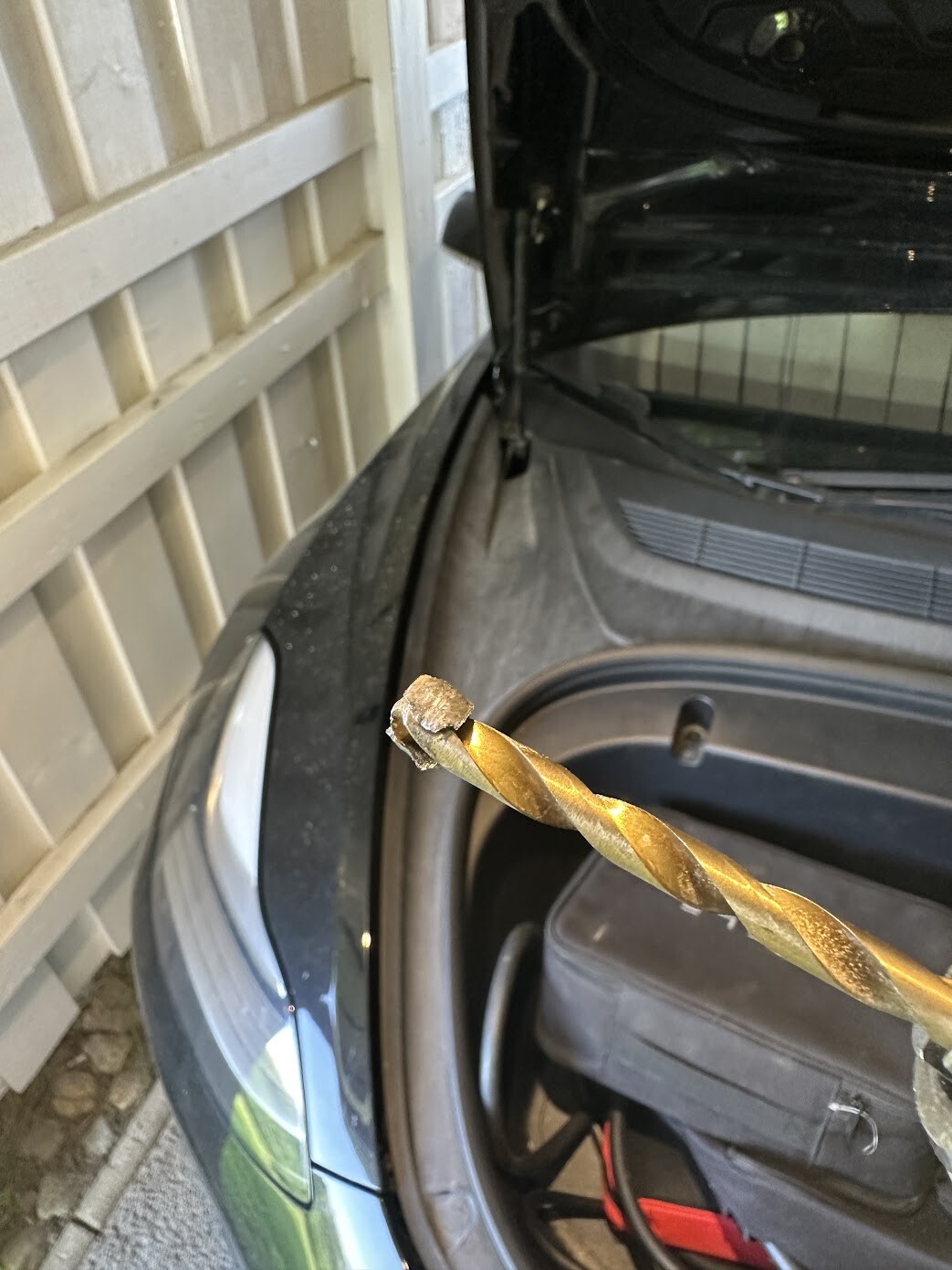

Ja det var en tanke jag hade men hade tydligen inget borr hemma som bet på det. Vet inte vad jag behöver köpa riktigt.Rabbithole skrev:
Värre modeller av vissa bilar har "fasta ok" men annars genomgående idag har bilar flytande ok.Storsockret skrev:
Fasta ok med flera kolvar, ofta 4 el 6 st ger bättre/jämnare bromsverkan än ett flytande med en kolv.
Ok. Ja det är 4st fram på denna, bak är det en kolv.Isakare skrev:
Får se om jag någonsin får loss den

Prova att värma lite försiktigt, men är det ett aluminiumok så går det inte att bränna på med gassvetsen.

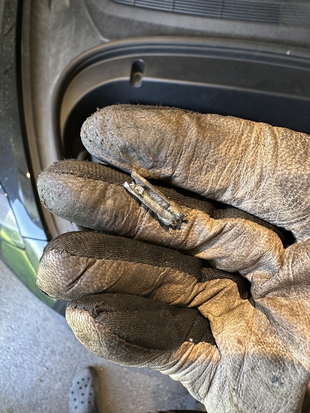

Lyfta av oket och borrade från baksidan. Körde vidare med slägga, 5-56 och mycket svordommar. Nu är skiten väck och skivor och belägg bytta på ett ställe iallafall
Fick bort skallen och efter det den expanderande lilla helvettesringen
Sen fortsatte jag slägga på. Hade alltså lyckats borra igenom den utan att den gav med sig först.
