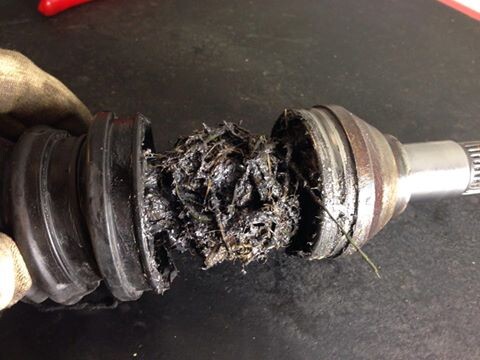

Jag använder stretch-damasker när jag byter och jag vet axeln inte gått långt så skit kommit in. (köpt en på biltema för det var Söndag, men kvaliten på gummit var så ojämnt "blandat" så jag vart bara ytterligare påmind att biltemas inköpare suger och handlade kvalité veckan efter)
Verktyg är ju iaf. roligt att handla ;)
Bytt ett gäng damasker på senaste ATVn, varför tidigare Polarisar inte varit lika känsliga är jag inte säker på...
Kan se ut såhär efter en dag
En ATV-axel med slitna och smutsiga damasker, trasig gummibälg med skräp intrasslat i mekanismen på ett verkstadsbord.

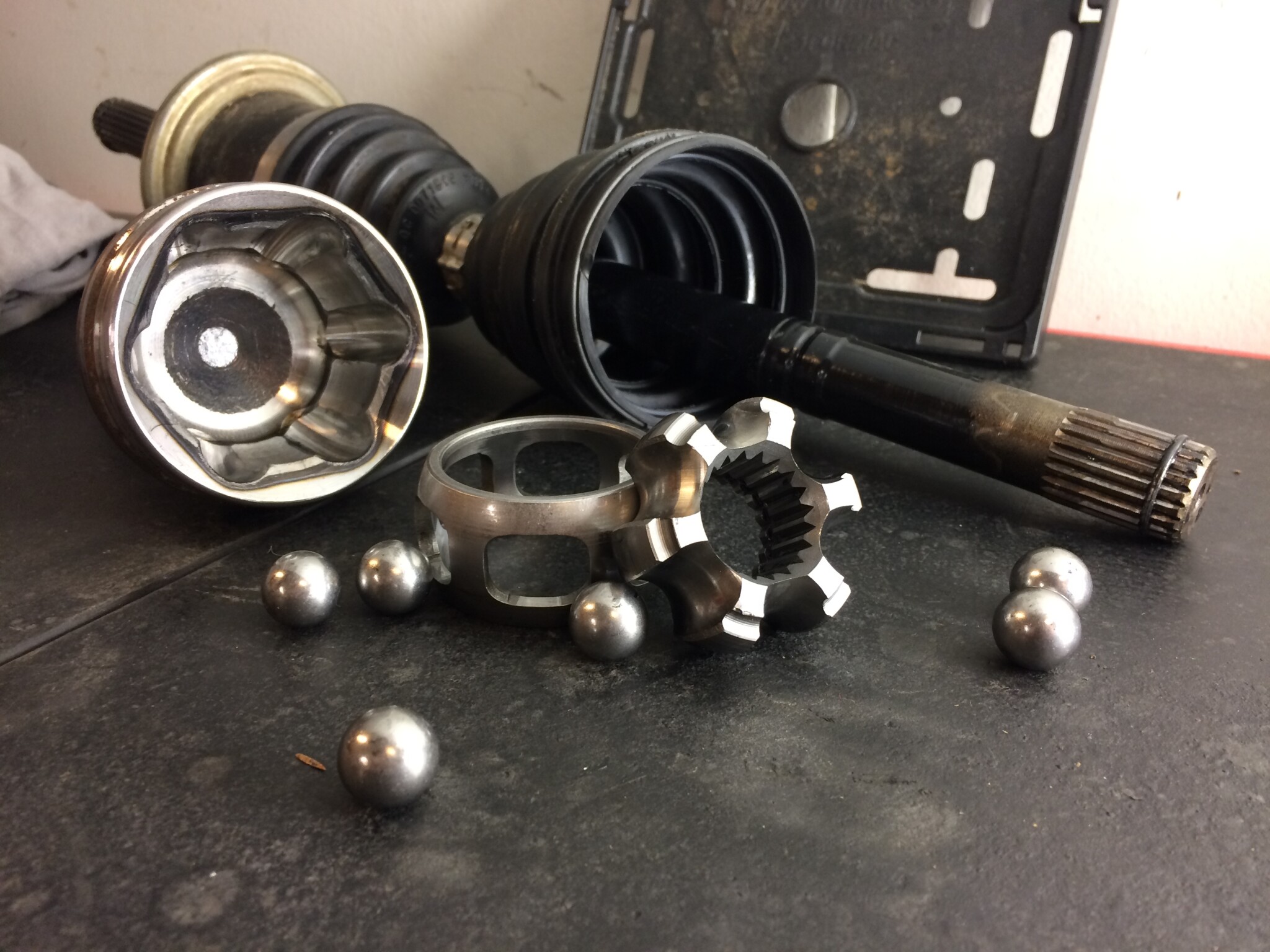

Då är det ju inte läge att bara dra på en ny damask utan allt får tas isär (C-clips skall bytas varje gång men det har jag fuskat med, har i reserv om de ser riktigt jävliga ut)
Delar av en CV-led, inklusive kulor och andra komponenter, ligger utspridda på ett bord i ett garage.

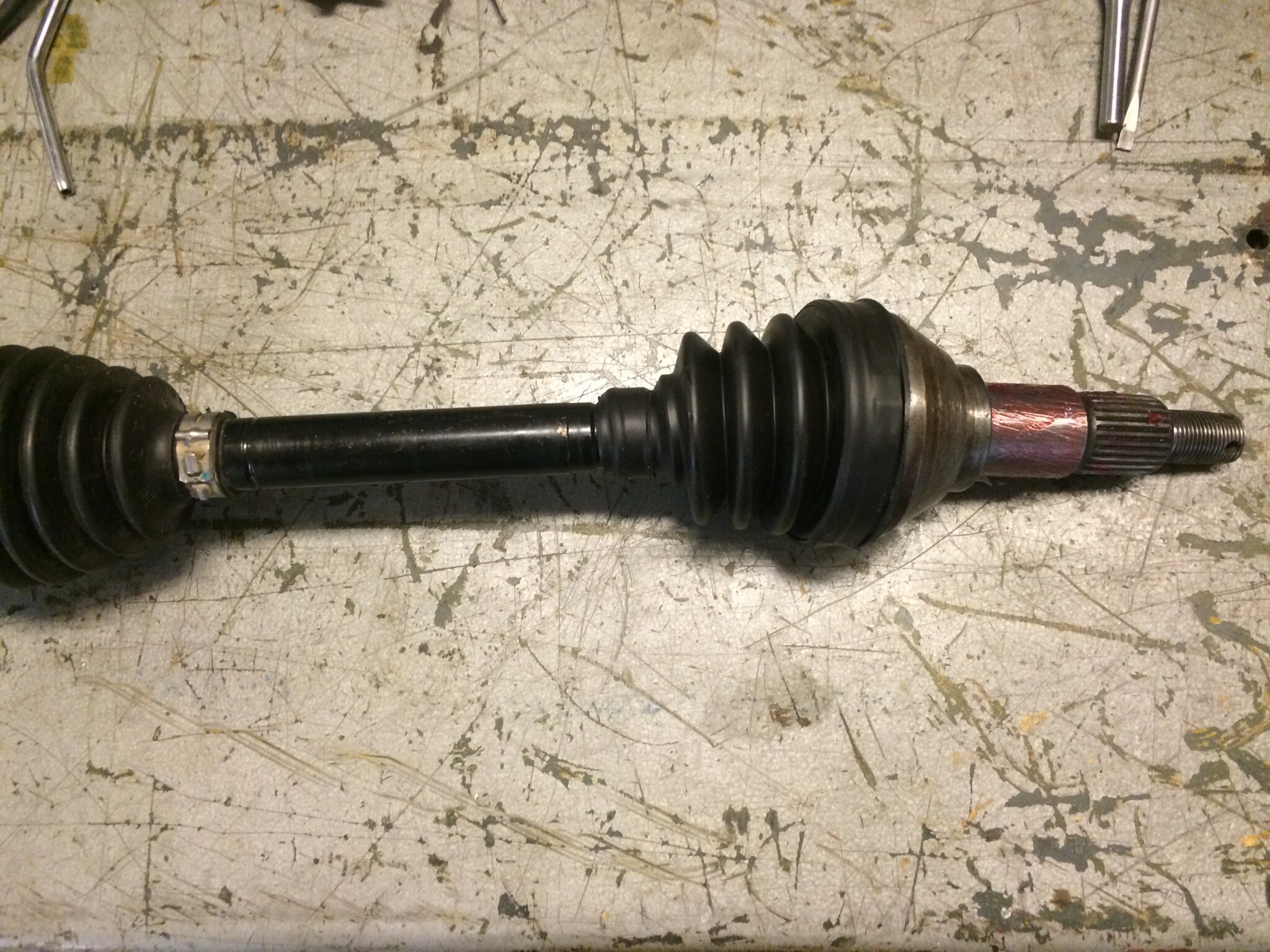

Lindar även vulktejp över stålbanden så grenar får mindre chans att greppa tag i "låshuvudet"
En drivaxel med stretch-damasker och metallfästen ligger på ett slitet arbetsbord, visar processen för reparation av ATV-delar.

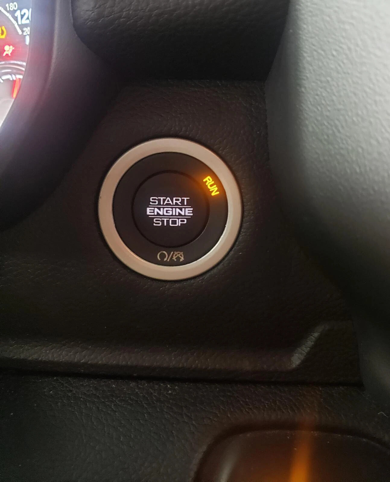

Dagens bilar ser ju lite annorlunda ut (min 10år gamla)
Start/stopp-brytare i en bil med texten "START ENGINE STOP" och en lampa som lyser "RUN".
Tänk att man inte ens får en nyckel att vrida runt nu för tiden
Kan ju säga att jag inte saknar nyckelkladd alls, gött att bara gå fram till bilen, öppna dörren, sätta sig, lägga i körläge och sticka iväg.
