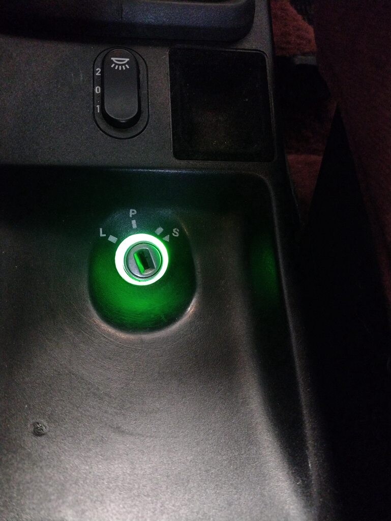

Jag köpte en cirkulär led och ersatte glödlampan som lyste upp nyckelhålet i saaben. Det finns en rund diffuser som ska sprida ljuset men det ser inte så bra ut, syns ljuset kommer bara från ett håll. Länge tänkt det skulle se snyggare ut om det var jämt upplyst.
Så jag köpte en rund led som passade sådär löst runt diffusern och det blev riktigt bra. Lyste ganska starkt men med ett 100 ohms motstånd blev ljusstyrkan bra.
Bara en liten grej men som jag tycker höjer intrycket.

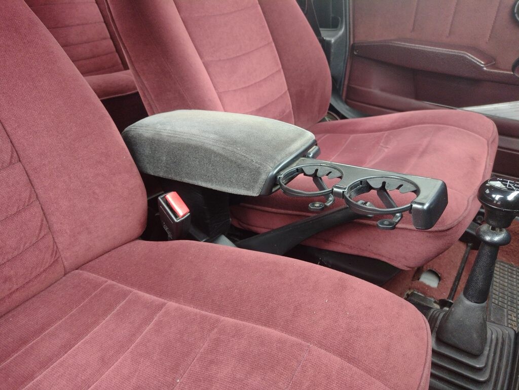

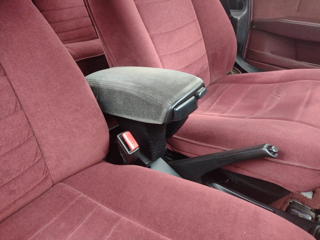

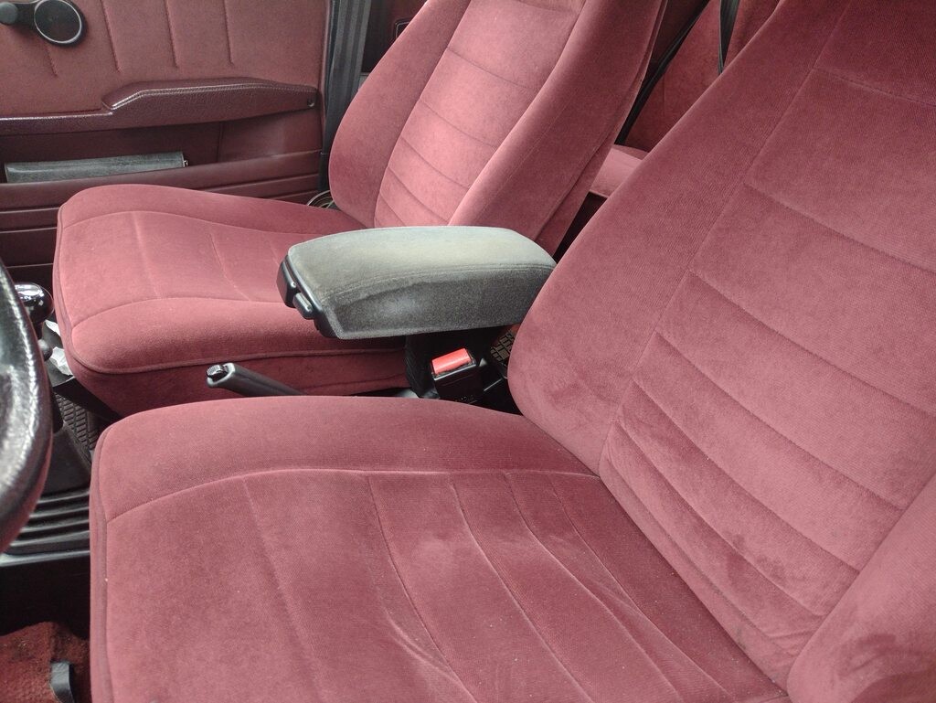

Detta är mera ett test och inte färdigt, men har saknat ett armstöd i saaben. Jag noterade att armstödet i min 850, där inredningen är i samma sorts tyg men grått, kunde kanske passa in.
Det är synd på färgen, men ser ändå bättre ut än läder bland all velour.

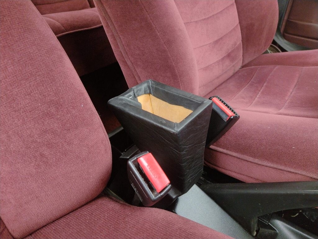

Man får också dryckeshållare, fast position måste justeras eller så kommer det i vägen för växelspaken:
Själva stödet till hållaren är gjort i plywood och jag har provat limma lite gammalt svart läder runt det. Kanske vinyl hade funkat bättre men jag hade gammalt läder liggandes och det borde inte synas så mycket när städet är på.

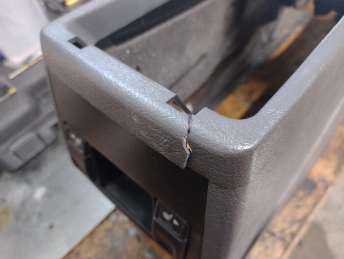

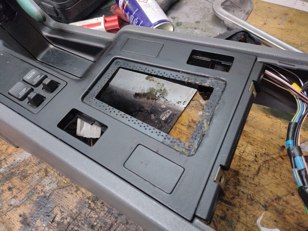

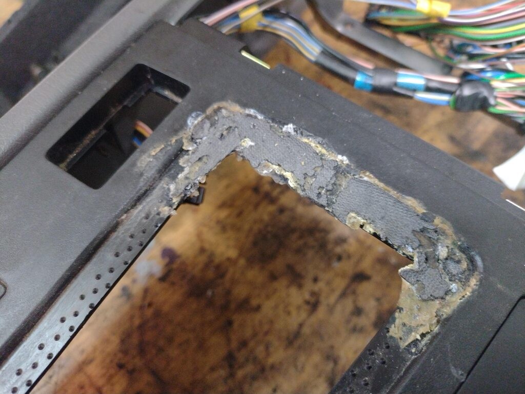

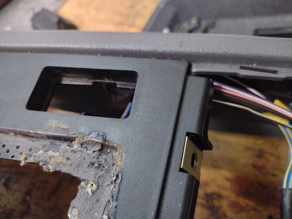

Plockade bort centerkonsolen från 850:n idag också.

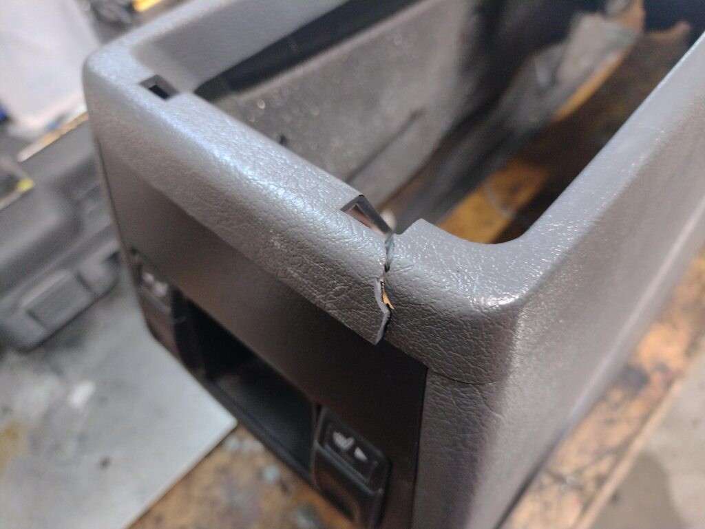

Sprickor finns det här som där

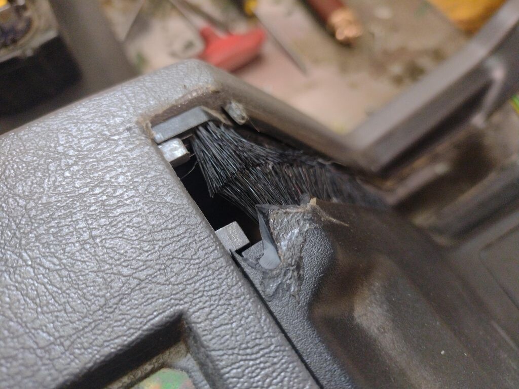

Biten som håller fast armstödet har gått av och försökts repareras tidigare.
Här är det riktigt hemskt då tidigare ägare försökt limma fast läderdamasken till växelspaken.
Efter jag petat bort limmet ser det bättre ut. Tror den ska gå att rädda den här centerkonsolen.

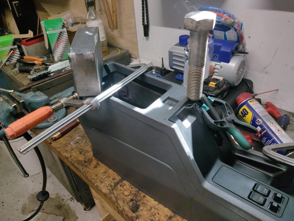

Lappar sprickorna med epoxi
Den här sprickan är svårt att se. Den här sprickan där framme vill jag limma med metall-epoxi och en bit plattjärn på undersidan som stöder upp hela grejen. Har nåt som heter Devcon som blir väldigt starkt då det härdat.
