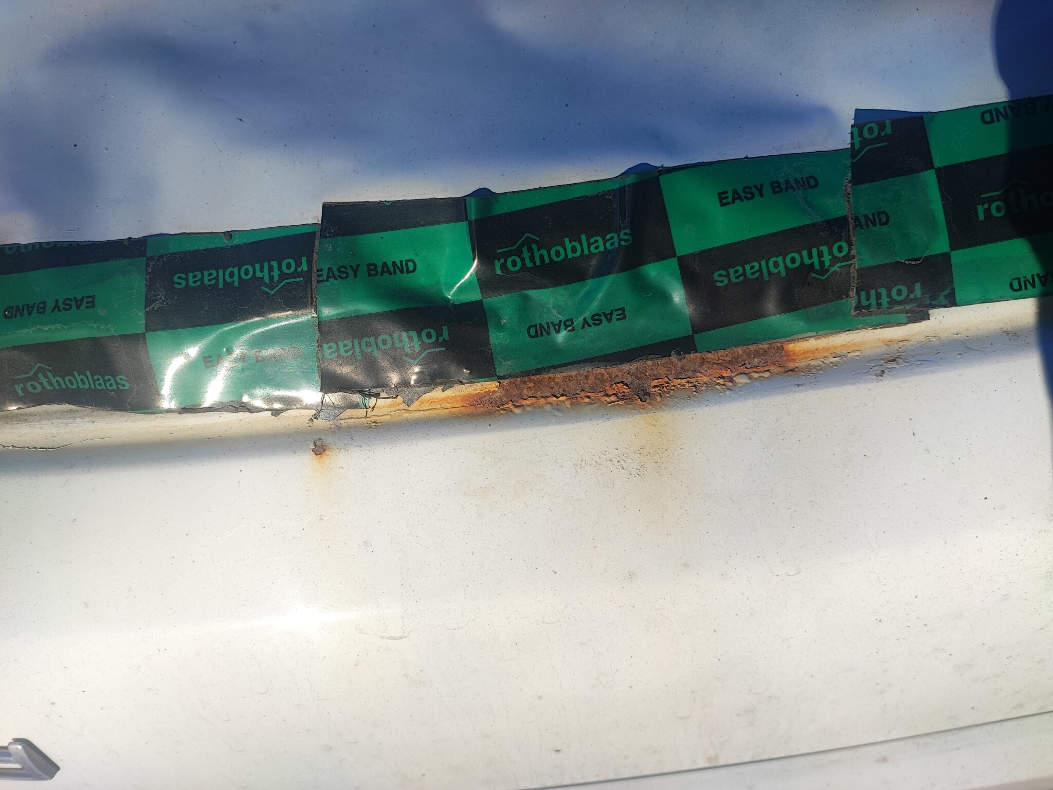

N Niq skrev:
Har du ingen glasförsäkring eller varför rensar du bort lim själv?
Bra att du hittade rosten. Nu behöver du ta reda på varför den uppståt.
Trodde jag hade 2500 i självrisk, hittade en komplett baklucka för 500, men har inte tid att hämta den så får ta det på försäkringen ändå och självrisken var 1800:-
Men dom som byter glas lär ju inte fixa rosten...

Vart är rosten. Det är sällan som det rostar under limmet utan orsak så det skulle vara bra att hitta varför det har rostat. Tex läckage eller repor från tidigare glasbyte är vanliga orsaker.
Du har väl en torkare som går igenom glaset? Om du vill öka chansen för att den kommer loss hel så lossar du muttern lite och sprutar ordentligt med någon olja där torkararmen sitter fast i axeln.
Där tejpen sitter är kanten som rutan limmas mot.
Grön och svart tejp märkt "rothoblaas EASY BAND" runt ett område på en vit yta, där kanten för limning av en ruta syns.
N
Ser ut som nedre kant? Är det bara stenskott som fått det att börja rosta? Bara ifall det läcker någonstans så kommer rosten hastigt tillbaka.
Nedre ja
Nja det verkar knepigt, rutan ligger precis vid kanten så jag har inte sett rosten innan rutan var borta
Vanligt ställe att rosta på hos många kombi bilar, ofta är det precis där torkarbladet slutar i viloläge, kanske blir det en koncentration av salt som rinner utmed bladet ??

Så kan det vara
Lackfrågan, kändes onödigt att köpa en CA primer när jag ska ha typ 2 penseldrag...
Såg att det var Hagmans etch primer jag kollat på.
Står att den inte får användas under polyester eller epoxi produkter, vanlig solid billack är väl ingetdera?

Hagmans produkter går att använda under vanlig billack, iaf deras slipgrund (sprutspackel) som jag brukar använda.
Men angående rosten behöver du blästra för att få ett vettigt resultat.
Har du ingen punktbläster ?? Den är ju utmärkt för sånt där.

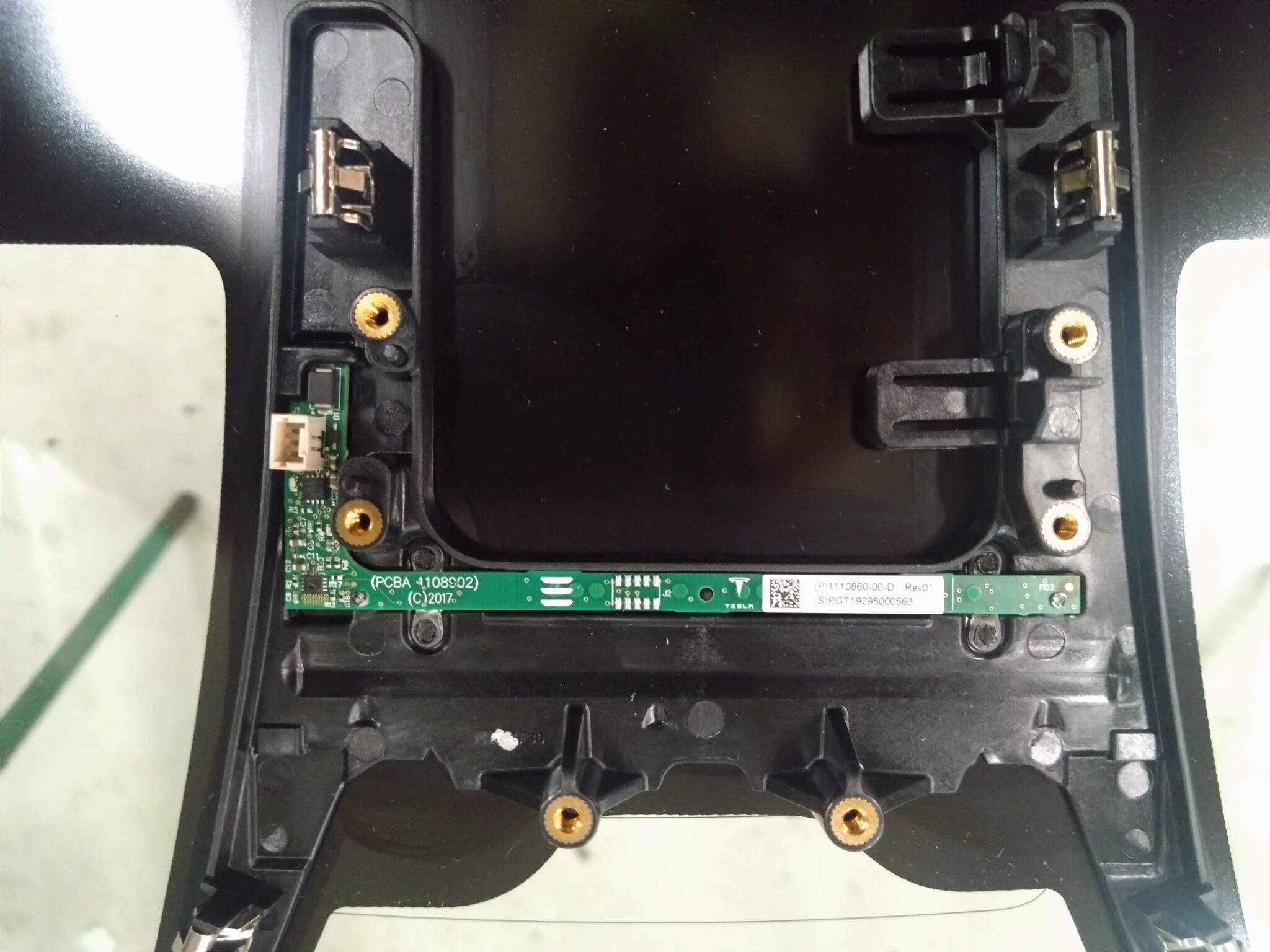

Byter vindruta på en Tesla 3. Roligare har man ju haft.
Det här är regnsensorn den är skruvad fast. Någon som hittar skruvarna?

Ser ut att vara en till höger.
N
Det finns två

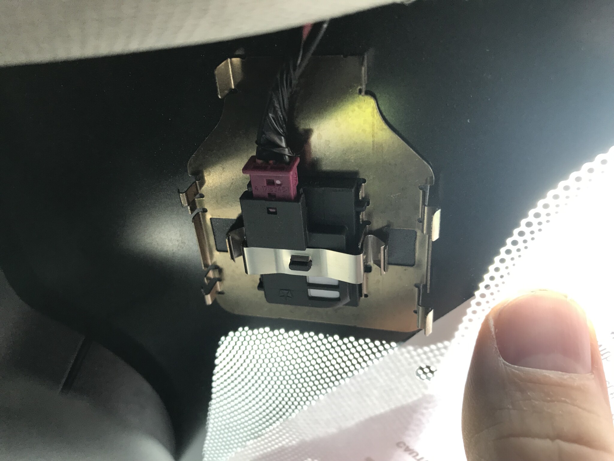

Fick byta humidity sensor/fuktighetssensorn på min bil, manualen sa förstör du fästet behöver framrutan bytas" 😅

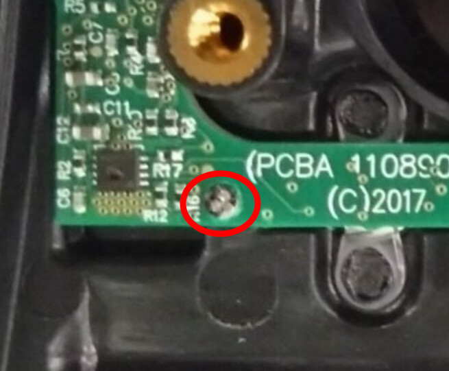

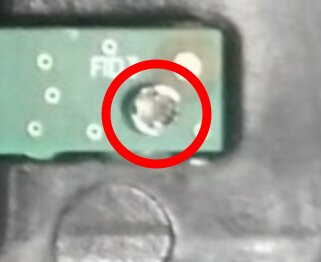

N Niq skrev:
Det finns två
Kretskort med en rödmarkerad sektion, visar en skruv eller komponentdetalj inuti en elektrisk enhet.
Kretskort med skruv märkt i rött, del av elektronisk komponent.
Eller?
