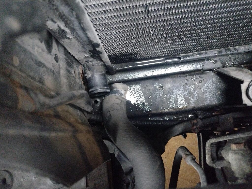

Saaben står på egna hjul igen, remmarna, vattenpump etc etc är på igen, jag tänkte spola kylarsystemet härnäst så jag plockar ut termostaten.
Nice... Ser ut som det läckt här och de försökt täta det med silikon. Packningen var ju totalslut. Kanske felinstallerad eller återanvänd.
Efter jag försökt rengöra det, hoppas det håller tätt

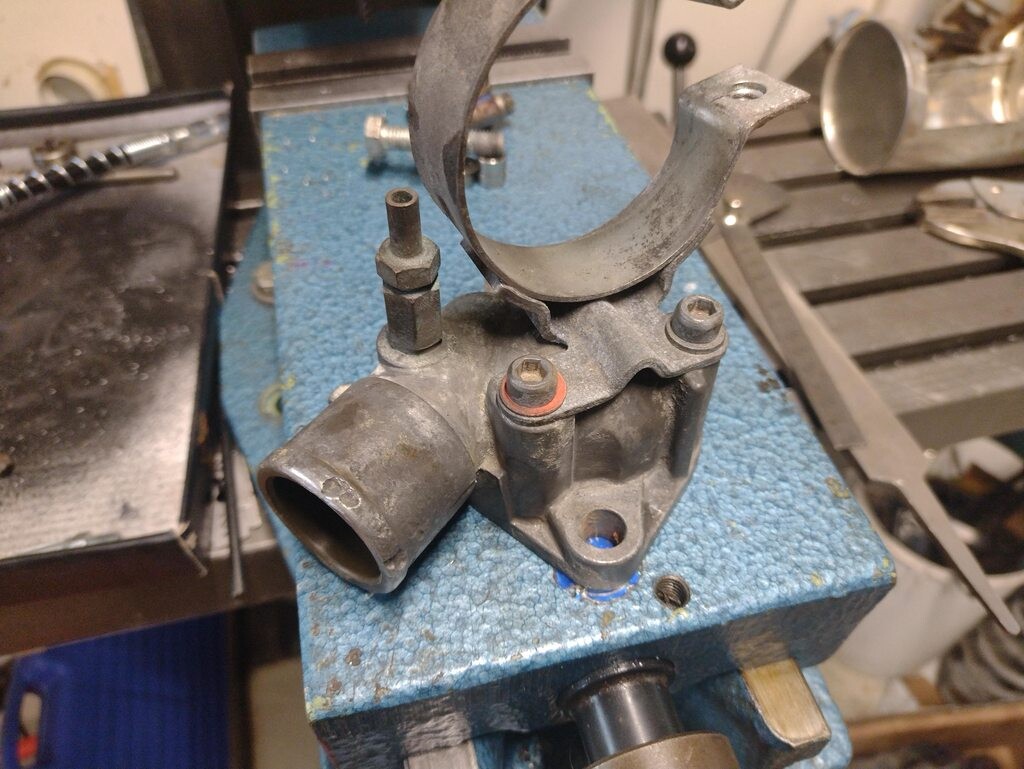

Jag plockade av termostathuset på samma gång och gick över det med stålborsten
Insidan ser inte super bra ut, man får se om det håller tätt eller om jag behöver söka nytt termostathus.

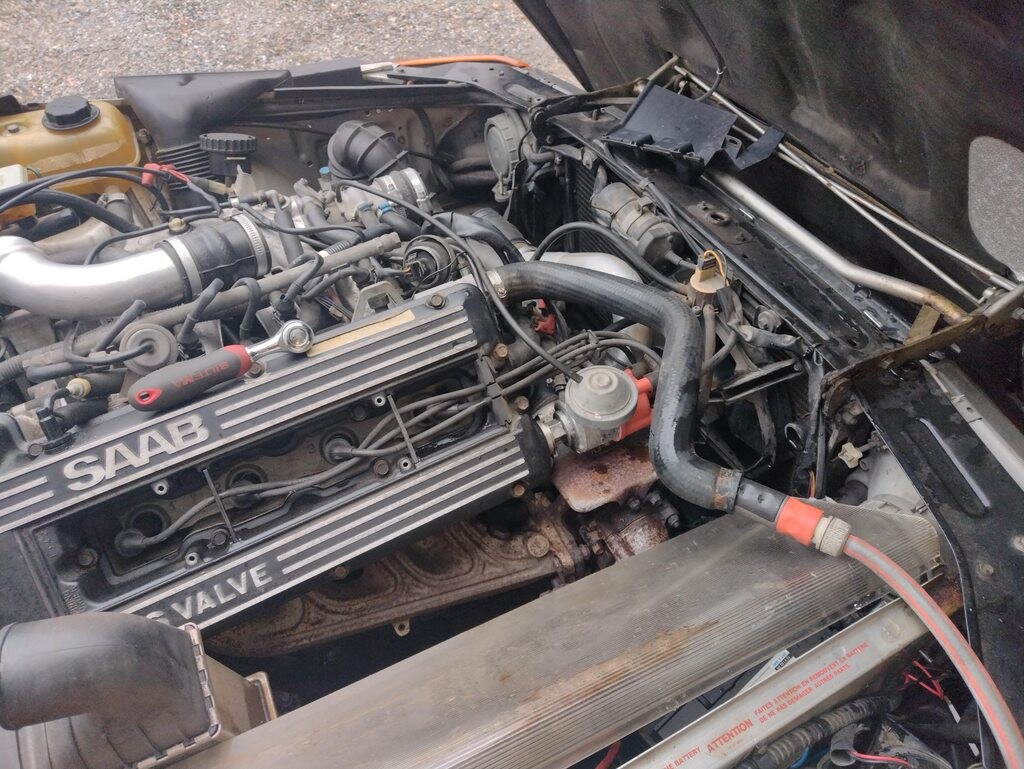

Nu har jag kört bilen med vatten och en upplöst maskindiskmedelstablett och värmen på max i bilen, körde med öppna fönster runt i grannskapet. Jag tog bort termostaten för detta.
Efteråt har den fått stå och kyla ned i nån timme så tömde jag den. Tömde kylvätskan så gott jag kunde i dunkar, måste säga Saaben är inte lika trevlig och enkel att byta vätska i som 850n var. Blev lite väl mycket spill.
Sedan sköljde jag systemet genom att plocka av den här kylarslangen och trycka i trädgårdsslangen. Jag stod nog ett bra tag och sköljde många liter efter det kommit klart.
Plockade också av på nedre sidan av kylaren
Sen sköljde jag tills rent och klart vatten kom ut, sköljde också ut expansionskärlet. Sen tryckluft i slangen som går till termostathuset, så fick jag ut flera liter till, sen upprepade jag denna procedur några gånger. Jag tryckte också slangen i kylaren och sköljde ur den.
Nu har det blivit så kallt att jag lämnar det såhär tills morgondagen, då ska jag fylla på ny kylvätska och G48 glykol. Eller kanske jag borde köra ett varv till med bara vatten, men det är trädgårdsslangens vatten så kanske inte.

Kör du en sväng till. Diskmaskinmedlet kanske inte är då bra för allehanda packningar och annat.DennisCA skrev:
