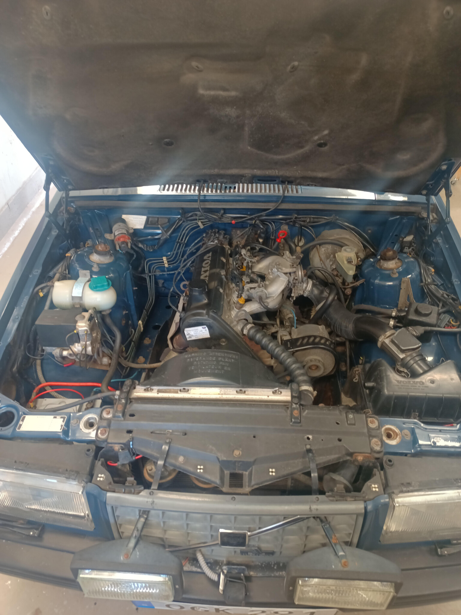

Såhär på en första maj, istället för att fjanta runt med plakat och tro att det är år 1920 så motortvättade jag min kära Volvo 740 1990.
Blev riktigt bra men för en perfektionist som mig så finns det alltid mer att se och åtgärda när allt torkat.
Ett motorrum är något av det svåraste som finns att tvätta rent med alla slangar, kablar, komponenter och tusen skrymslen som ser bra ut när det är fuktigt men när det torkat ser man vad man missat.

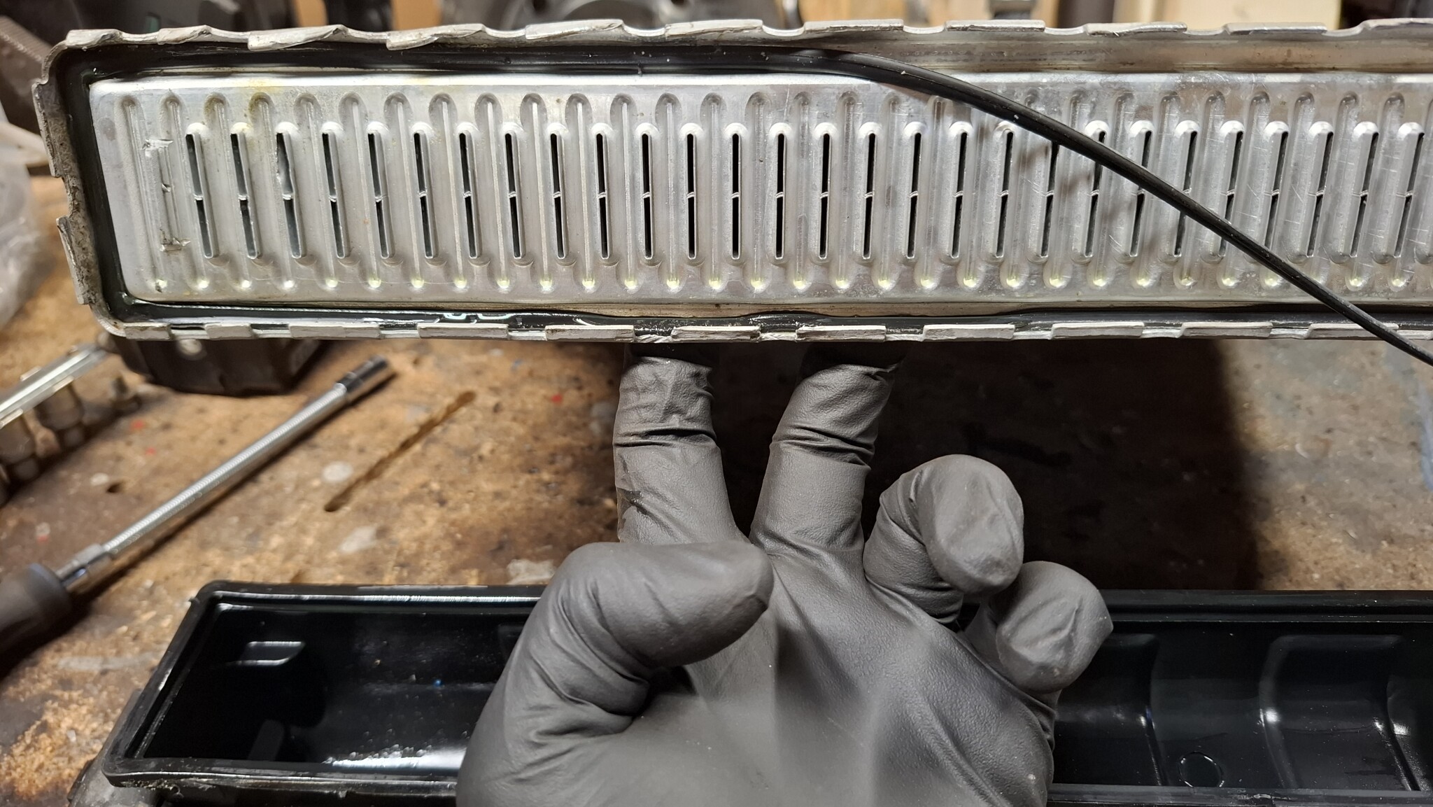

Denna gången var det en nyligen bytt kylare som läckte igen. Amazons billigaste kylare tänkte man skulle duga till en gammal bil. Men när det blev tryck i den så läckte det mellan cellpaket och plastgaveln. Provade att klämma kanten lite hårdare men det hjälpte inte.
Här är anledningen. Packningen är utanför sitt läge på 2 ställen, där jag håller fingrarna.

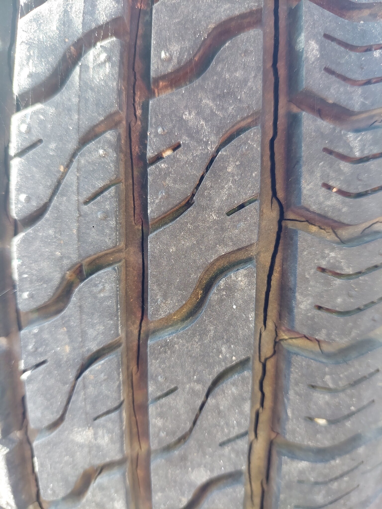

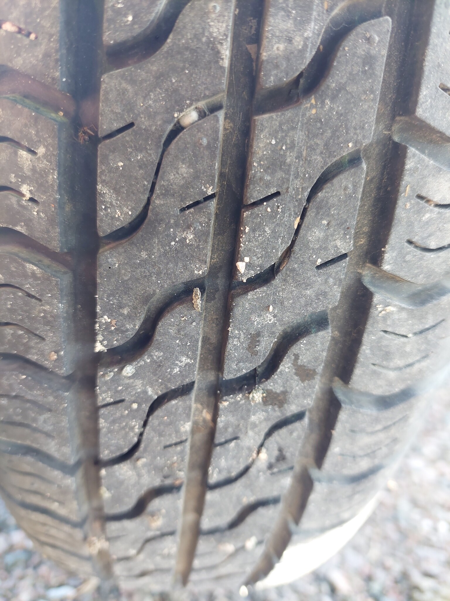

Båttrailer med nästan obrukade men gamla däck. Det är fotat på samma däck så är inte helt rundgående sprickor.
Går de igenom besiktning?

Jag fick nedslag på däck som såg ut som på övre bilden. Kanske inte helt tokigt heller, beroende på hur tungt man kör förstås....

På släpvagnen för två år sedan och 18 årig släpa, fanns det längsgående sprickor som påpekades vid besiktning, lite liknande de på bilden men blev godkänd och jag upplystes om att de fanns.
Så jag bytte direkt till nya däck, tror jag hamnade runt tusenlappen för nya Nokia pålagt och klart, så ingen större kostnad för att ev. slipa problem med fullastad släpa och punktering.
hydrolift
Det är förmodligen bäst att byta då. En ombesiktning blir nästan samma kostnad som två nya däck. 👍

Bilskrotarna brukar ha bra begagnade däck som de monterar och balanserar till en rimlig kostnad.

Det är billigare med nya däck än att bärga en sönderslagen båt från diket 😉
