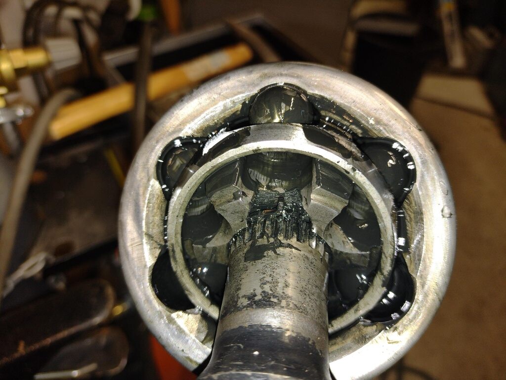

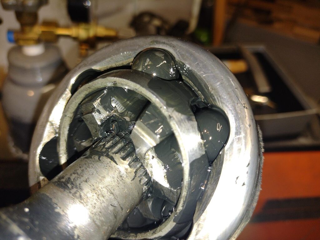

Köpte bara damasken då, har ur drivaxeln det var ganska lätt trots allt. Men att få isär drivknuten kan bli jobbigt då den där ringen verkar ha gått av, jag ser bara en arm och den rör sig lätt i spåret, nån annan arm ser jag inte så jag kan inte expandera ringen.
Hur gör djur? Eller nej, hur gör jag för att få av skiten, VÅLD? Eller skadar man splines:en då?
Ser du andra delen av ringen någonstans? I så fall borde det väl gå att hålla emot med en skuvmejsel i spåret?
Så 850n har lösa yttre drivknutar
Är inre knuten lös? Går det lättare att ta loss den kanske. V70 har fasta yttre drivknutar så där måste man ta loss den inre knuten. Om man inte har verktyg för att spänna ut damasken med.
Att ta loss den inre knuten hjälper inte att få av den yttre knuten här. Den kan bara gå av en väg. Jag har ut hela axeln från växellådan. Tyvärr hjälper nog inte en skruvmejsel heller här, har provat lyfta ut den men det har inte hjälpt.

Mina har haft C-clips så bara slå bort knuten (clipsen skall väl bytas varje gång, men inget jag hållt på med. Har en extra om det skiter sig)

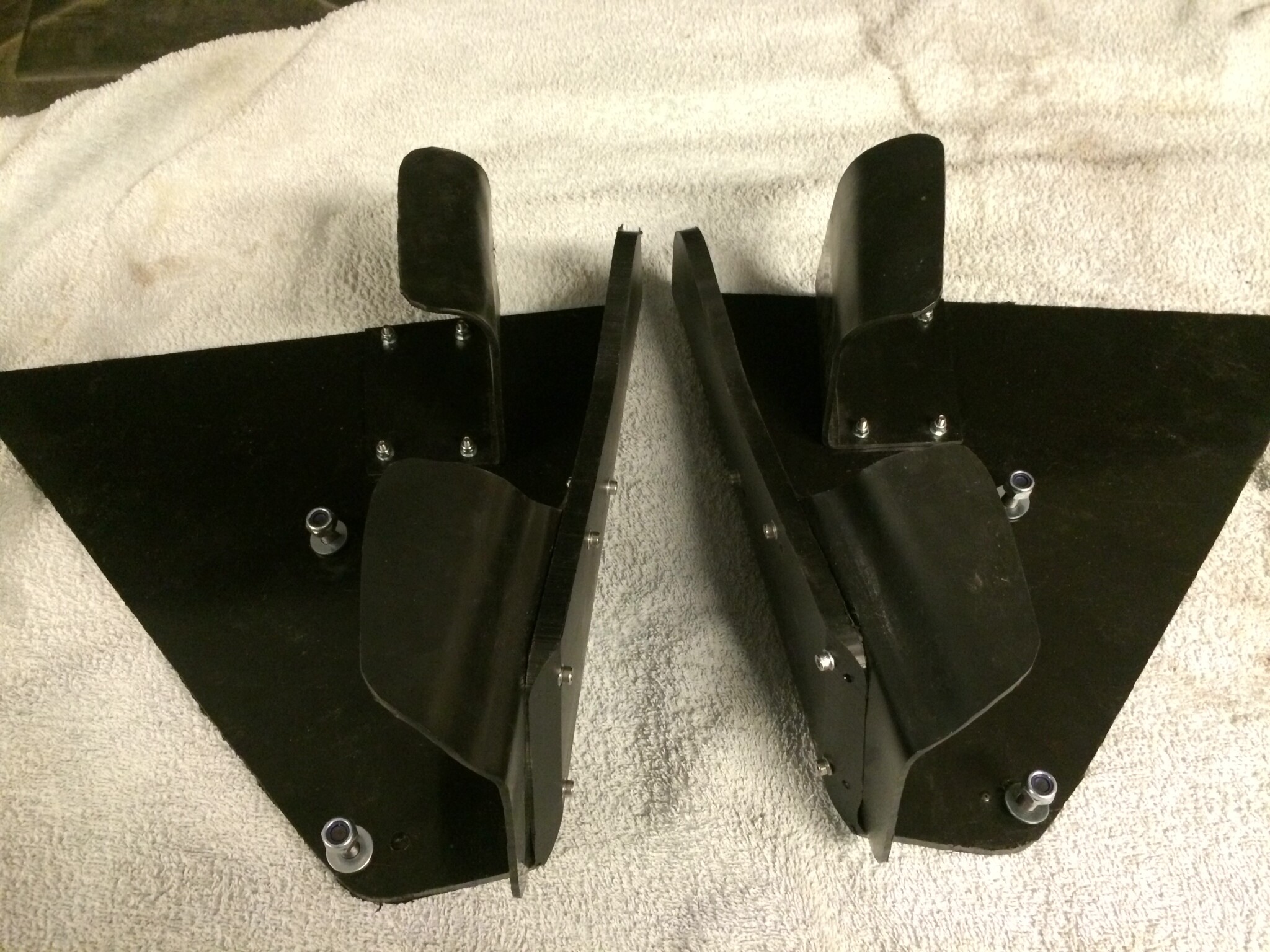

Damasken jag körde sönder på gräsmattan var efter specialbeställda bärarmsskydd med inbyggda damskaskskydd som var för tight byggda, eller rättare sagt jag hade universal damasker på som var större än originaldamaskerna och tog i

Men om du får loss den inre knuten så behöver du väl inte lossa den yttre? Samma som på första V70n inte andra karossen.DennisCA skrev:
Såhär ser axeln ut för höger sida. Borde vara samma som till V70
[länk]
Den behöver säkerligen knackas loss fast låsringen är öppen.
