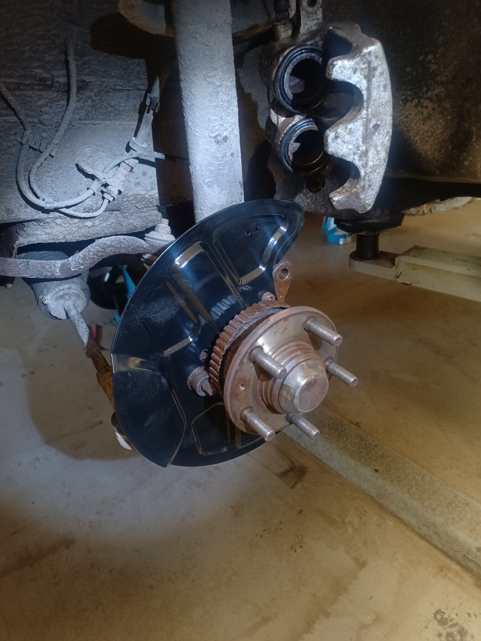

Har tillbringat gårdagen och dagen åt TLC på min 740, när jag hissade upp den förra veckan för att linoljespruta underredet såg jag att vänster bromsskiva fram var väldigt rostig på insidan, säkert 60 % av ytan gravrostig.
2 nya skivor och belägg inhandlades på Biltema efter mycket sökande då bilen ligger i skarven mellan 2 modellår och samtidigt skarv mellan 2 ABS-system, lyfte upp den i söndags och började skruva, bromssköldarna helt upprostade och föll mer eller mindre sönder, visste att de var dåliga så byte måste ske.
För att byta sköldar måste hjullagren bort och ABS-kransen är en integrerad del av lagret, kransen också väldigt mycket gravrost.
Hade en ny sköld liggande men bara en, så blev en vända till Biltema för en till sköld samt också 2 hjullager ifall kransen efter rengöring inte skulle funka.
Dessutom köpte jag en uppsättning belägg till då beläggen som ska vara till bilen inte täcker hela bromsytan på skivan, köpte belägg till 940 som har täckning men är 128 mm bredd istället för 125 som mina ok och hållare ska ha.
Skivor monterades och sedan fick jag modifiera beläggen, slipa av dem till 125 mm bredd och det inre beläggen fick även slipas på andra ställen för att passa till ok-hållarna som jag också fick modifiera...

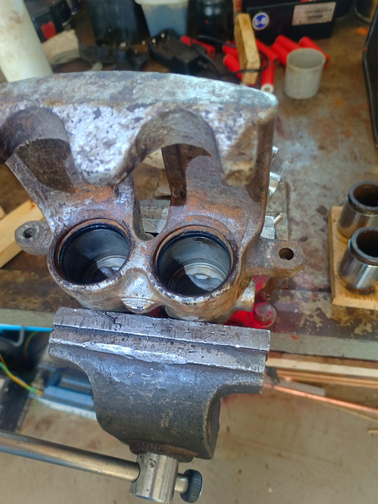

Och när allt satt på plats och inprovats ett antal gånger renoverade jag även bromsoken med nya tätningar jag köpte för 4-5 år sedan.
Ny sköldar efter rengöring av hjulspindlar, gamla lagren återmonterade med rengjorda och avrostade ABS-kransar
Och en färdig sida där oket väntar på renovering
Och bromsoksrenovering

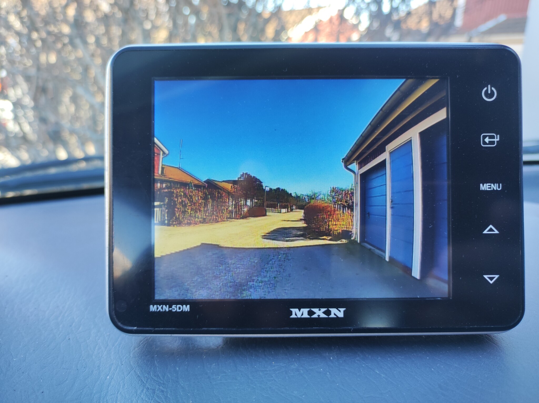

Själv håller jag på med campingbilen.
Den har en backkamera monterad, fin bild, men man ser inte marken bakom bilen, så nu håller jag på att montera den under skyltbelysningen vinklad isf platt på dörren, man vill ju se dragkroken.

Har oket varit utom all räddning, har jag köpt beg på skroten och renoverat själv, då vet man att det är ordentligt gjort 😉
Jag limmar alltid tätningen både mot oket och kolven, är det tätt där håller oket en evighet.

De oken jag nu renoverade köpte jag på skroten för 5 år sedan för att jag lyckades förstöra mina original-ok då jag skulle renovera dem.Isakare skrev:
Jag har mekat bil i över 40 år, aldrig köpt ett nytt bromsok, varför köpa nått man kan renovera.
Den gången borstade och knackade ren dem från lös rost och lade dem sedan i en blandning av fosforsyra och vatten för att få dem helt rostrena och ge dem en fosfaterad yta, något jag gjort flera gånger med andra bromsdetaljer och annat stål med mycket bra och hållbart resultat.
Fast sedan glömde jag att ta ur dem ur badet och de fick ligga för länge så när jag tog upp dem och kollade dem hade inte bara rosten försvunnit helt utan också en del av godset i gängorna där bromsslang och luftnippel sitter...
Och ett bromsok där de detaljerna inte har perfekt passform är inget att sätta på bilen så de blev skrot.
Och oken på min 740 är ovanliga och hade tur att hitta 2 bra ok då som inte behövde renovering den gången, men nu var det dags.
Du limmar alltså bälgen både i oket och mot kolven? Med vad?
Intressant lösning, bra ide för lång hållbarhet då rosten i oken gärna växer runt dammtätningen i spåret i oket.

Jag tycker det räcker gott att smörja rikligt med rött bromsfett eller siliconfett när man plockar ihop bromsok. Lägger man det i spår och annat där damasken liggero ch sen snurrar lite och fördelar det så håller man ju rosten borta även då. Man får ju komma ihåg att de flesta nya ok inte har en tillstymmelse till nåt smörja där. Ligger bara torrt och vatten och annat tränger ju in fort och naken metall rostar mer än gärna.
