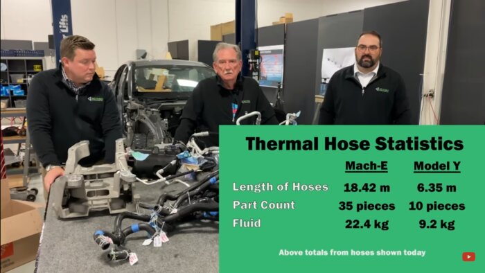

Du behöver inte skruva isÀr allt för att mÀta slangarna. Enligt filmen sÄ Àr Mach-E nÀst bÀst efter Tesla och alla andra Àr sÀmre. Inte helt tydligt kanske.
