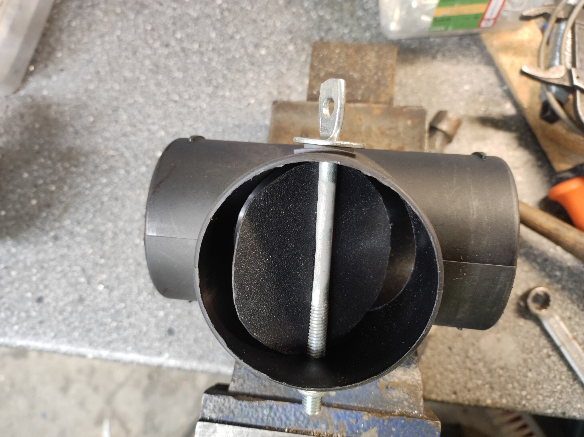

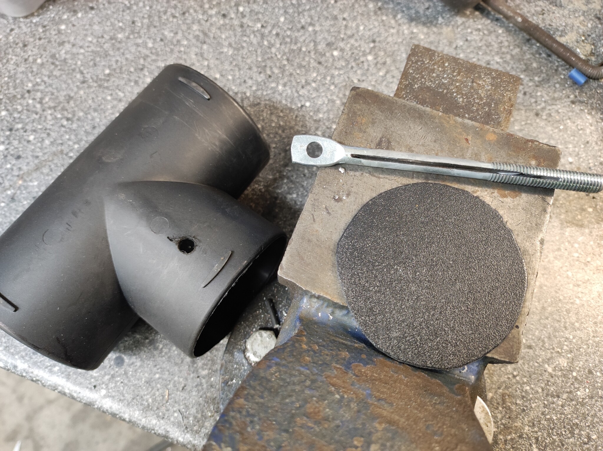

Ponera att man har en värmekanal utan spjäll.
Då tillverkar man ett 🙂
Svart Y-rör koppling och metallverktyg på bänk, bredvid en rund bit svart material.
En hembyggd värmekanal med ett nyinstallerat spjäll, visad i närbild med en bult genom centrum för justering.
Dilato och 7 till

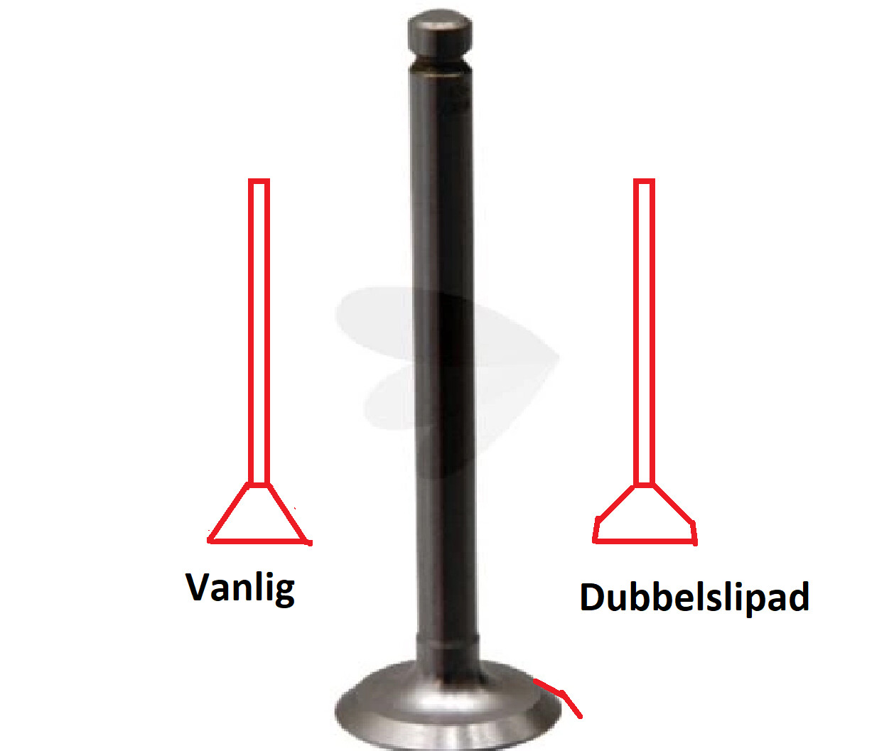

Intet Intet skrev:
Dubbelslipning. Vad är det?
Som det är nu, drar jag ifrån varje gettounge i en BMV.
Frågan kvarstår. -Vad är dubbelslipning.
Grunnar på att montera ett mindre drev på kompressorn, så jag får lite mer pulver, när jag ändå är igång.
En dubbelslipad har 2 olika grader på ventilhatten, som då ger snabbare öppning & stängning av ventilen,
eftersom anläggningsytan då blir mindre/kortare än på en enkelslipad ventil som har 1 grad på hatten.
Gjorde en skitsnygg skiss som jag hoppas du förstår :-) Diagram över ventil med illustration av vanlig och dubbelslipad ventilhatt, där dubbelslipad har två grader och snabbare öppning/stängning.
cpalm och 1 till
Du menar två olika vinklar. Inte två olika grader. Dessutom tycker jag att du har markerat skillnaden mellan smidningen och slipningen. Inte mellan två olika slipningar.
cpalm
