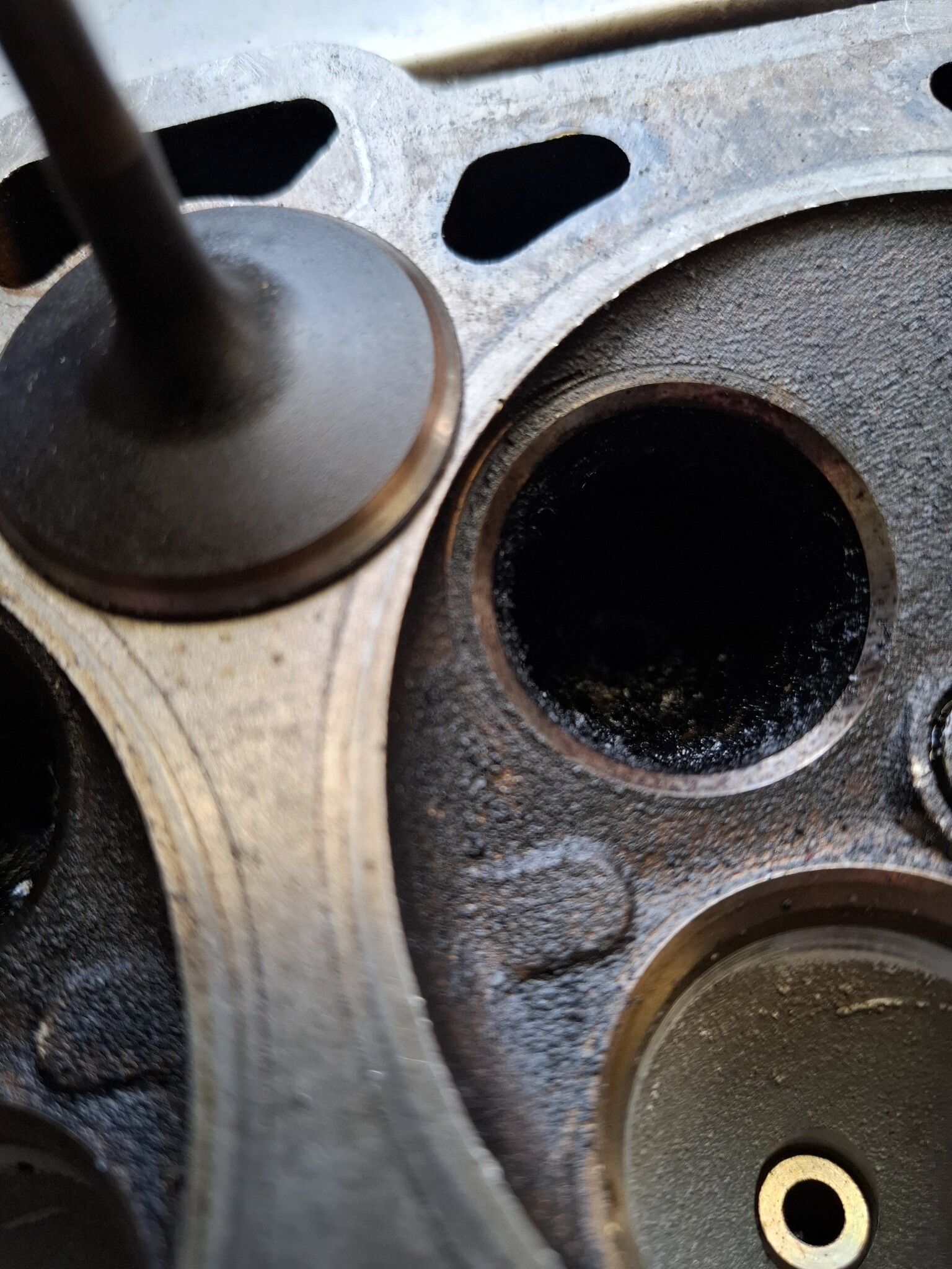

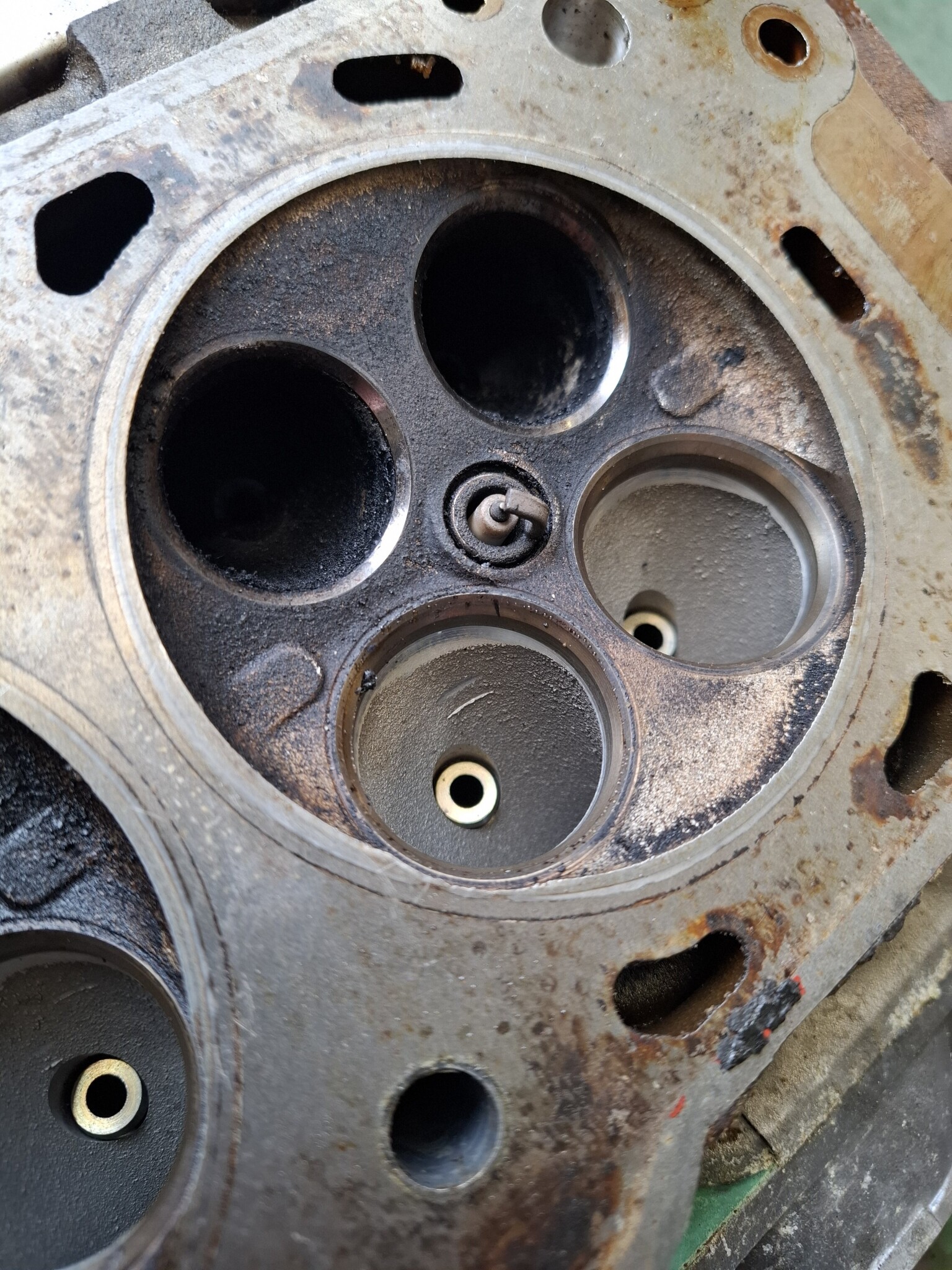

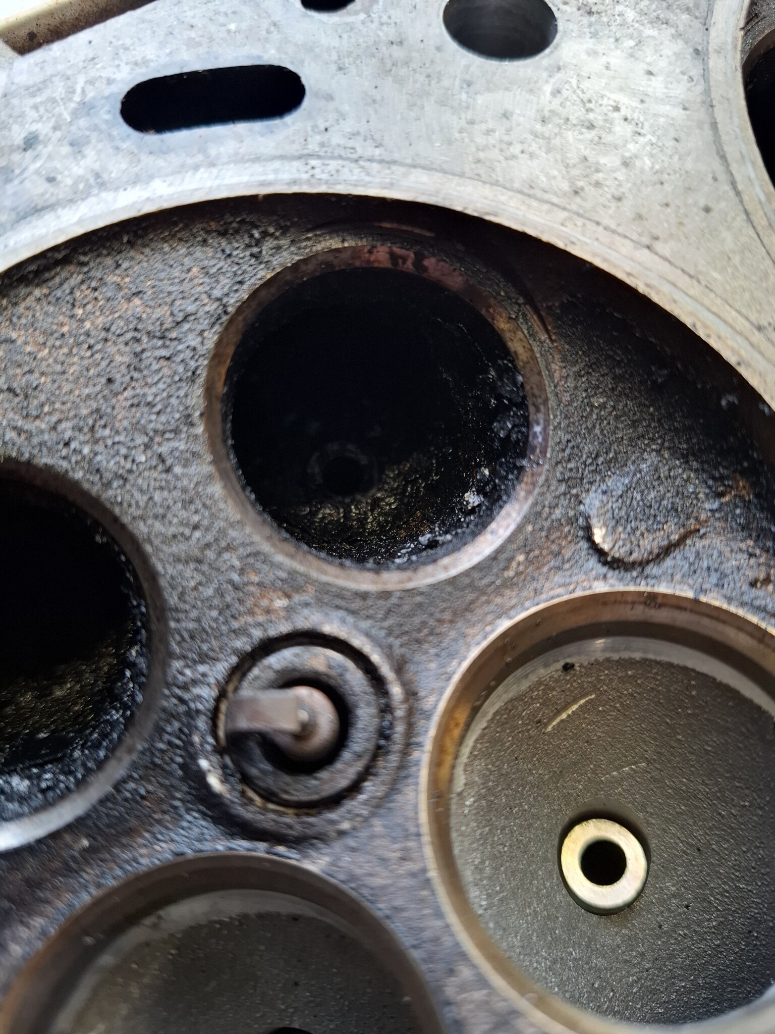

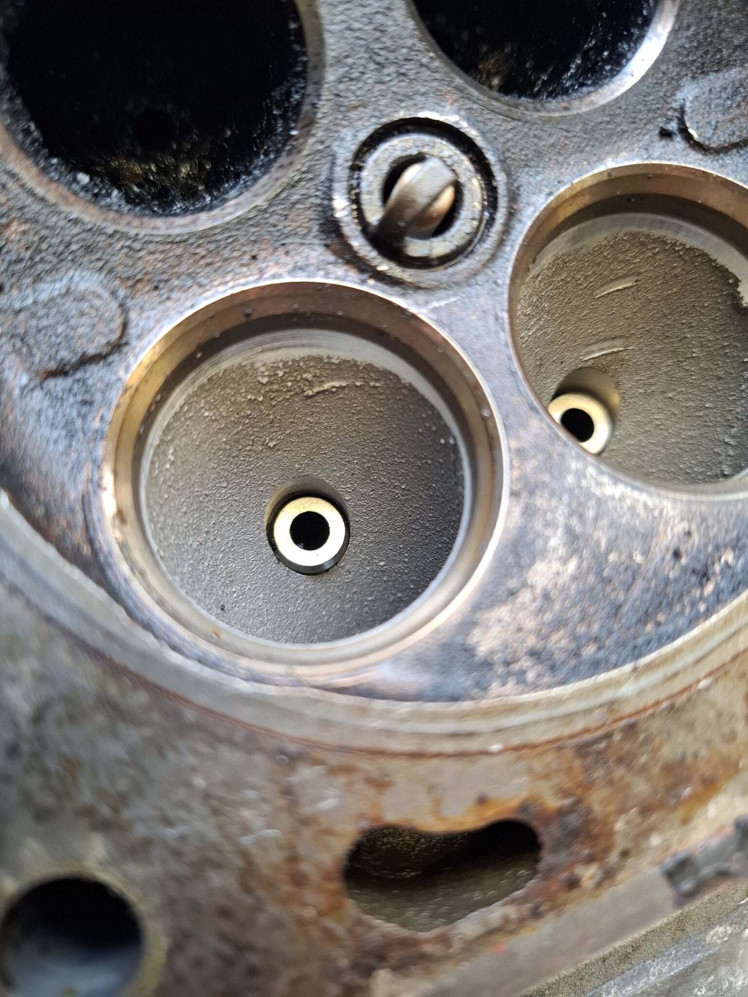

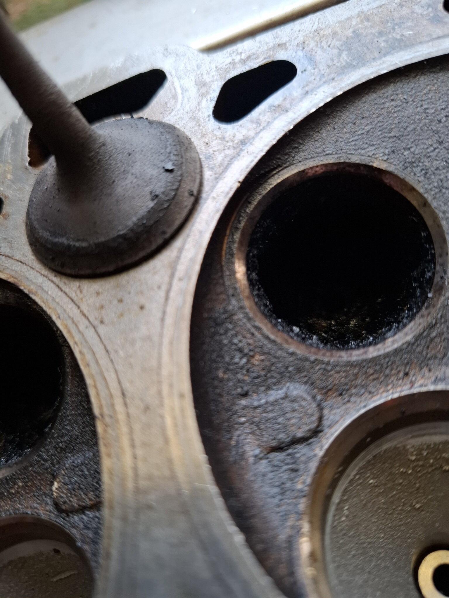

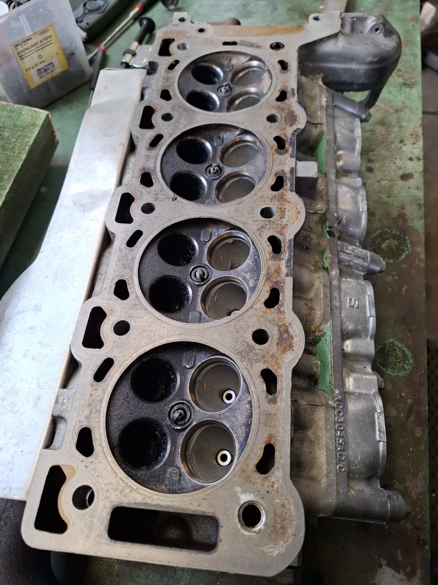

Jag pillar vidare med lite lätt underhåll.
Har lossat en topp och konstaterat att avgasventilerna är väldigt otäta. Vissa hade tjocka beläggningar på tätningsytan.
Tror den samlade expertisen att det går att slipa bort med ocilerande mackapär och borrmaskin?
Kompisen har en ventilslipmaskin, men den tar inte så tunna skaft (5mm). Har ni sett bussningar för detta ändamål?
[bild][bild][bild][bild][bild][bild]
Allvetare
· Västra Götaland
· 12 287 inlägg
Försiktig med tätningsytorna bara då putsa på!
