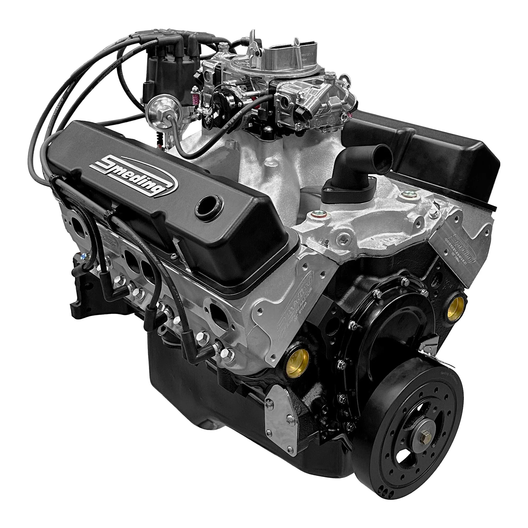

Det har ju varit snack om att 50års gränsen för besiktningsbefrielse av bilar skall tas bort, det har fått mig att tänka på min 59årings motor som skulle bli en Cheva LS motor i framtiden (Chevrolets motorkod för motorer mellan 1996-2014 ish)
Ska man då hålla sig till Chevrolet small block (fanns 1955-2010 ish) för utseendet hittade jag en trevligt masserad variant med eftermarknads Dartblock för inte allt för mycket pengar (fortfarande skitdyrt)
https://smedingperformance.com/prod...1&_sid=8ff050488&_ss=r&variant=40478037540922

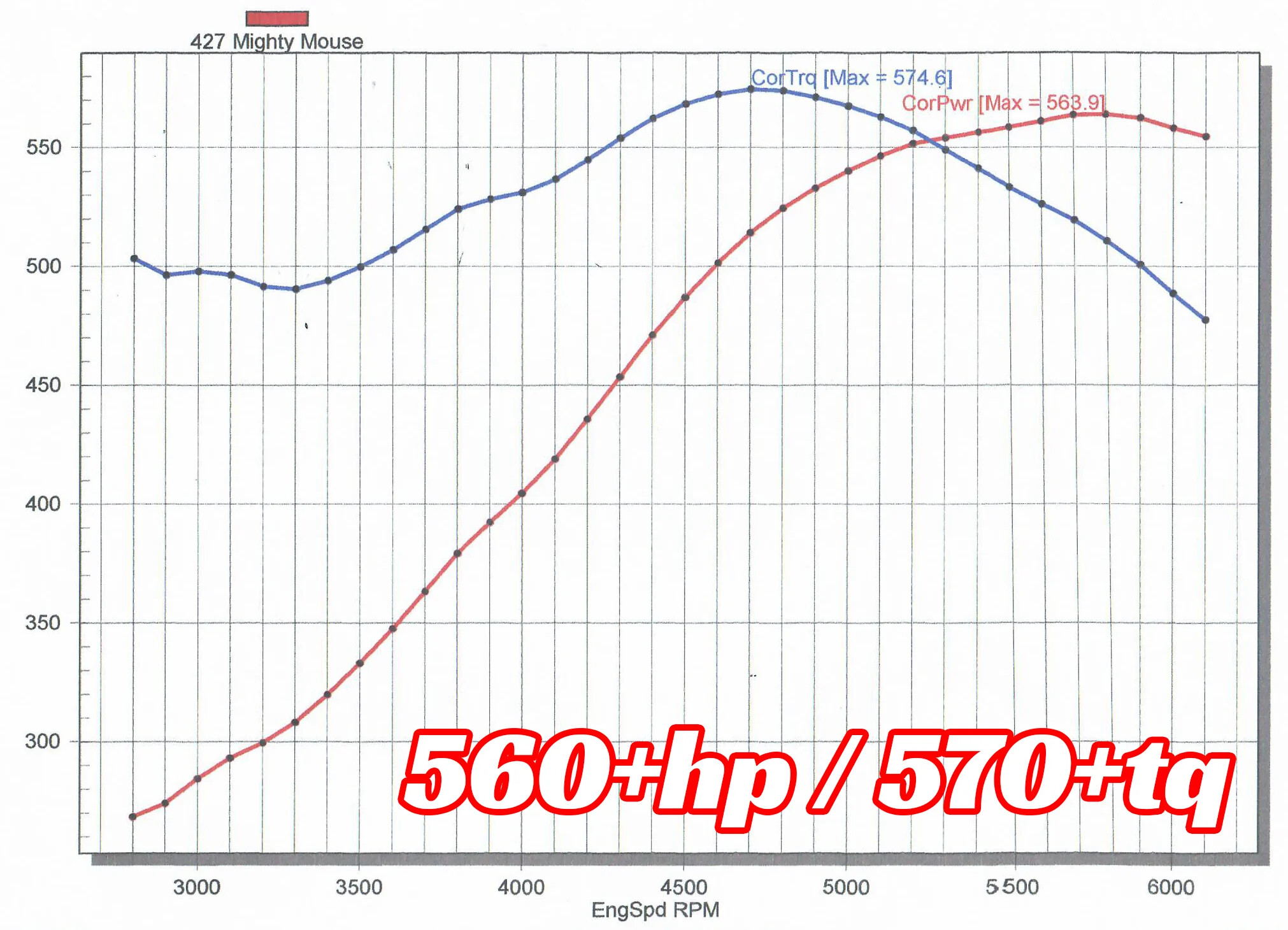

Vilken newtonkurva 🤩👏 570tq =773Nm. Håller sig över 680Nm mellan 3.000-6.000varv. 427kubiktum = 7liter
Dynamometerdiagram över motorn "427 Mighty Mouse" visar effekt på 560+ hästkrafter och vridmoment på 570+ lb-ft vid olika varvtal.
Bild av en Smeding Performance 427 motor, en eftermarknadsvariant av Chevrolet small block med ett Dartblock, med detaljerad komponentdesign.

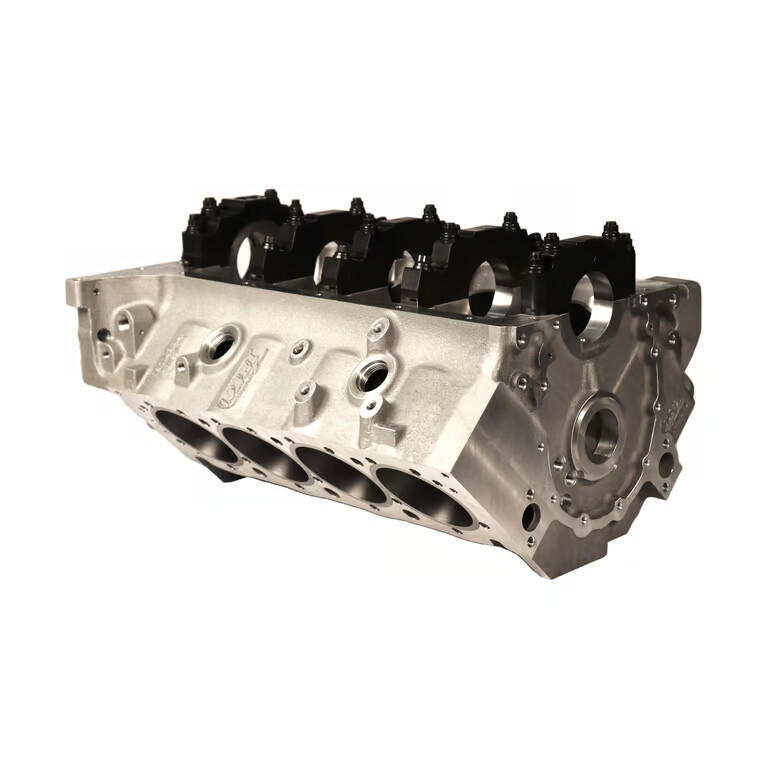

Det där blocket finns väl i aluminium med sleeves också? Finns ju ingen anledning att gå på en LS när CSB passar rakt i?

Jag är inte så påläst vad Dart har för grejer. "Man" säger väl att man får 100hk extra om man har två likvärdiga byggen LS vs SBC. Men du har säkert rätt! Vill man slippa ren förgasare finns det ju massor av "förgasar"insprutningsvarianter typ Holley Sniper

[media]
Du får nog mindre effekt i en LS rent krasst, Det är lite sämre utformning på insugen så det där med 100hk är en jämförelse med olika nivå på toppar/insug framförallt. I praktiken ingen skillnad
Dart 427 aluminiumblock och lämpliga toppar. Jag gillar AFR då man kan köpa testade CNC toppar som passar, och dom är riktigt bra! Kanske ett Edelbrock Pro-Flo XT insug, det hade jag på min Corvette och det funkade bra

Jämförelsen kommer kanske ifrån originalgrejer, börjar man gå in på eftermarknadsdelar finns det ju ingen hejd när det kommer till just LS och CSB
Smedings har ju hållt på i 30år och 30.000 maskiner sålda, så de borde inte sätta sitt namn på skithårdvara kan man tycka (de har egna block, toppar och roterande "kitt") + jag har inte hittat ett negativt inlägg på internet om deras motorer, det är nästan så man kan tro de städat internet haha
Här är en kille som jobbar där och gör endel plocka ihop motorer filmer, alla motorer bromsas och han sa i någon film att deras 427" bromsade 600hk. Så trevligt att de listar hk i underkant och inte någon one of bänkning de har som säljgraf

Ja, jämför man orginal mot orginal såklart. en L84 mot en LS6 typ. Beror ju på vad man jämför. Många äldre CSB är ju lite lätt hottade och direkt 350hk+ med basic mods. Jag fick ut strax över 400hk ut orginal L98 topparna, det va max vad orginal spridarna orkade med så jag stannade där
