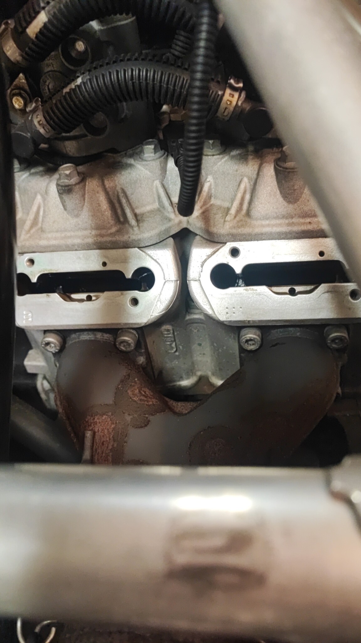

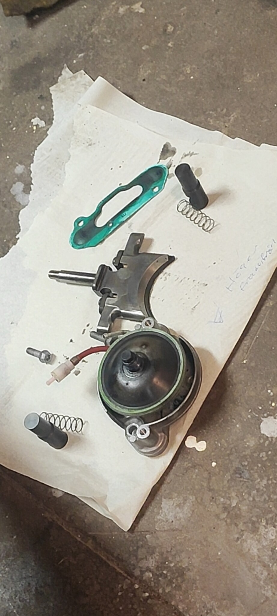

Skruvat isär och gjort rent
Tvivlar på att problemet ligger här men jag hoppas ju, hur som så sparade jag 3000:- och fick det gjort.
Ska passa på att mäta upp tum och handtags värmen då den inte funkar, har ingen aning om vad det ska vara men det borde man kunna hitta på nätet...

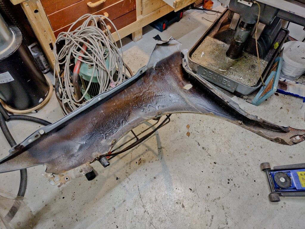

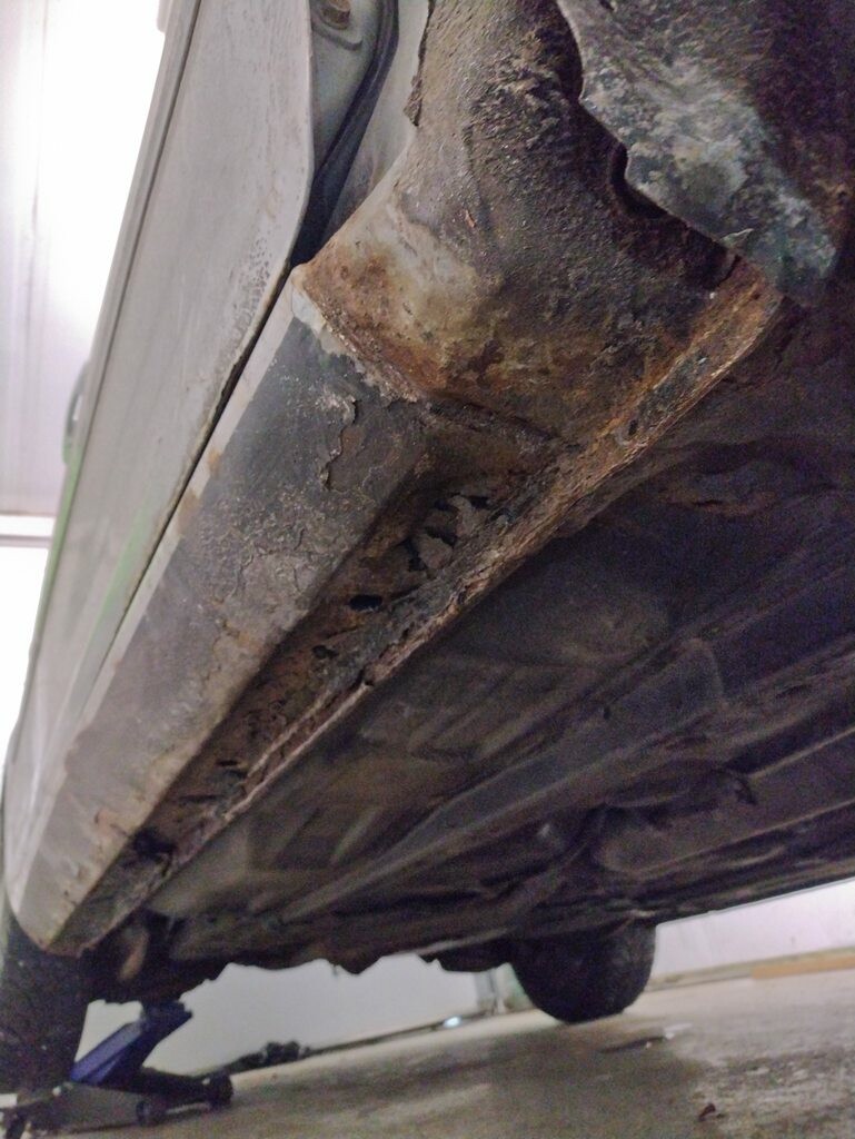

Idag blev det att fokusera på Mazda istället för Volvon, den behöver ny tröskelplåt, som tur är köpte jag en två år sen då jag såg vart det bar, hade tänkt byta innan men haft roligare saker att göra...

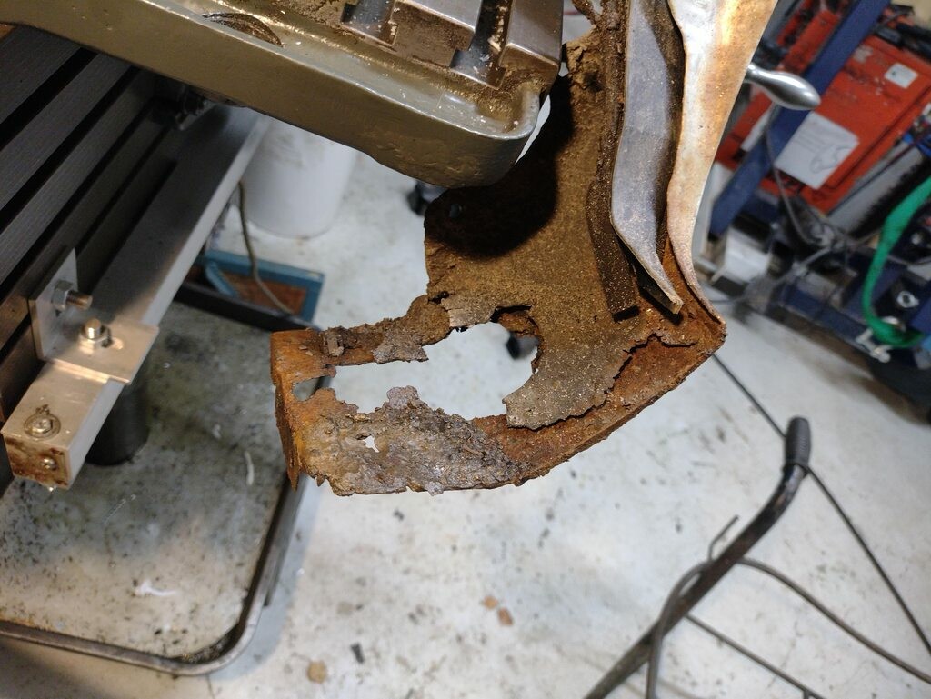

Skärmen var först av och jag blev lite förvånad då jag ser baksidan, rostskydd? Och det ser bra tilltaget ut dessutom. Kom den verkligen från Mazda såhär eller har nån tidigare ägare haft den till rostskyddsbehandling... Tyvärr verkar rostskyddet som det inte lämnat kvar vid botten eller kanterna, där har det ändå börjat rosta.
Botten av skärmen är inte i så bra skick, jag kanske har en ny skärm på G tills måndag annars blir det att börja bocka och forma en ny bottendel.
Även ramen är rostskyddad med samma grejs och den ser helt rostfri ut, ser ut som nån sorts olje-och vaxblandning.

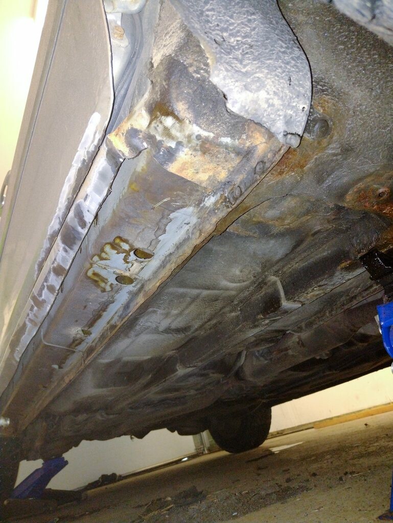

Såhär ser tröskeln ut, den ser helt ut men det är mest bara rost och gammal färg i botten
Men igen under tröskelplåten då jag fått bort den ser man frisk och fin plåt med ett lager av vaxskydd.

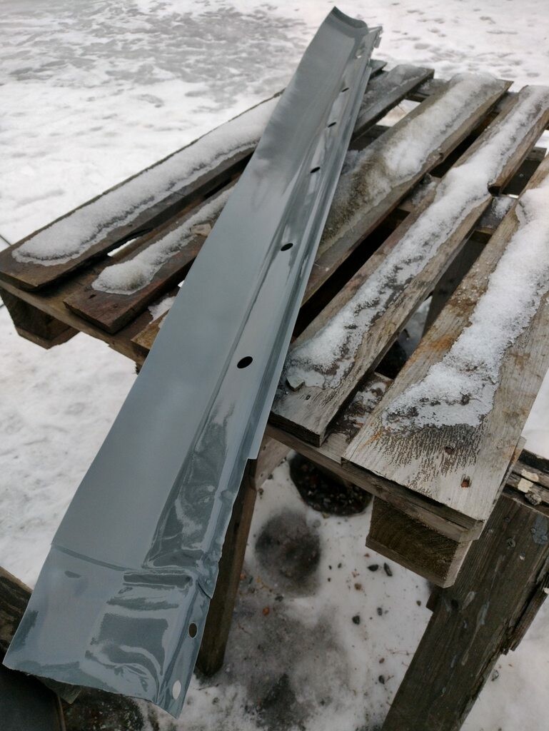

Kapade till ekonomiplåten och målade den med zinkprimer på insidan, den får torka och nu har jag paus, ska ha den svetsad i helg och helst målad också.

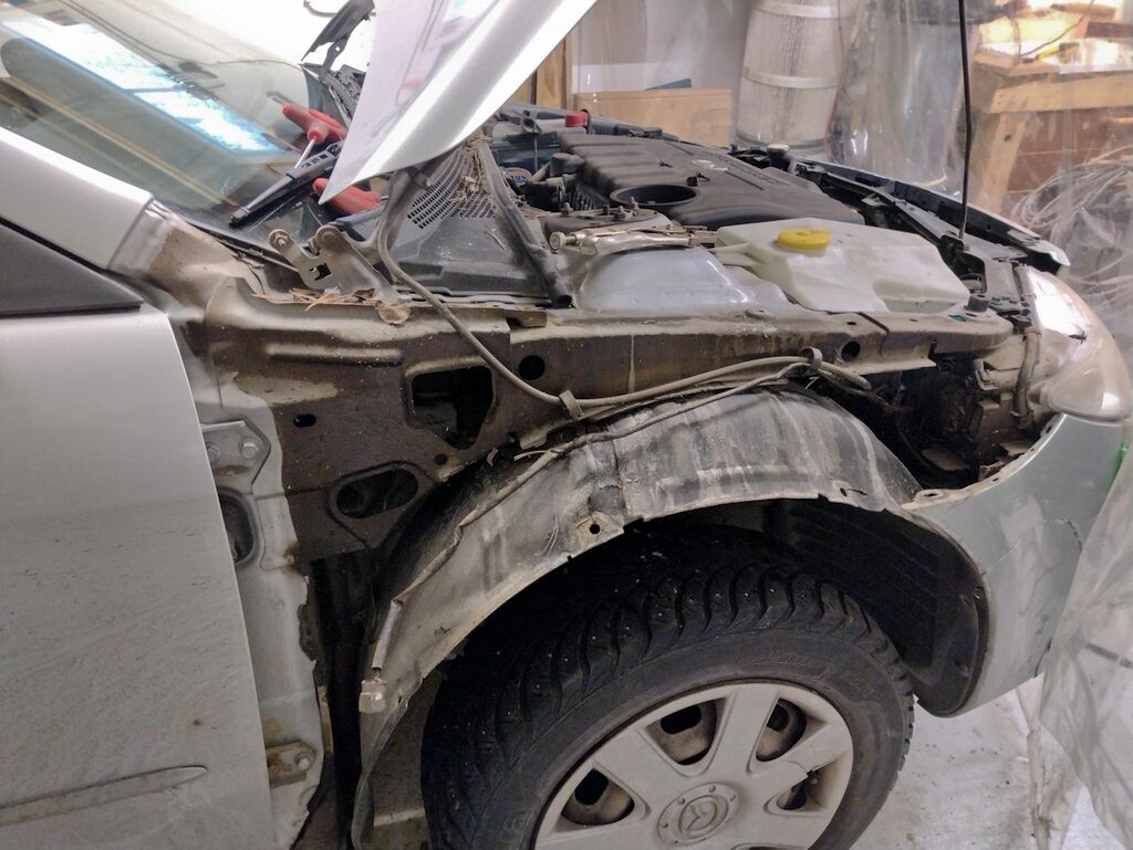

Men framskärmen vet jag inte hur jag ska göra med än, fick höra en lokal verkstad har en likadan bil som ska skrotas p.g.a. vevlagerproblem så kanske jag får en ny skärm där, ny baklucka vore inte fel heller.

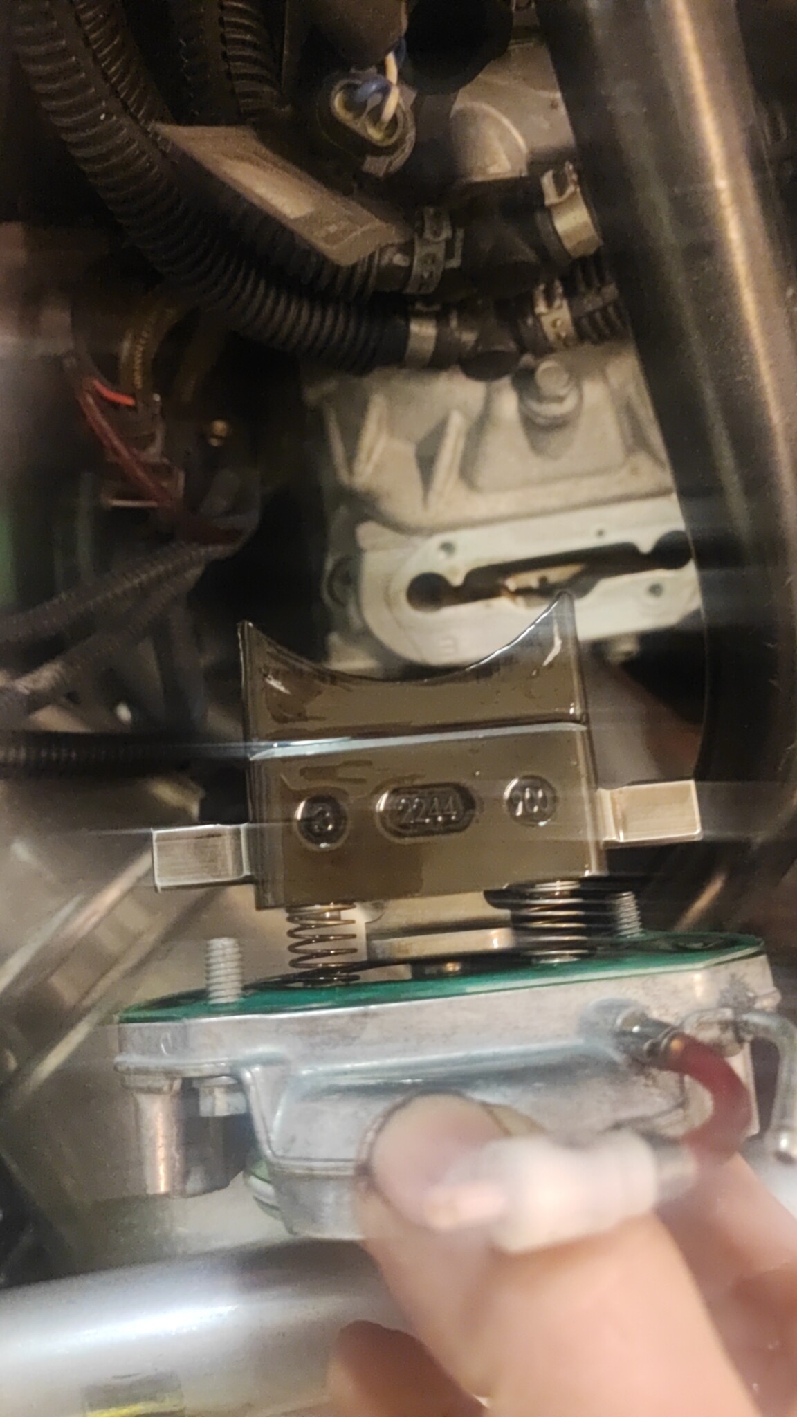

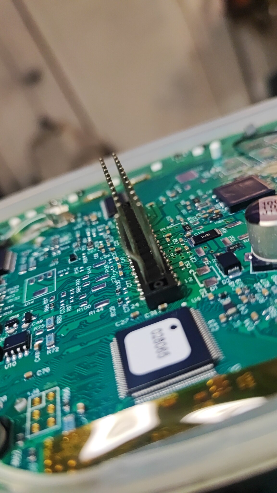

Rengjort och insmort, dax för montering
(Edit: ser att jag inte har med pinnarna här men det såg jag innan jag monterade ihop så dom är med 🙂 )

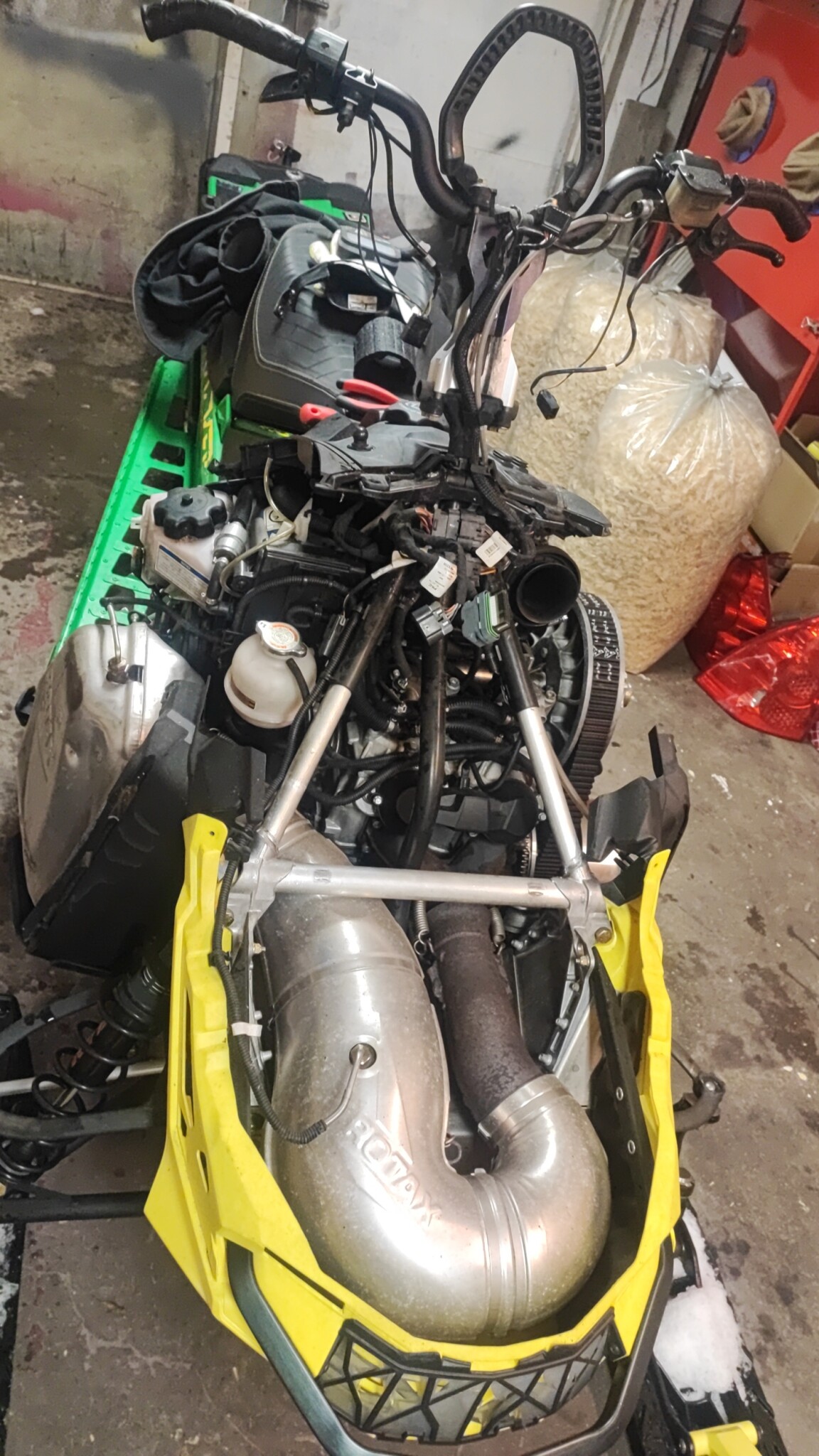

Satt ihop hela skotern och provstartade, inga mätare i klustret funkade ☹️
Felsöka, kanske jag glömt en kontakt, rivit ur en kontakt som jag inte märkt eller nåt helt annat...
Efter några timmar så hittade jag felet
Krökt ett stift, riva isär klustret och räta ut, nu funkar allt
Ohm mätt tumvärmen till 8 och handtagsvärmen till 17, då borde det vara helt?
