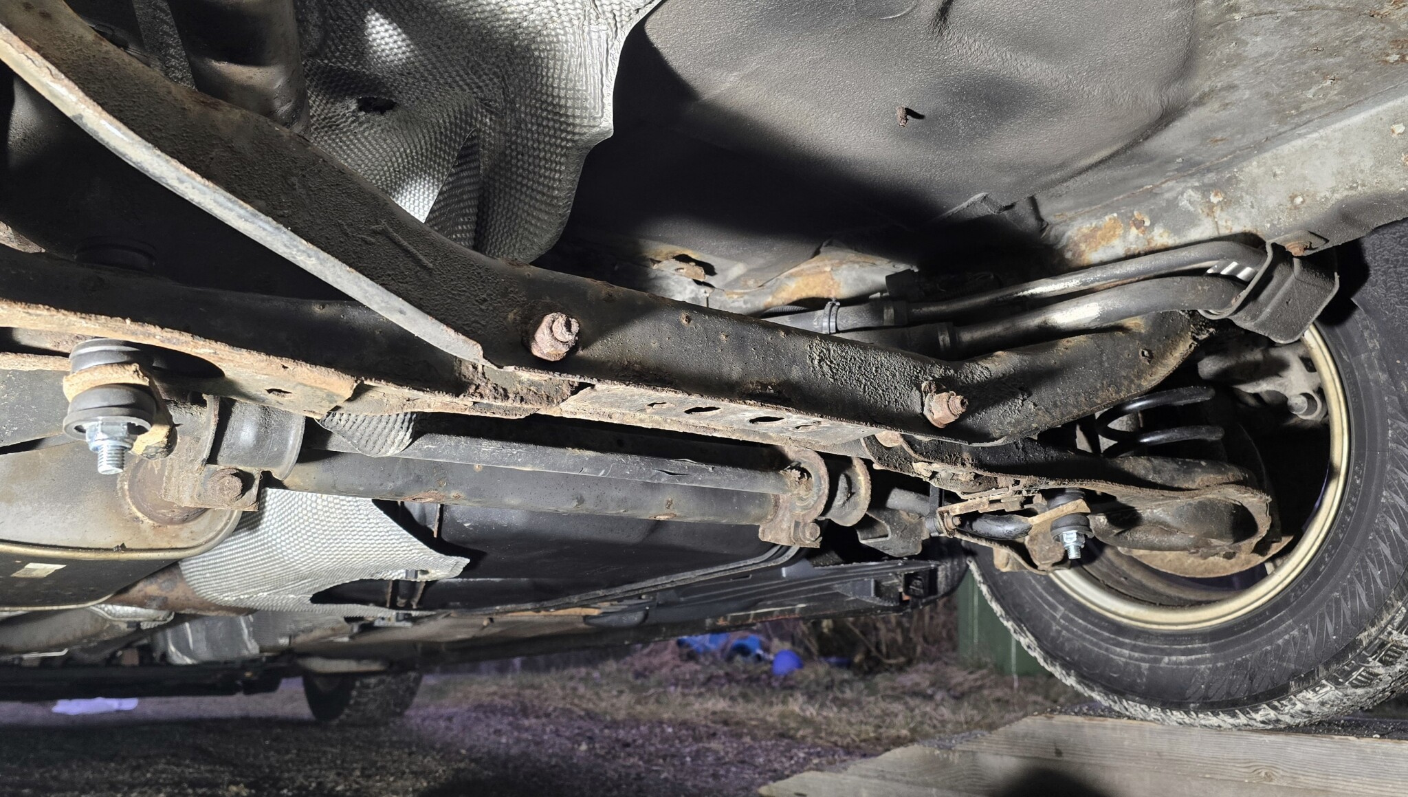

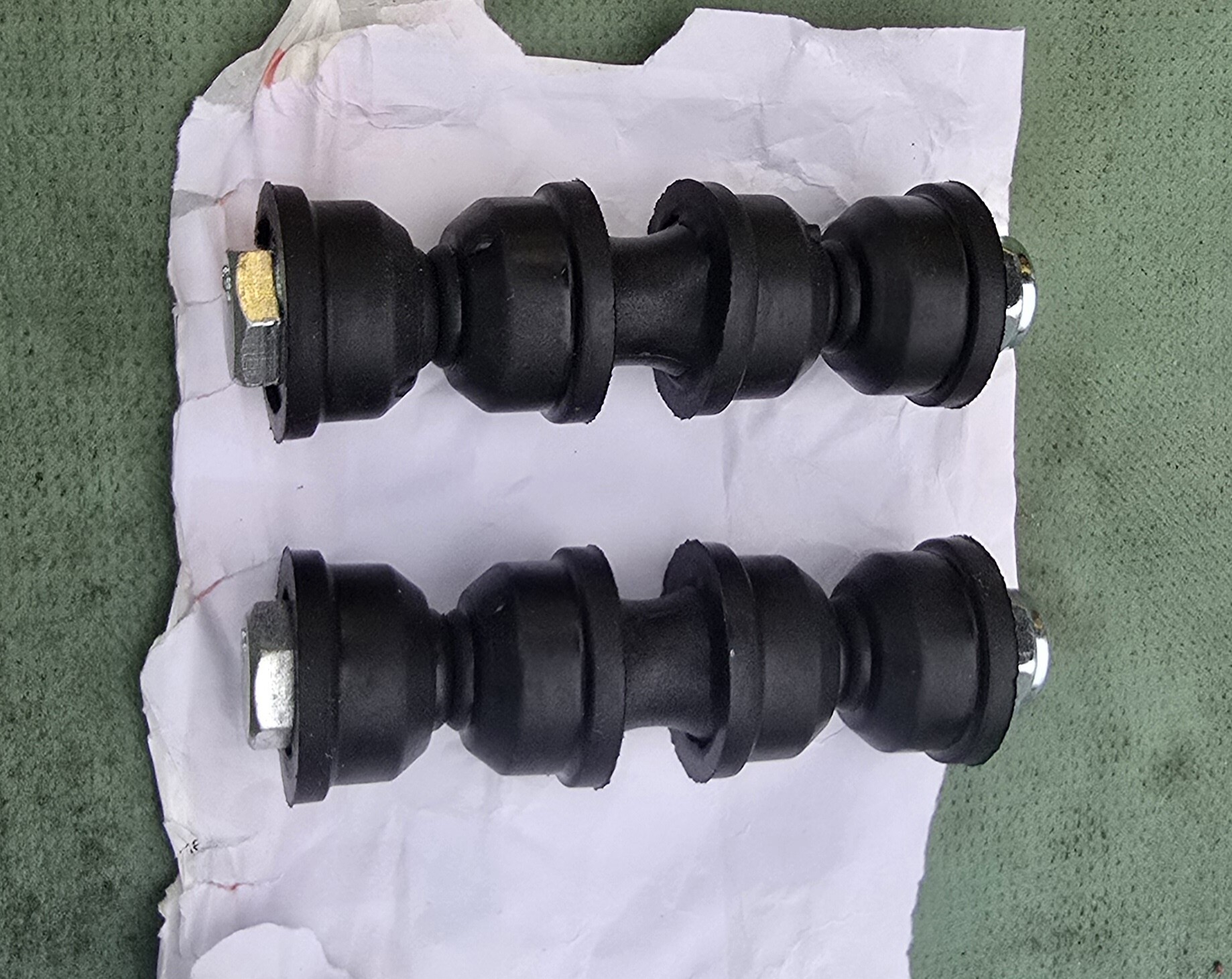

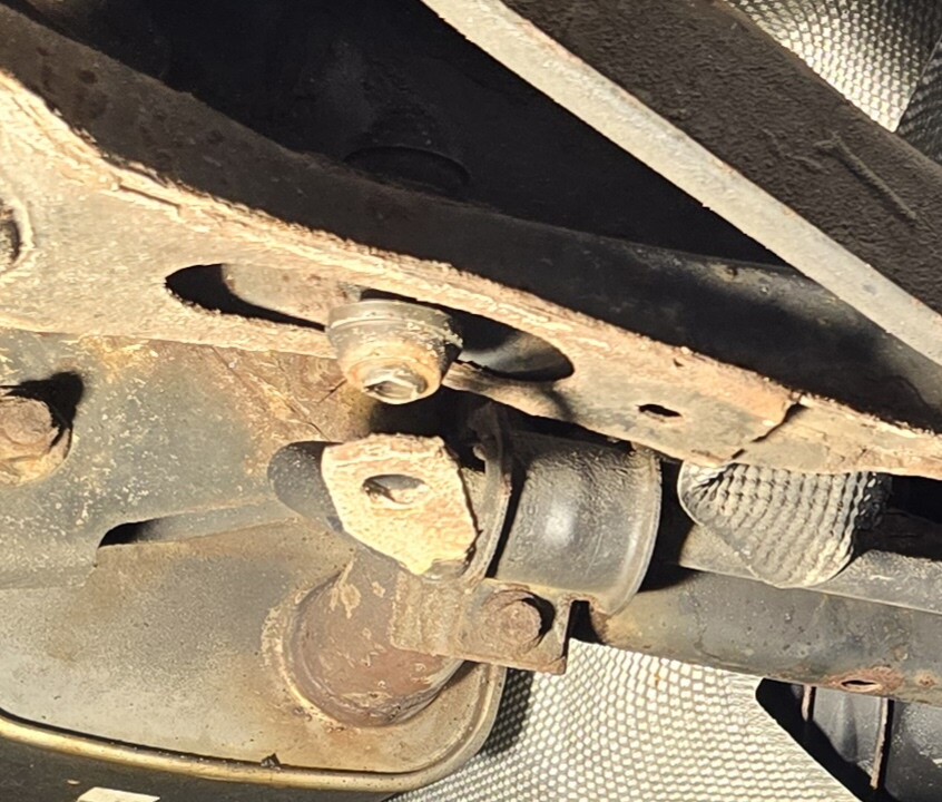

Skruvarna till bakre krängningshämmaren hade gått av så det fick bli till å montera nya i helgen.
Böjde ner krängningshämmaren så att jag kom åt att slå till med hammaren å sedan i med de nya skruvarna å bussningarna.
175:- + frakt
Blev godkänt utav min inspektör också.
