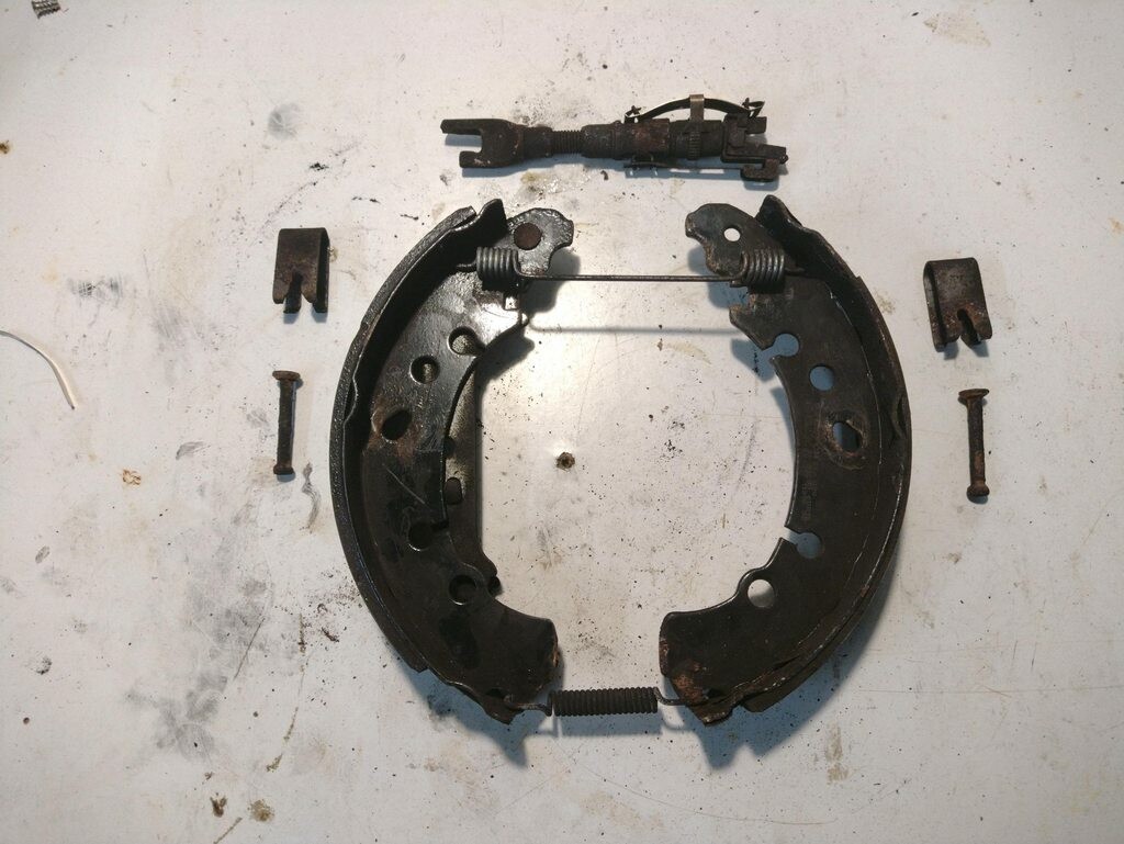

Plockade av bromstrummorna på yarisen idag, jag fick av högra sidan utan problem, vänstra sidan dock... Jag fick kapa trumman i två delar. Det var helt enkelt omöjligt att slippa åt den där grejen på insidan som man ska kunna dra tillbaka klossarna med. Det saknades ju pluggar för det på min. Kunde konstatera efteråt att det var den enda vägen att gå också, justeringsmekanismen har tagit ihop totalt och man kan inte justera den åt något hål.
Det blir nya trummor, klossar, justeringsmekanism, ja typ allt...
Såhär ser nu delarna ut från höger sida.
Bakre klossen ser ju nästan osliten ut, främre klossen är nästan nednött till metall på övre sidan.
Tydligen slits en av halvorna alltid mer. Här är en bra beskrivning hur trumbromsar fungerar. Dock till en cykel/moped, men principen är densamma.DennisCA skrev:
Edit / Det finns även en typ av trumbroms med två cylindrar som motverkar detta. Troligen inte lika vanlig pga den ökade kostnaden.
