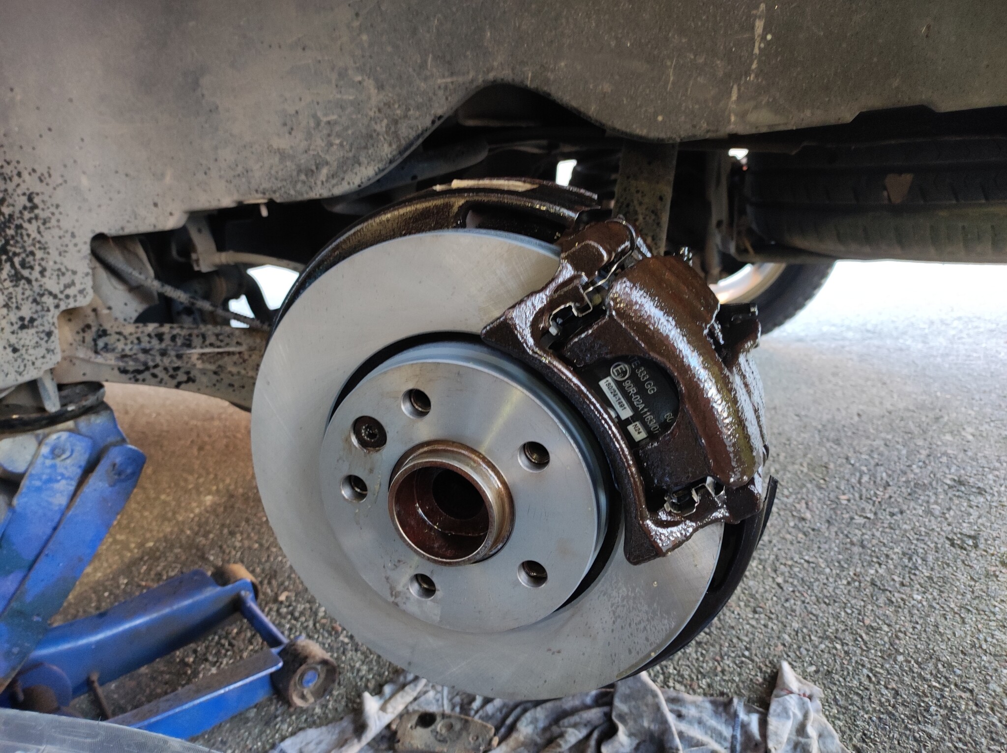

Hur svårt är det att göra rätt ??Bytte skivor och klossar på en VW buss nu på morgonen.
Fick slå bort hjulen med slägga.
Bilen fick nya däck hos en däckfirma förra veckan, nya märkesdäck för 12.000:-
Men lägga några minuter på att göra rent fälj och nav ingick tydligen inte.
Ett väldigt bra skäl att byta själv. På firman har du någon som antagligen är timanställd under däckbytarsäsongen och skiter fullständigt i ditt fordon. Varför skulle han ödsla tid på något som kunden ändå aldrig kommer att upptäcka. Då går det som det går. Tråkigt att det ska vara så. Men man lär sig så länge man lever, antar att när vinterdäcken är utslitna nästa gång så åker du dit med dem och hämtar de nya nästa dag.Isakare skrev:

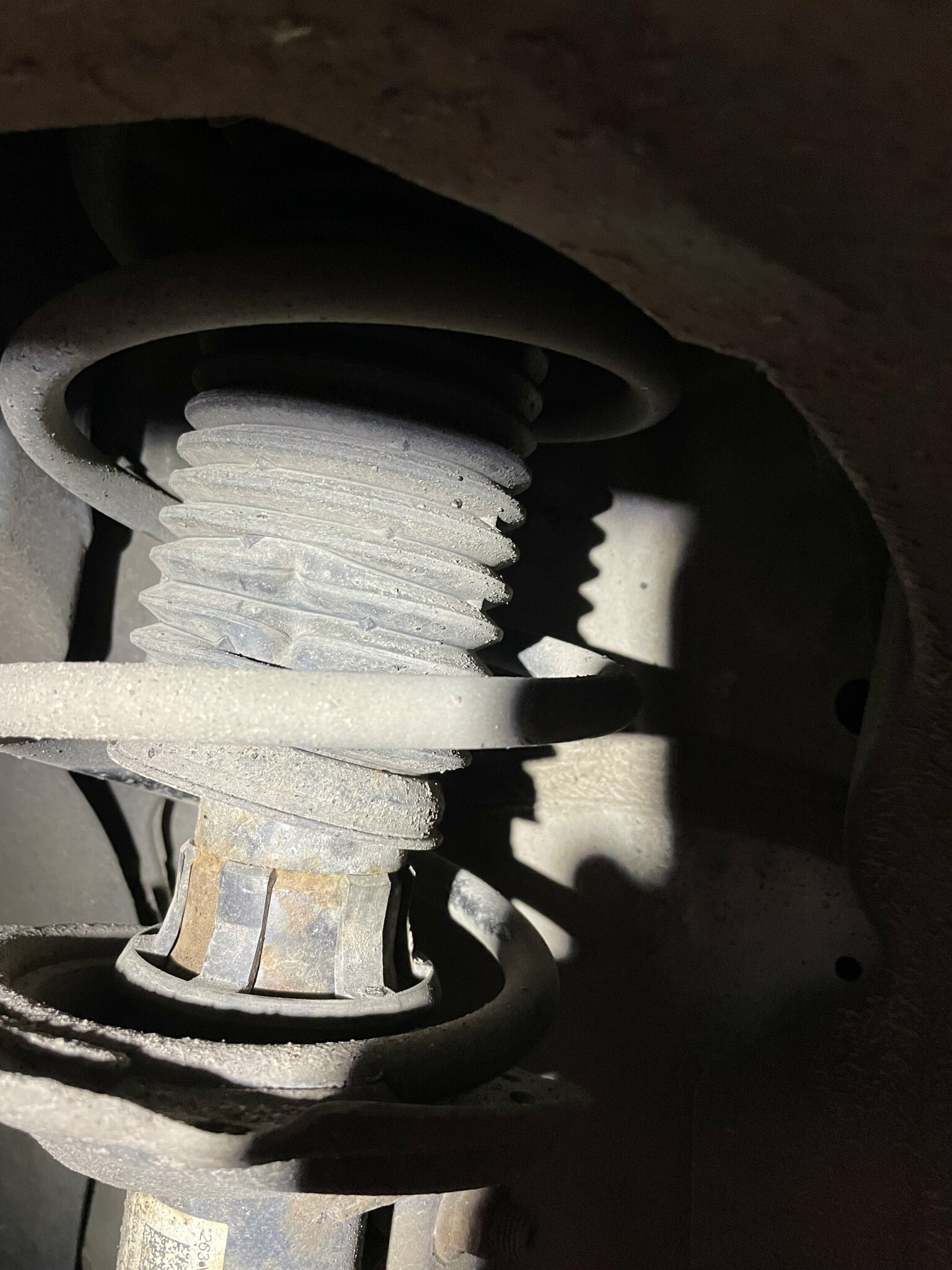

”Något” knakar ibland när jag kör i gupp. Det är i framvagnen.
Nu när jag skiftar däcken tänkte jag kolla lite och det enda jag (som novis) hittar är att dammskydden inte verkar sitta fast.
Går dom här att trycka fast igen (har försökt men vet inte vad knepet är), eller är det helt nytt som gäller?
@tensiden
Det brukar finnas en del som brukar kallas till hundbenet som är ganska vanligt att dom börjar glappa. Du kollar det genom att dra och rycka i staget när bilen står vanligt på marken. Det ska inte kännas något glapp alls. Ser ut ungefär så här
Sen finns det ju förstås ett antal andra saker det kan vara också
Ska kolla på det. Tack!N Niq skrev:Det brukar finnas en del som brukar kallas till hundbenet som är ganska vanligt att dom börjar glappa. Du kollar det genom att dra och rycka i staget när bilen står vanligt på marken. Det ska inte kännas något glapp alls. Ser ut ungefär så här
Det slog mig när jag höll på att dammskydden nog hamnar rätt när jag sänker ner bilen.
Drog på silikonspray på gummit utifall det är det som knakar.
