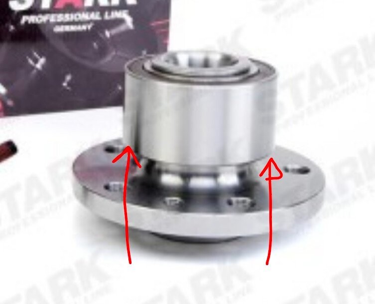

Jag köpte press själv när jag skulle byta lager fram på min ena bil och den enda som ville ta uppdraget (AD-bildelar i trollhättan) skulle ha 800 spänn för att pressa ut och i ett lager om jag kom med spindel och lager i handen....
Det knepiga är ju att få i det nya lagret utan att förstöra det.. dvs att pressa här;
Bild av ett hjullager med pilmarkeringar som visar monteringsriktningen, framför en Stark-förpackning.
Kan funka med att lägga lagret i frysen och spindeln i ugnen... Om man inte köper specialverktyget för 2000 spänn på Biltema....

Nä presspassningen är större än så............utan verktyget så riskerar man monteringsskador och garantierna gäller absolut inte om man bytt själv på fel sätt.
