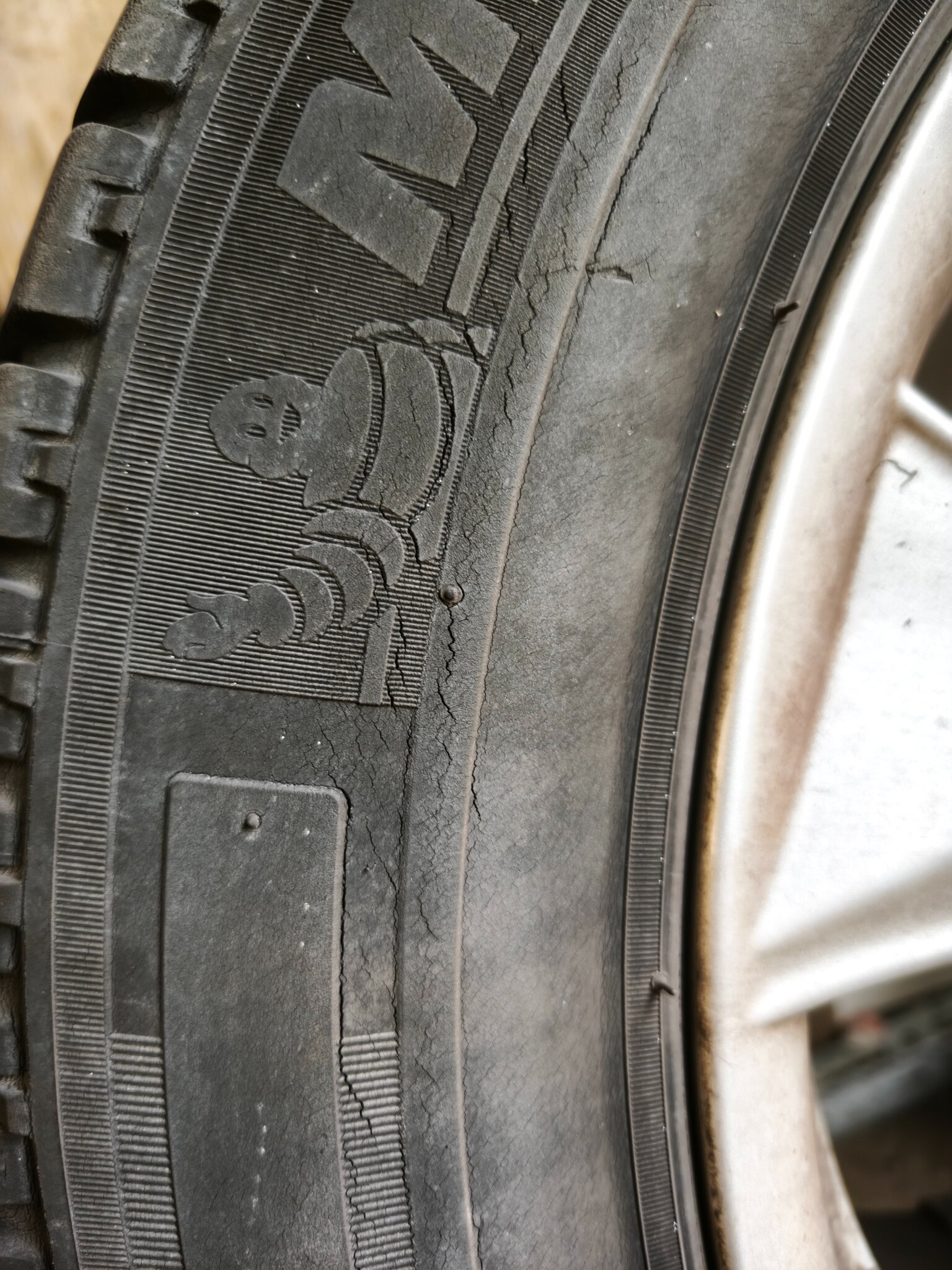

Såg förra helgen att däcken på campingbilen har torrsprickor, beställde nya fortare än kvickt.
Posten fick däcken i torsdags, men de ska levereras i morgon måndag mellan 9.30-17.30.
Vi står redo att åka mot Norge, hjulen är av plockade, däcken avtagna från fäljarna, så jag är race reddy att kasta på de och sen åka.
Vad tror vi, kommer däcken på förmiddagen eller nån gång på kvällen ??
Senast jag väntade på ett paket som skulle komma senat 16, tog jag ledigt från jobbet, de kom halv 11 på kvällen.
