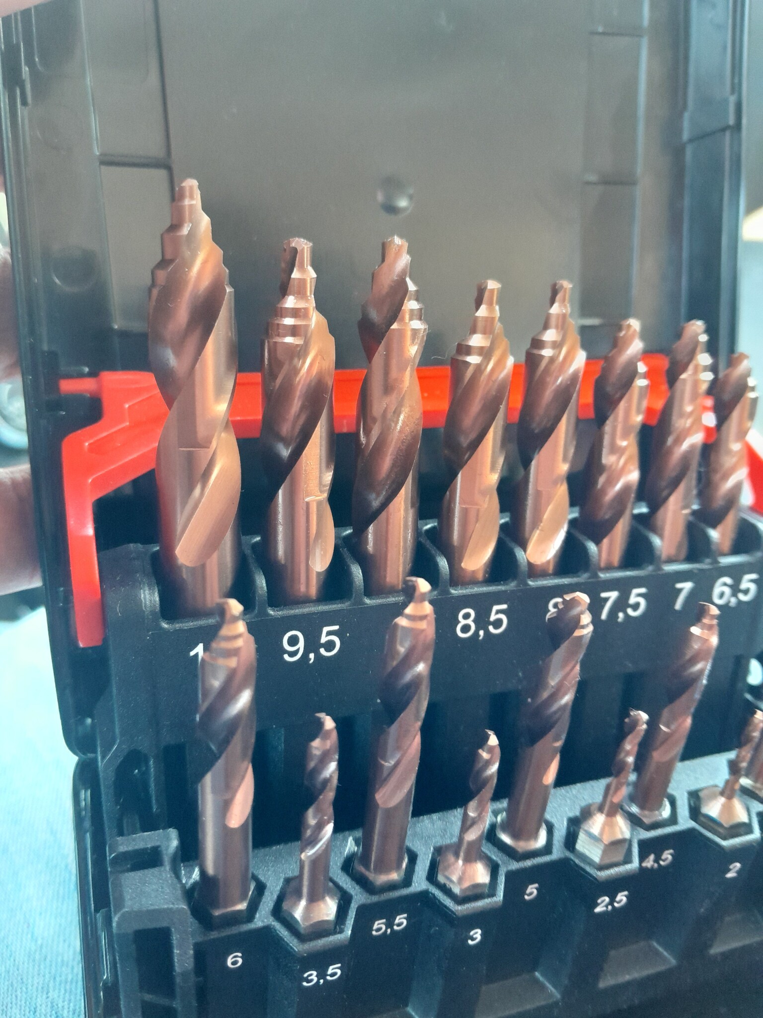

Fy sablar för fastnitade spindelleder.
Efter en helblå nagel och 1618:- på würth har jag nu en kassett nya metallborrar
Spindellederna kanske vann slaget men jag ska vinna kriget...

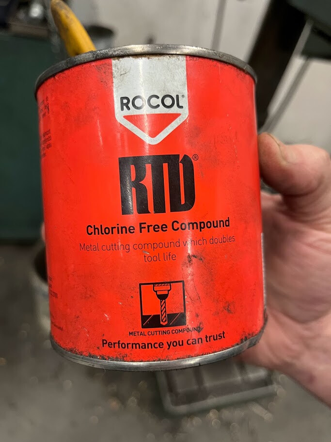

Bara använt Smart Step sen de dök upp på marknaden, borrar sjukt mycket i mitt jobb. Använder man skärpasta håller de väldigt länge.
Den här är väldigt smidig https://industia.se/produkt/ruko-skar-borrpasta-50-gram/
Mikael_L och 1 till
Den här är väldigt smidig [länk]
Brukar spraya med jämna mellanrum med typ wd40 för att kyla av lite. Men kanske är vettigt med riktiga grejer
Skärpasta är guld värt
Denna har jag hemma

Ett tips då när man ska borra.
Jag förborrar alltid om det är tjockare material med 4 mm, den är kraftig nog för att inte gå av lätt och borrar fort.
Att sen ta en 8-10-12 mm och köra resten är som att borra i smör med Smart Step.

Jo, men den där har man inte i fickan, det är formatet på den jag länkade som är så smidigt.

Kan berätta historien om Smart Step igen.
Jag var uppe i Lappland och monterade, borrade hundratals hål i galvat stål, köpte med mig 10 st 9,5 mm vanliga borrar av högsta kvalite då det är många mil till närmaste ställe att köpa nya.
Trots förborrning med mindre borr och pasta gick alla åt innan jag var klar, för den som inte vet är galv väldigt elakt mot borrar, det hugger lätt och förstör borren, att det var 20-25 minusgrader gjorde inte saken bättre, kallt stål är hårdare än varmt.
Året efter skulle jag upp igen, var till Whurt som visade den nya Smart Step "Du kan borra minst 5 gånger så många hål med den här" så jag köpte 10 st, hade även med mig de 10 gamla som jag slipat upp efter köpt en borrslip.
Hade alltså 20 borrar med mig, och åkte hem med 19 oanvända !!! Borrade alla hål med en o samma borr, och den har borrat många hål även efter det.

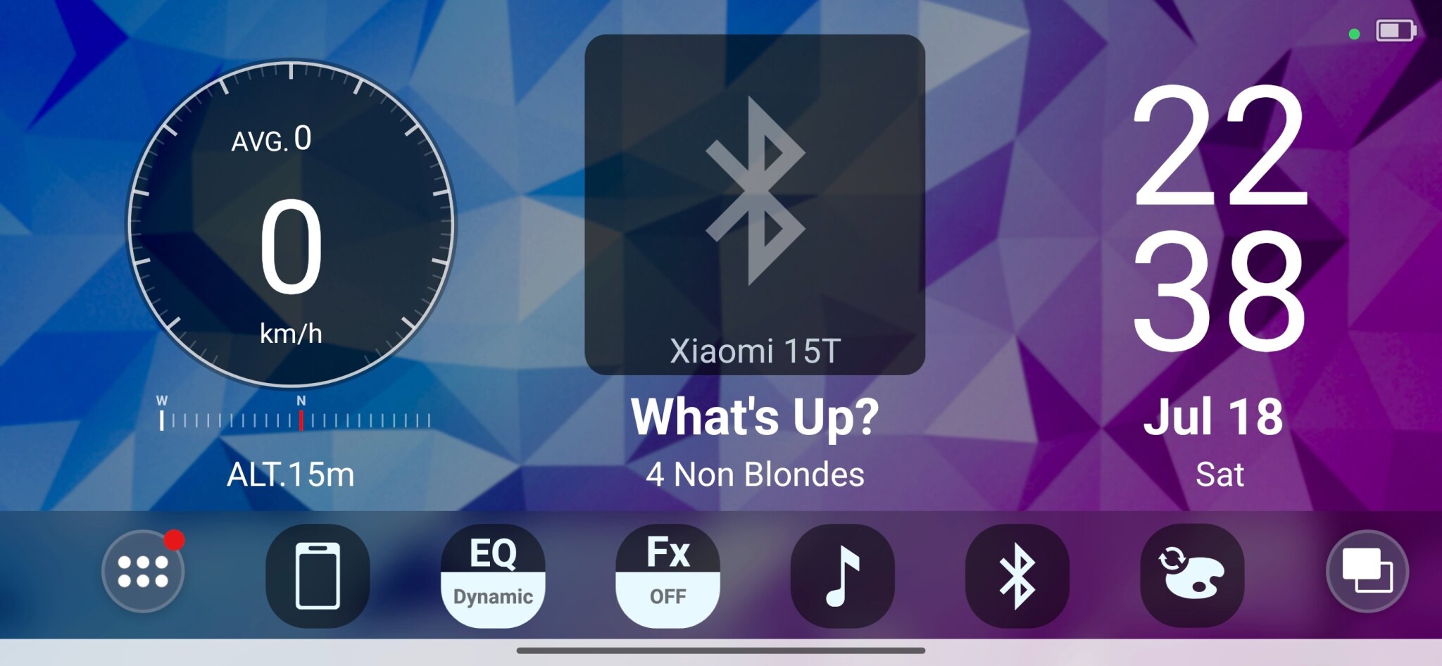

Här sitter jag 15 meter över havet och testar nya bilstereon.
Själva enheten kunde jag monterat under sätet eller nått, för allt kan styras från telefonen.
(Bilden är alltså en skärmdump från telefonen)
