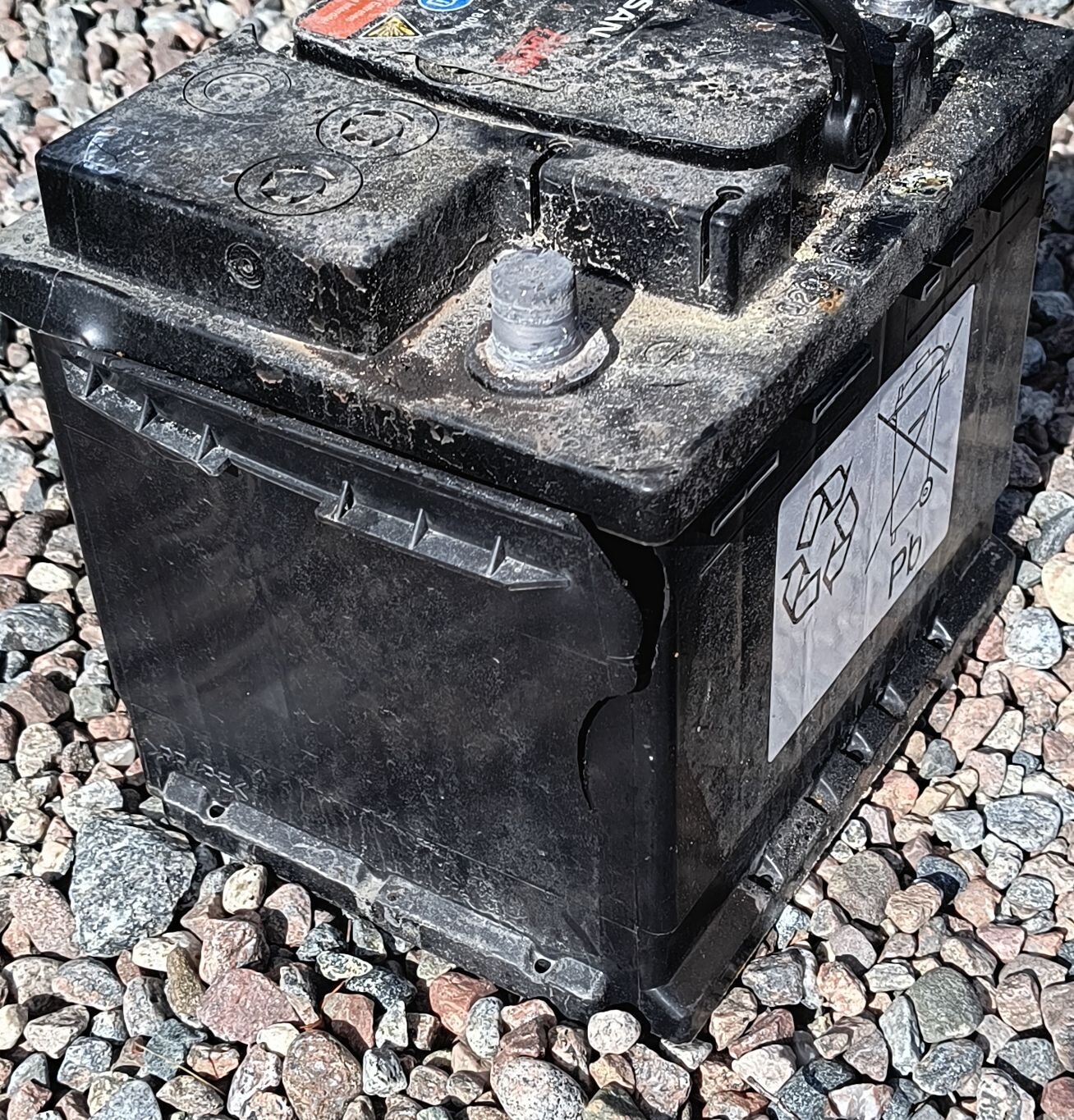

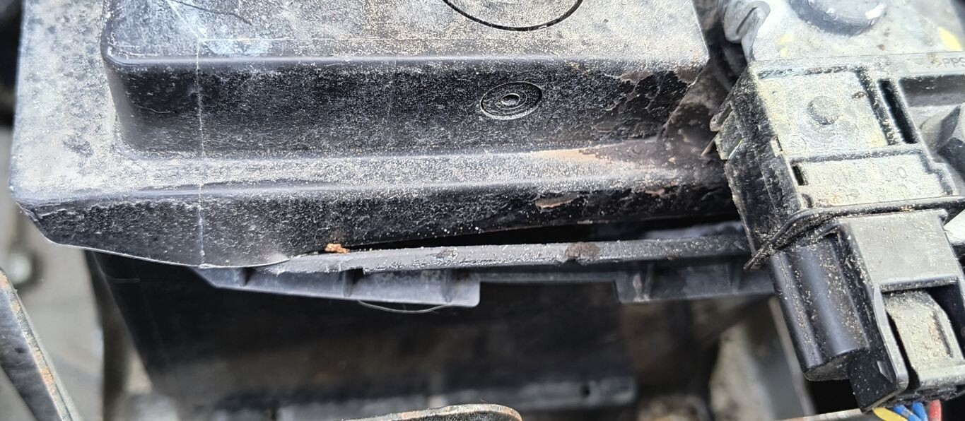

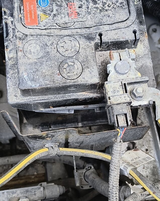

Något skumt med batteriet. Dålig definitivt, tar laddning dåligt, laddar ut på nolltid.
Jag krämade på lite xtra, startkablar osv.
Startade men batteriet var dött direkt efteråt, dessutom en skum lukt, den där tror jag att jag känner igen ...
Inte lätt att se något
Men kikar man nära och noga, åååhhh jaaa ... 😮 eller kanske ånej .. 😢
Vad tror ni om silvertape? Eller fixar målaren det där?
Nytt batteri beställt, får det på tisdag (hämtas). Bilen har stått länge, måste försöka sälja den nu, innan den kostar ännu mer.
Den skumma lulten är svavelväte, rejält jäkla giftigt att andas in. Har du några symptom efter exponeringen?
Nej, om jag bara svagt anar lukten är det ingen stor exponering.
Jag känner inga symptom.
edit: https://www.sverigesradio.se/artikel/4784174
Både syran och svavelvätet är otrevliga saker, helt klart. Jag undrar lite var syran som måste ha läckt ut har tagit vägen ...
Nedåt.
Har den stått med dålig laddning i vintras och frusit?

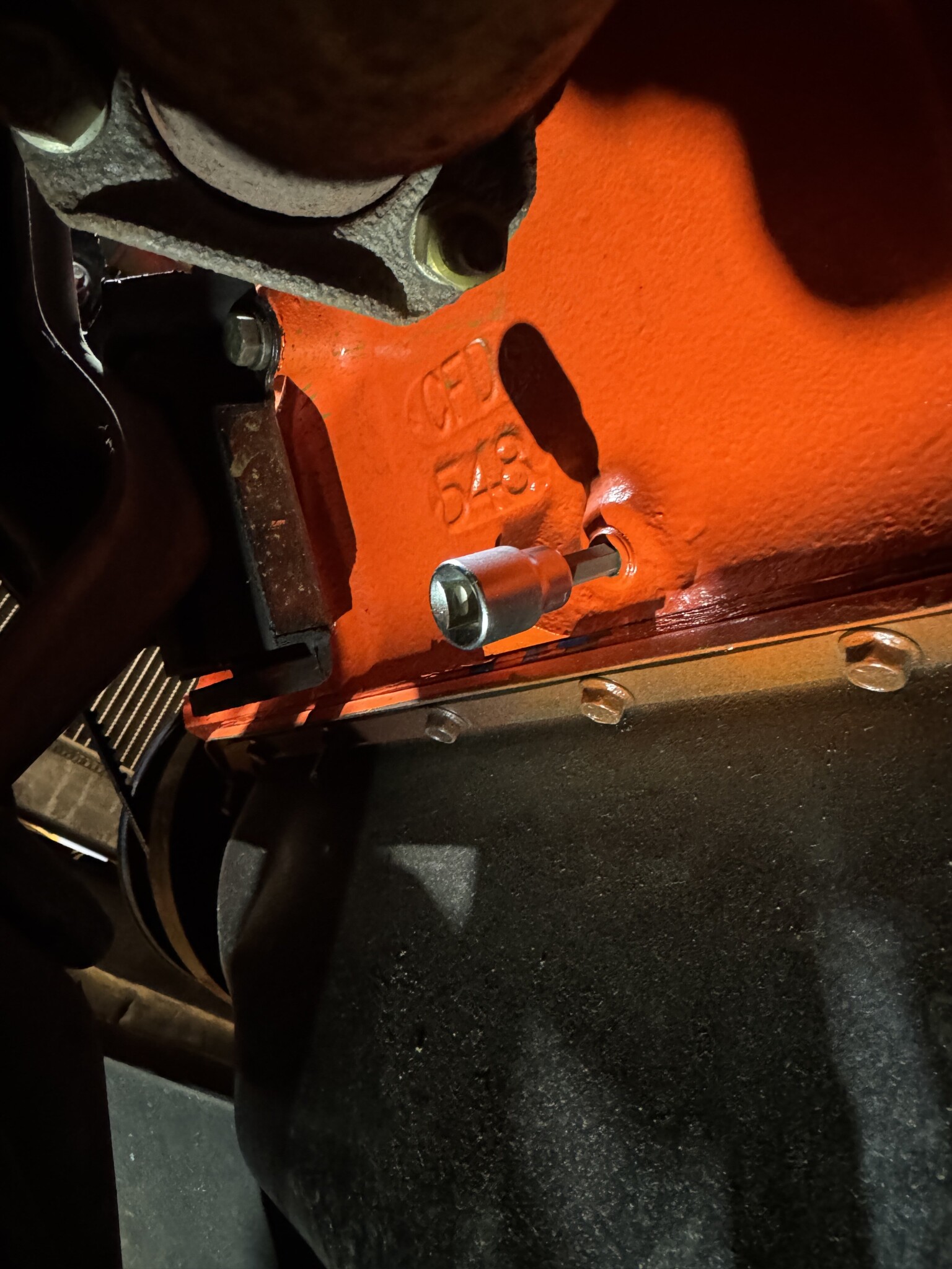

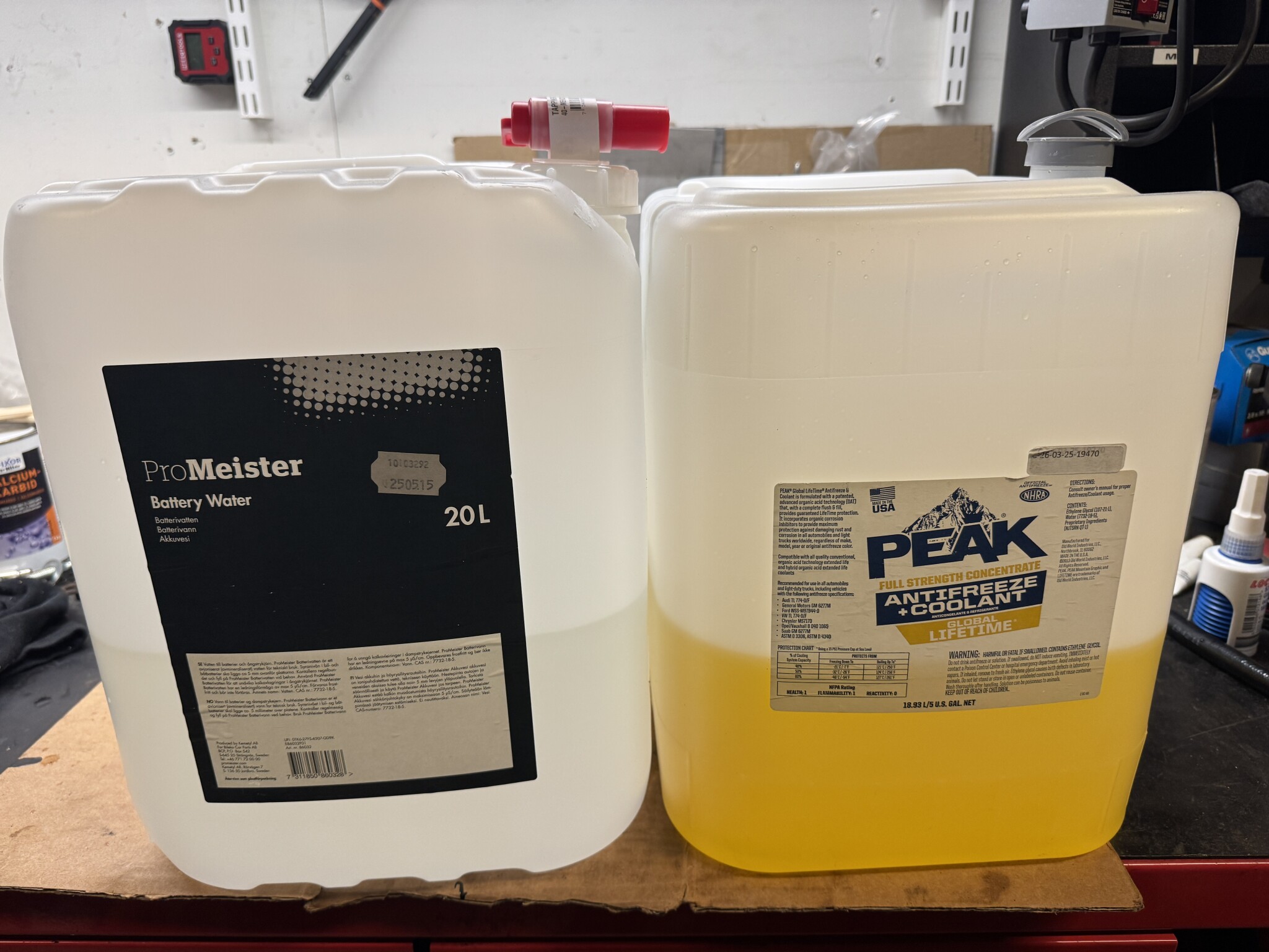

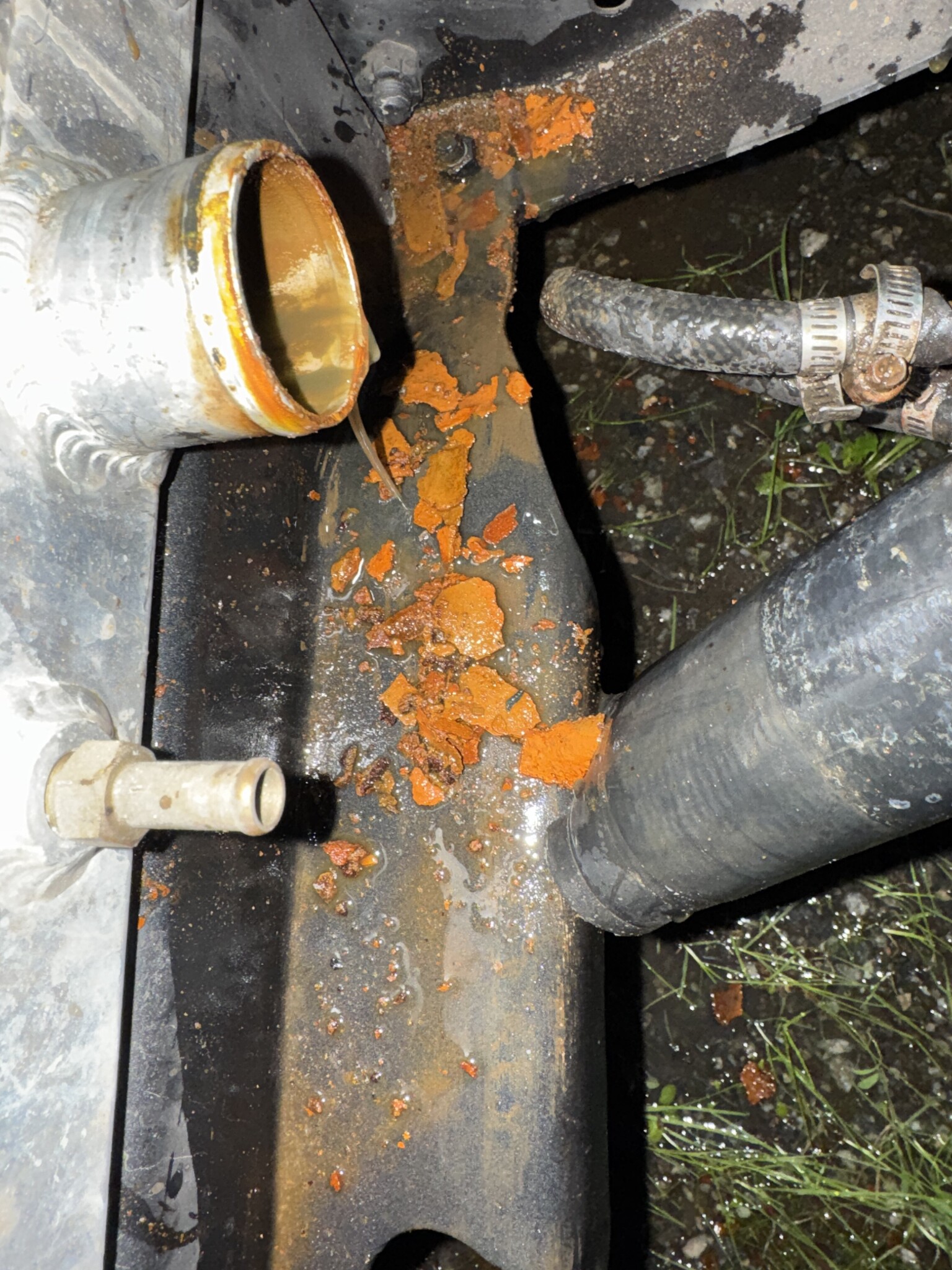

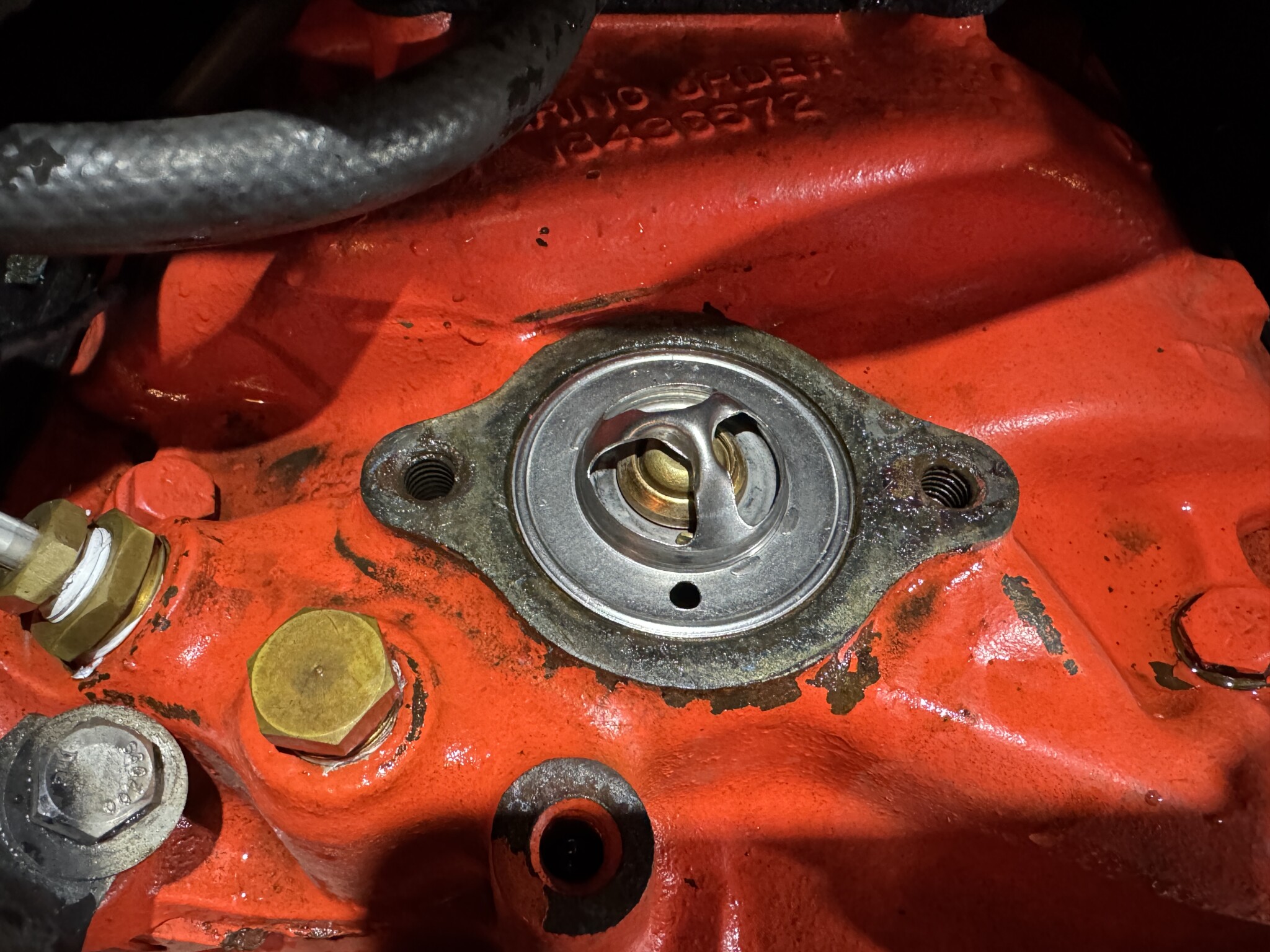

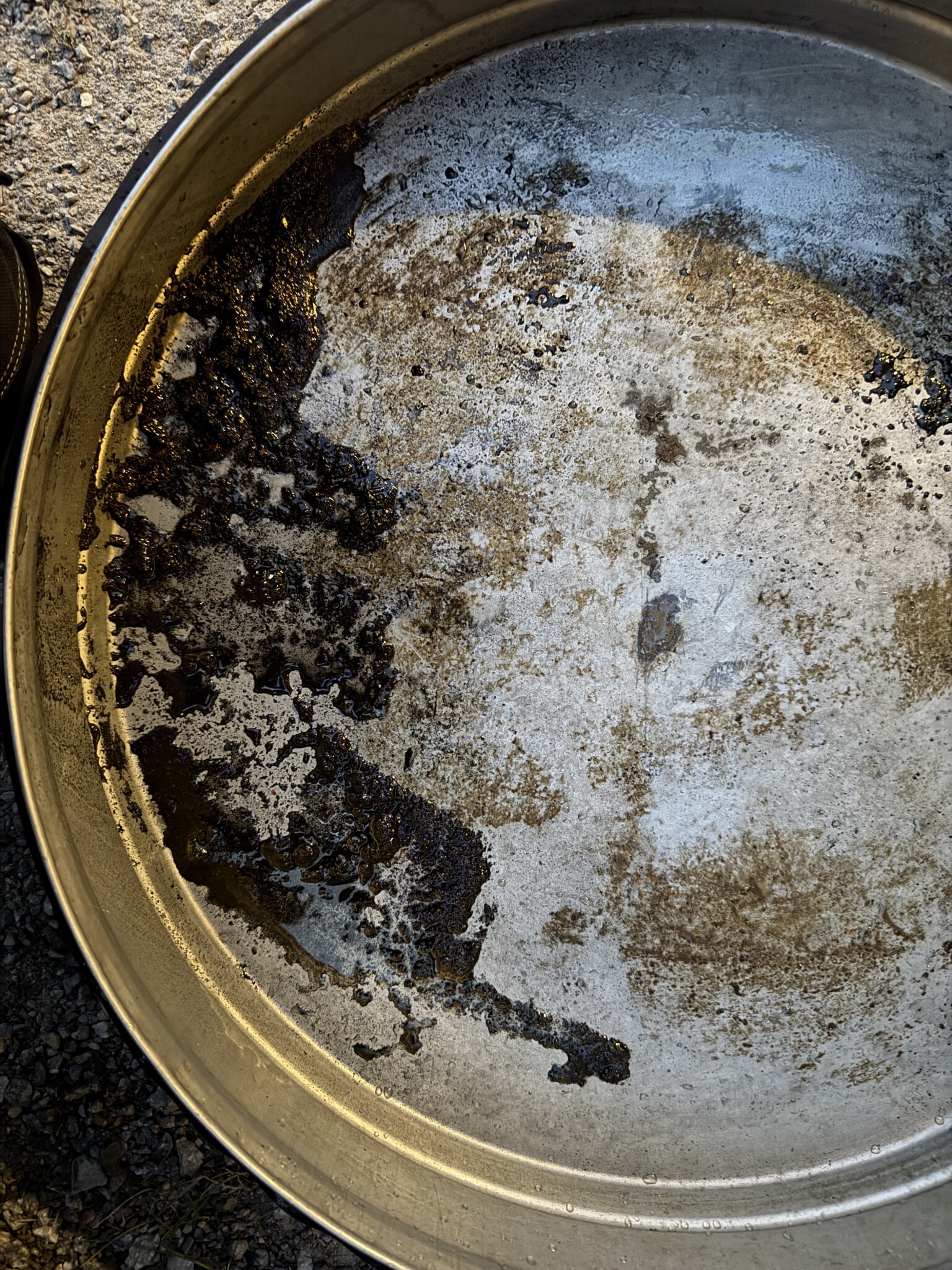

Lite skitjobb utfört, försökt skölja ur kylsystemet som hade enbart vatten i sig…
Vattenpumpen som nedre slangen kommer från sitter halvvägs upp på blocket så det vart till att försöka få loss de nedre blockpluggarna för att få ut så mycket som möjligt.
Fyll upp fullt
Sen tömma

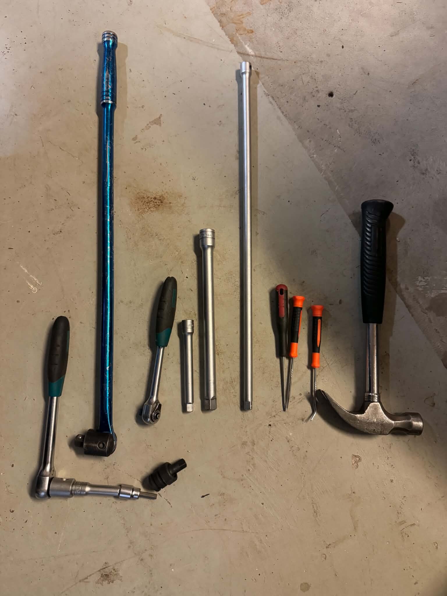

NPT pluggen satt som satan (Amerikansk koniskt rörgänga)
Att 1/4" bitsen höll förvånade mig, slutande med att jag använde det blåa dragskaftet till 1/4" (6.35 mm.) bitsen :O verktyg som behövdes för 2 plugg haha.
Fick ut lite skit iaf. (som att vaska guld fast tvärt om)

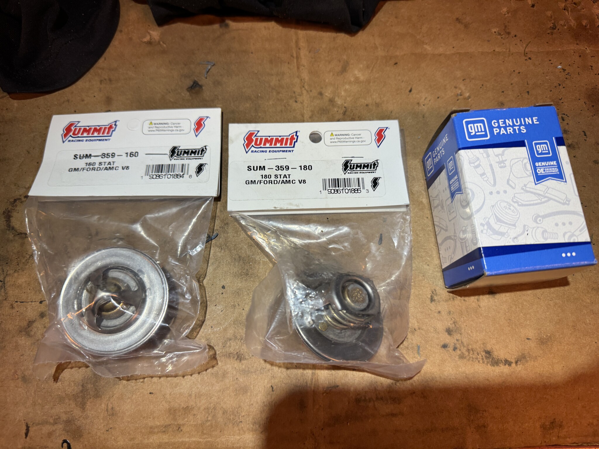

Tog emot att inte använda GM original, men lite kallare får han gå, valde 180°F (82°C) ist. för original 195°F (91°C) och ett "slömanshål" borrades för snabb luftning.
Samt fyllning 50/50 med "livstidsglykol"
Kjell_G och 5 till
edit: [länk]
Njae, med den dyngan vet man inte, känner man den så domnar doftsinnet bort så man kan tro det är riskfritt men exponeringen kvarstår. Du verkar ha klarat dig bra, men det är ett lurigt ämne. Gällande var din syra tagit vägen, tvätta allt nedanför batteriet med bakpulver och vatten, annars har du snart en rejäl rost att ta hand om istälet.
