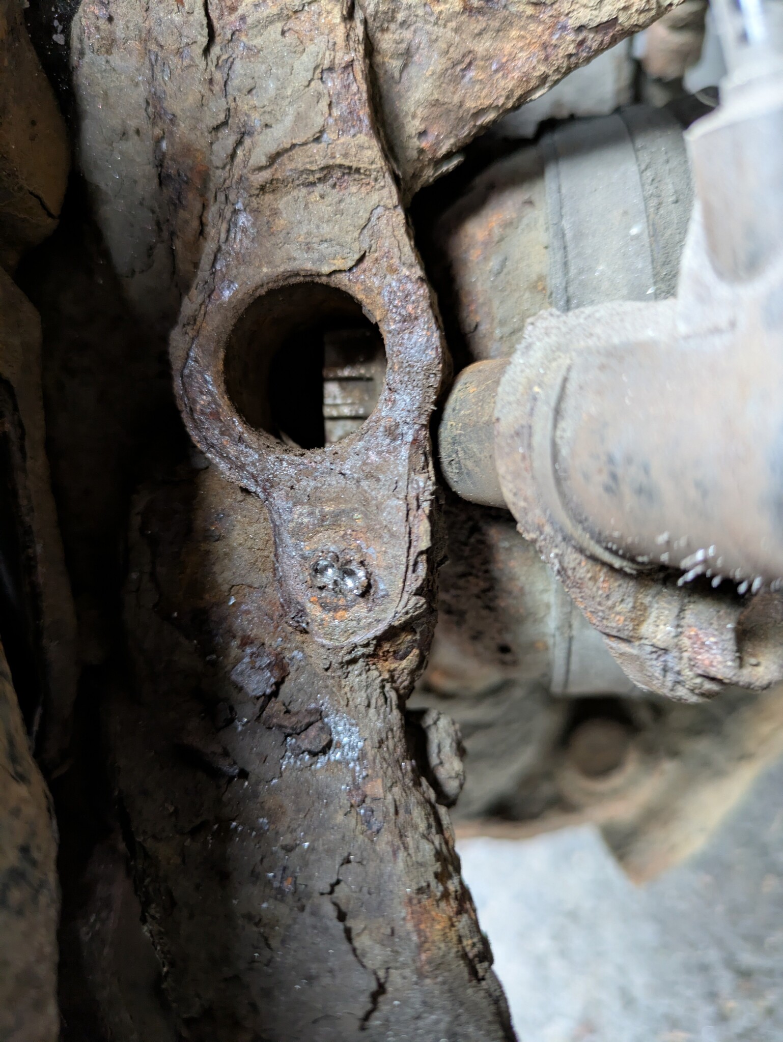

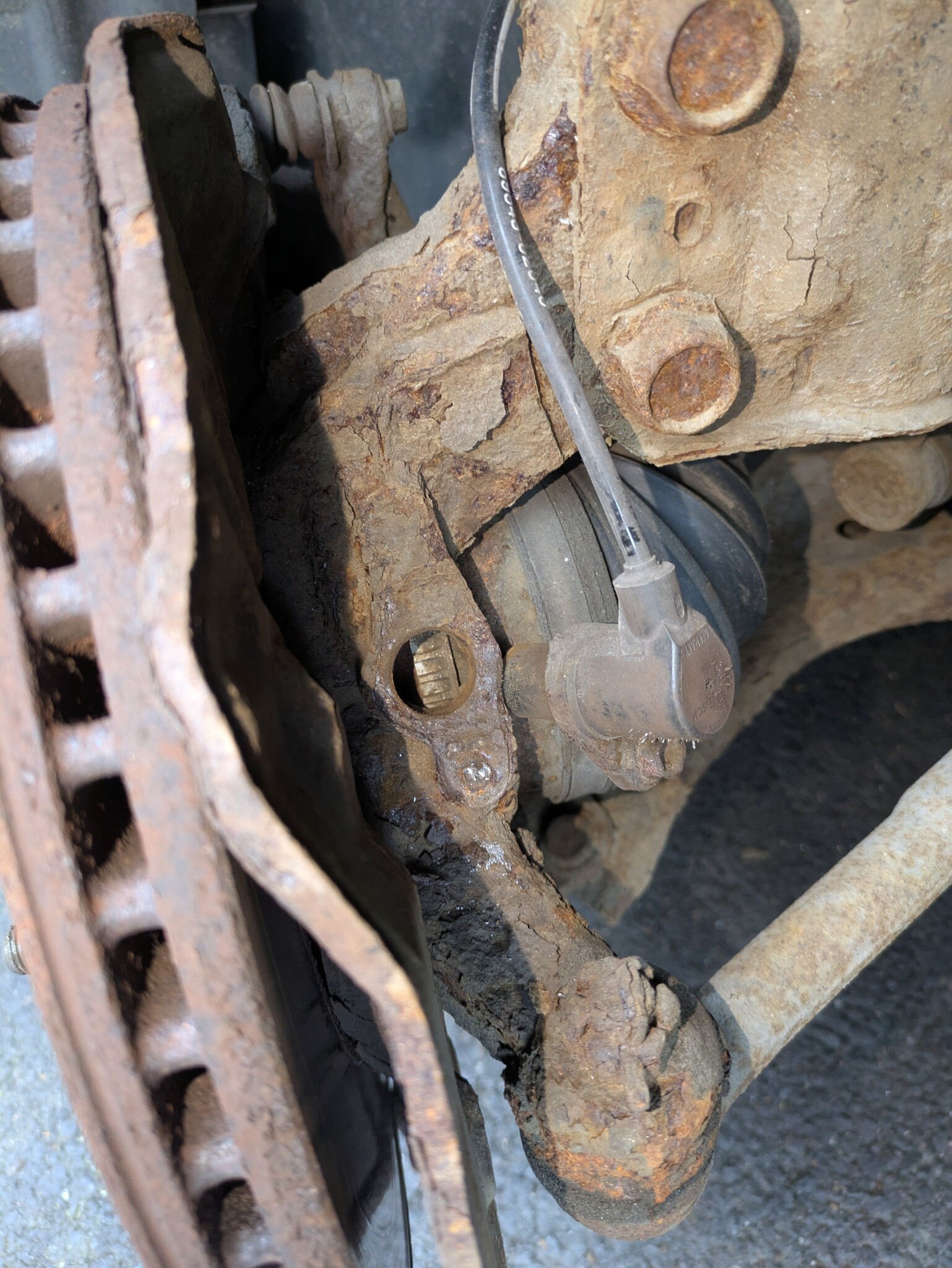

Den här jävla rosthögen alltså.
Skulle felsöka ABSen och skulle gå igenom sensorerna. Första hjulet av och man hittar hela sensorn lös. Skruven rostat av helt.
Hur får man ut en skruv lättast ur gängan? Tänkte borr+grispitt men det tar ju typ åratal att komma en millimeter med borren. Använder borr för borrning i stål. Eller gör jag fel?
Kanske börja med att borsta bort rosten där du håller på, så du ser vad du gör...
Börja med en liten borr, som matchar varvtalet på fullt flås på borrmaskinen du har.. tänker man skruvdragare brukar det vara 1500-2000 varv..
Köp en borr som ska snurra det varvet när du borrar i stål...
Är det M6 på skruven som sitter så lär nog grispitten misslyckas, så det är lika bra att borra ur hela skruven, snygga till gängorna så gott det går och dra i en ny skruv..

Borra/fräsa eller svetsa på ny skruv.
Men när skruven är så liten och det ser ut så där skulle jag överväga köpa ett annat nav… Mitt tålamod för sånt där är noll och ingenting.

Eller borra med lagomt stort borr för att dra i en självborrande skruv och lös problemet på det sättet.. 😄🤷

Okej, så man ska borra med högt varvtal alltså. Ska man ha tryck på också?
Tror det är M6. Vilken självborrande skruv skulle man prova då, finns det specifik för stål?
Problemet är att exakt allt annat är lika rostigt. Att få av hela spindelbulten skulle förmodligen också innebära en jävla massa svordomar.
Har ingen svets... Är detta ursäkten man har väntat på? 😄 Lockad att bara slänga på en svetsloppa så den sitter på plats, och sen sälja skiten

Man ska ha rätt varvtal för att få den skärhastigheten som borren och materialet kräver...
Här har du en tabell;
https://www.powertools.se/wp-content/uploads/2021/01/borrhastigheter-drill-speed.pdf

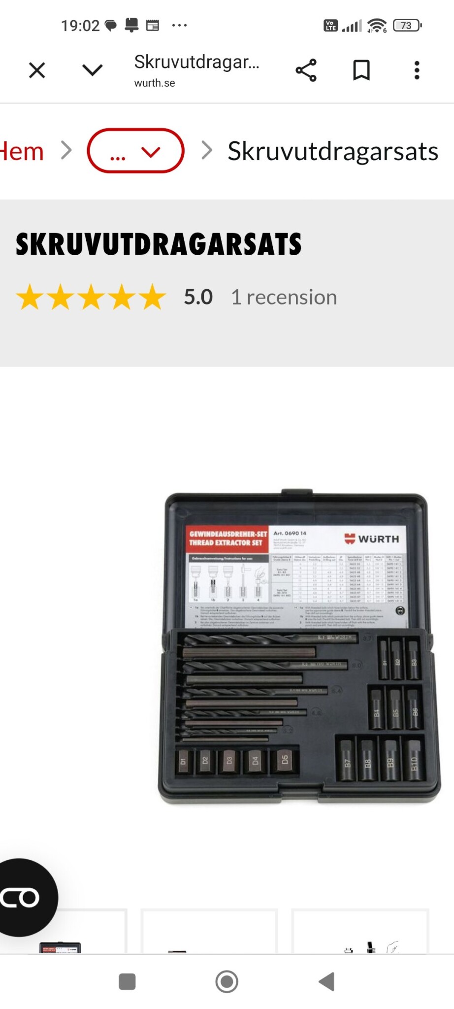

hsd
Skruvutdragarsats från Würth i svart låda med olika storlekar av bitar och borrar, visas med 5.0 i snittbetyg enligt en recension.
