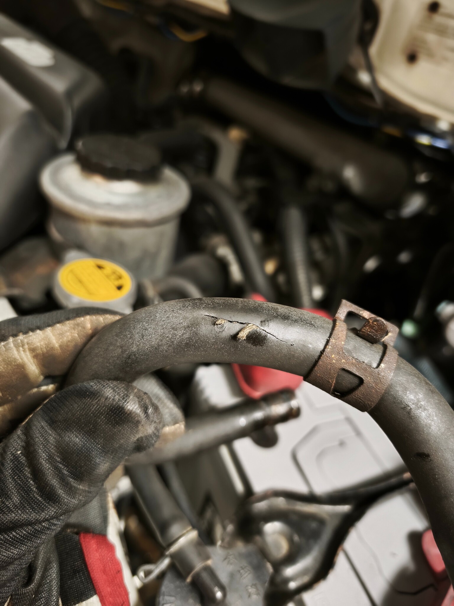

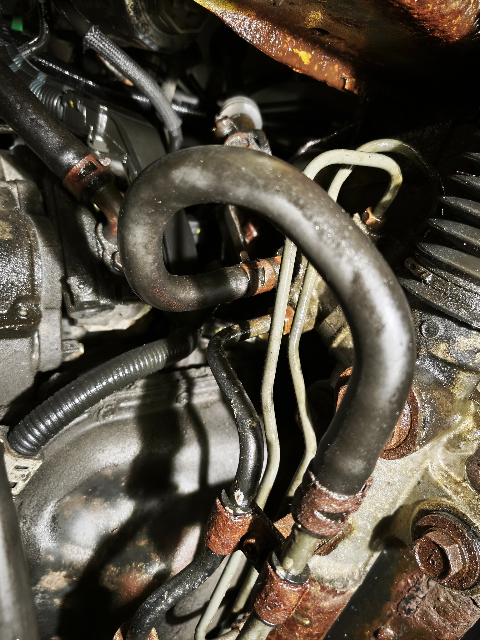

Haveri på den gamla Toyota bussen.
Särbon åkte från Strängnäs till mig på Ekerö med camping bilen som stått avställd under vintern. 1 km från mig stannar hon i en handelsträdgård, väl ute är bilen trög att styra, väl hä Slangar och rör i motorrummet på en gammal Toyota-buss, med tydliga tecken på rost och oljeläckage.
En trasig slang i motorrummet på en Toyota-buss, med sprickor nära en rostig slangklämma, omgiven av andra delar och en handskbeklädd hand.
r dräller det olja om den.
Min första tanke är kylrören, de brukar rosta bort på gamla bilar, men det är en liten slangsnutt på retursidan som gett upp.
Om jag hade haft en ny hade det varit ett jobb på 2 minuter, nu får jag jaga runt i stan i morgon och de om nån har i lämplig storlek.
Lite märkligt, det står Dexron ATF på locket, men oljan som droppat ur är inte röd, färgen är mer som vanlig motorolja, men den luktar ATF.
Skönt att den gav upp nu, och inte i norra Norge dit vi tänkt åka i sommar.
nino och 2 till
Särbon åkte från Strängnäs till mig på Ekerö med camping bilen som stått avställd under vintern. 1 km från mig stannar hon i en handelsträdgård, väl ute är bilen trög att styra, väl hä[bild][bild]r dräller det olja om den.
Du har ju DO88 "nära" i Nykvarn annars, kanske inte öppna i morgon dock
Tur i oturen att hon kom så långt
