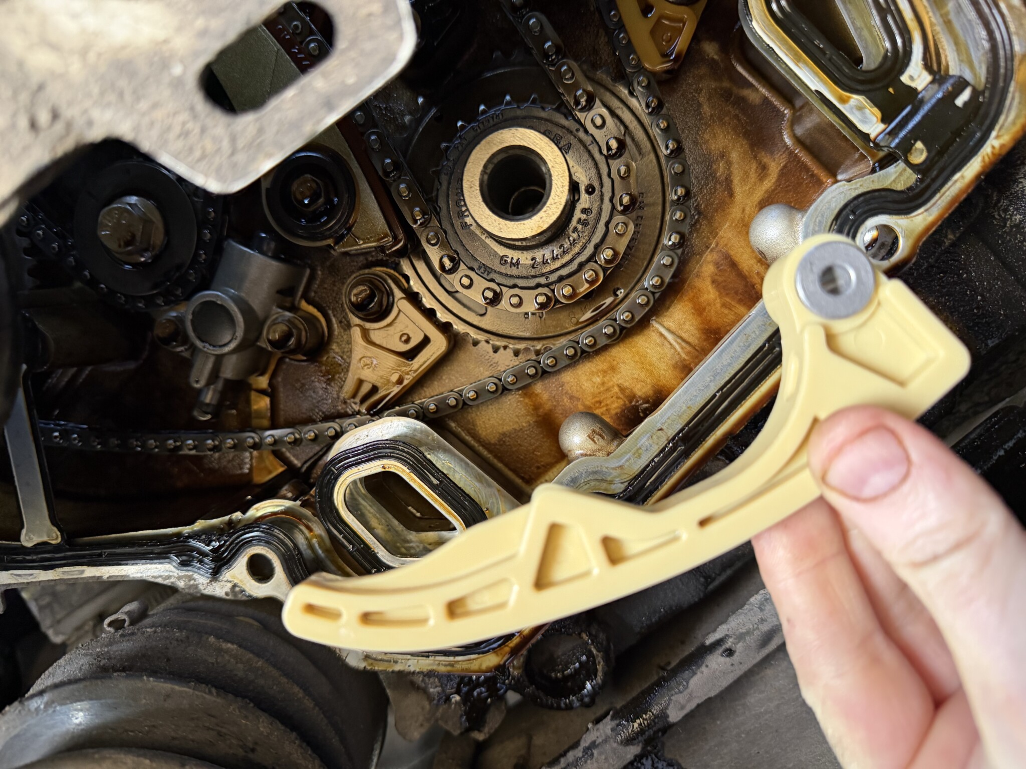

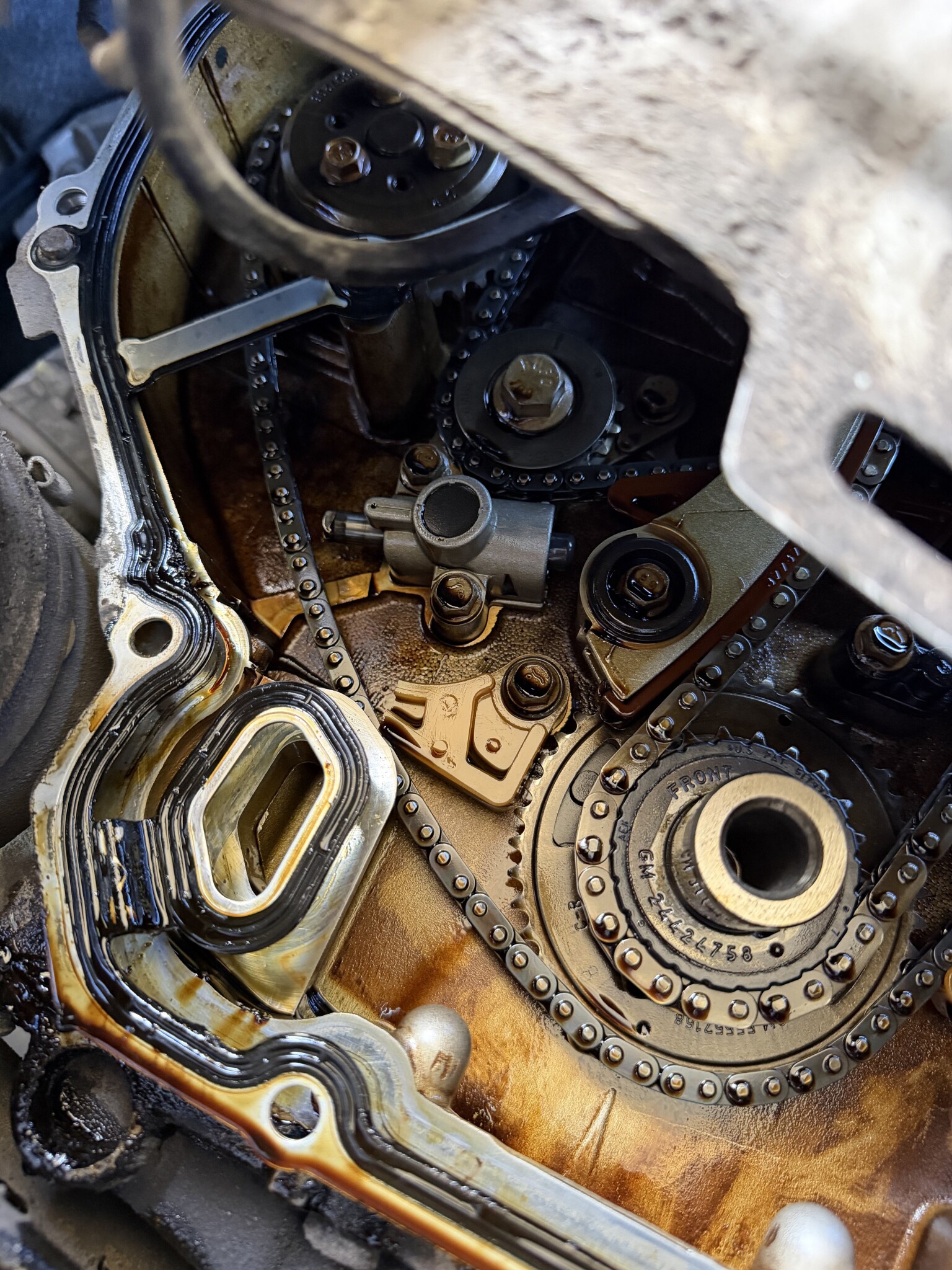

Jag har i alla fall lokaliserat problemet.
Släpan paj. Spännaren lite naggad, liksom skrapmärken i blocket (inget allvarligt).
Hade tänkt att jag bara skulle byta släpan men nu blev det en expressorder på hela kedjesatsen, hoppas jag får den innan helgen.
Bilens ventilkåpa öppen med synliga kamkedjehjul och en del av släpan som orsakat skador; kedjesatsens detaljer och rester synliga.
Närbild på en trasig kedjesläpa i en motor, där en hand håller upp en ny släpa bredvid en motorblock med kedjedrev.
Resten av släpan ligger nog i tråget. 🤷‍♂️

Jag hade bara bytt den komponenten om inget av dreven var skadade. De blir runda och tandlösa med tiden om man ignorerar problemet. Har aldrig upplev nå direkta sträckta kedjor i dessa. Är nästan bara plastdetaljer som brister. I de normala kedjesatserna är det även många ggr tvivelaktiga delar. Den mekaniska spännaren för just balanskedjan är usel. En naggad original kan vara "säkrare"....
