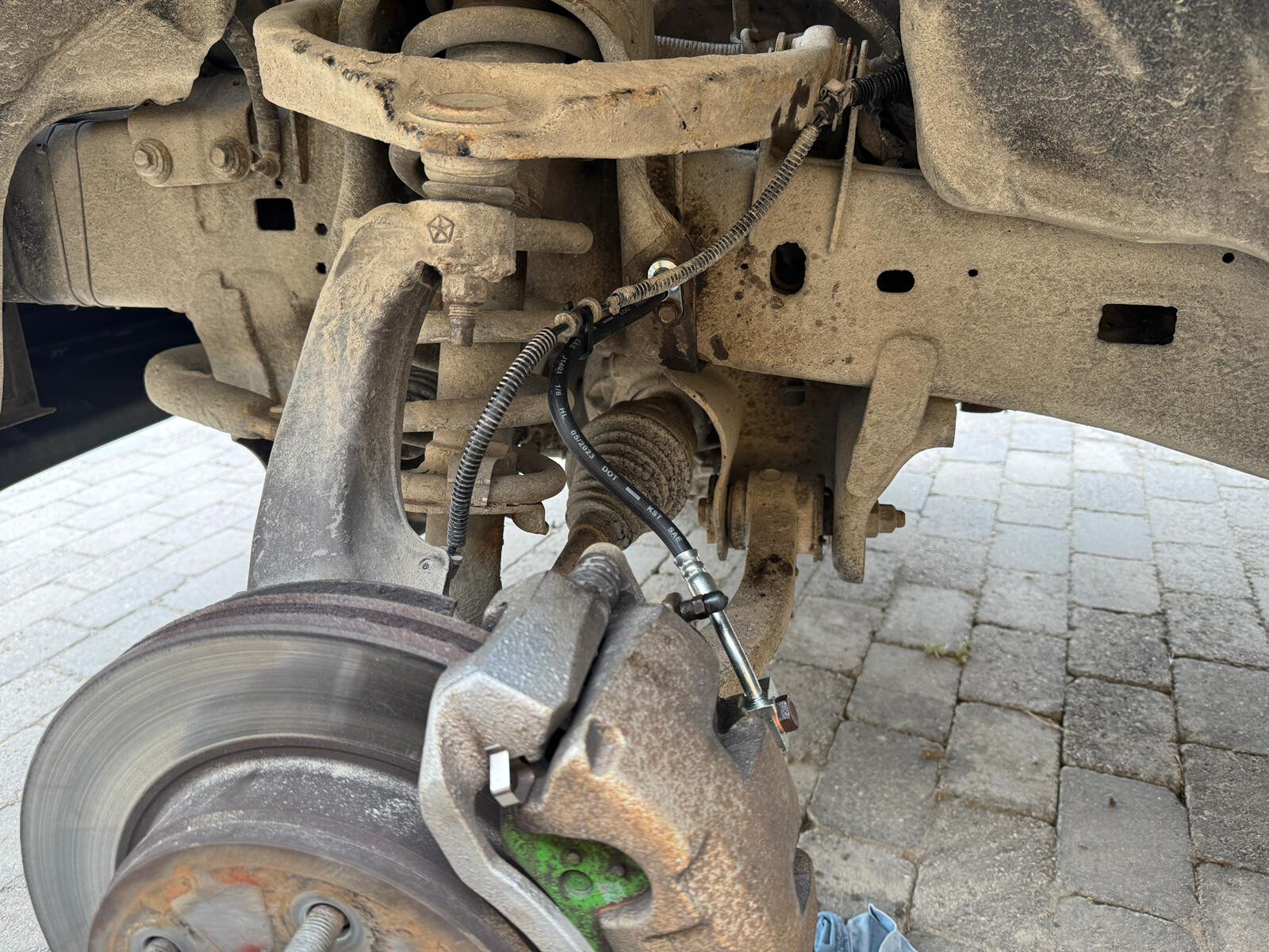

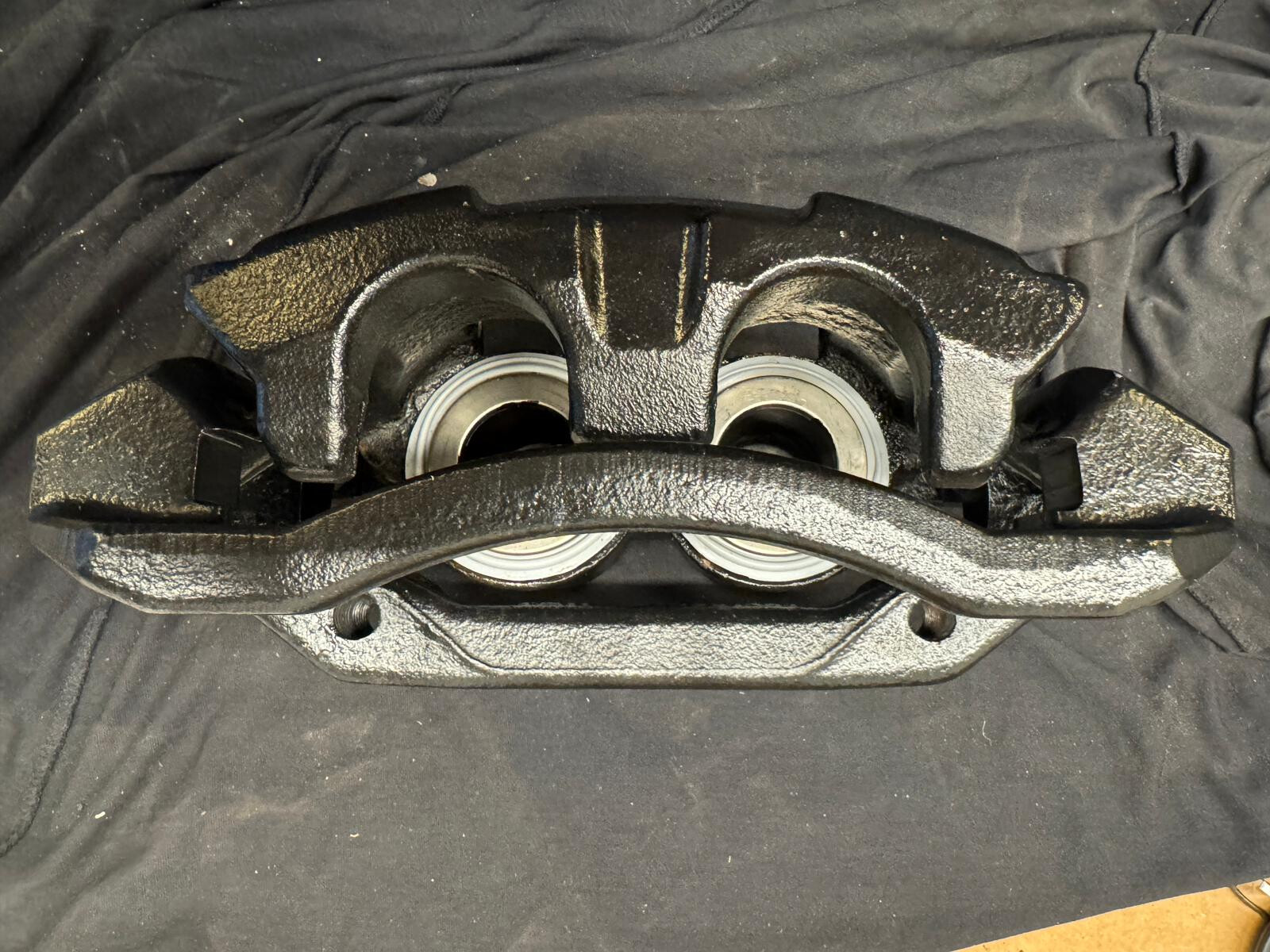

Renoverade ett bromsok inför öppning av bromssystemet för att se om det var slang eller ok eller både och
Svart bromsok placerat på ett mörkt tyg, med synliga kolvar och detaljer, redo för montering efter renovering.
öppnade luftnippeln och axeln snurrade mycket lättare så bytte bara slangen, får se i veckan hur smart det var :D
Bilden visar ett bilhjul med avmonterad bromsskiva och bromsok, där en ny bromsslang har installerats under en reparation.
