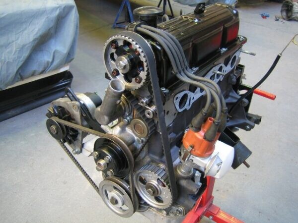

K karlmb skrev:
Ford var tidigt ute och såg potentialen i att spara pengar.
Fords Pinto-motor som såg dagen ljus 1971 är iaf otroligt smidig att byta kamrem i, en normalhändig garagemek gör det på 2-3 timmar första gången.
Motorblock av en bilmotor på en arbetsbänk, med synliga remmar och tändstiftshållare.

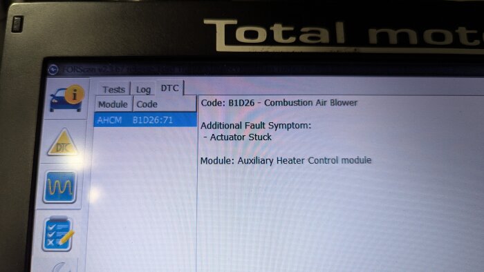

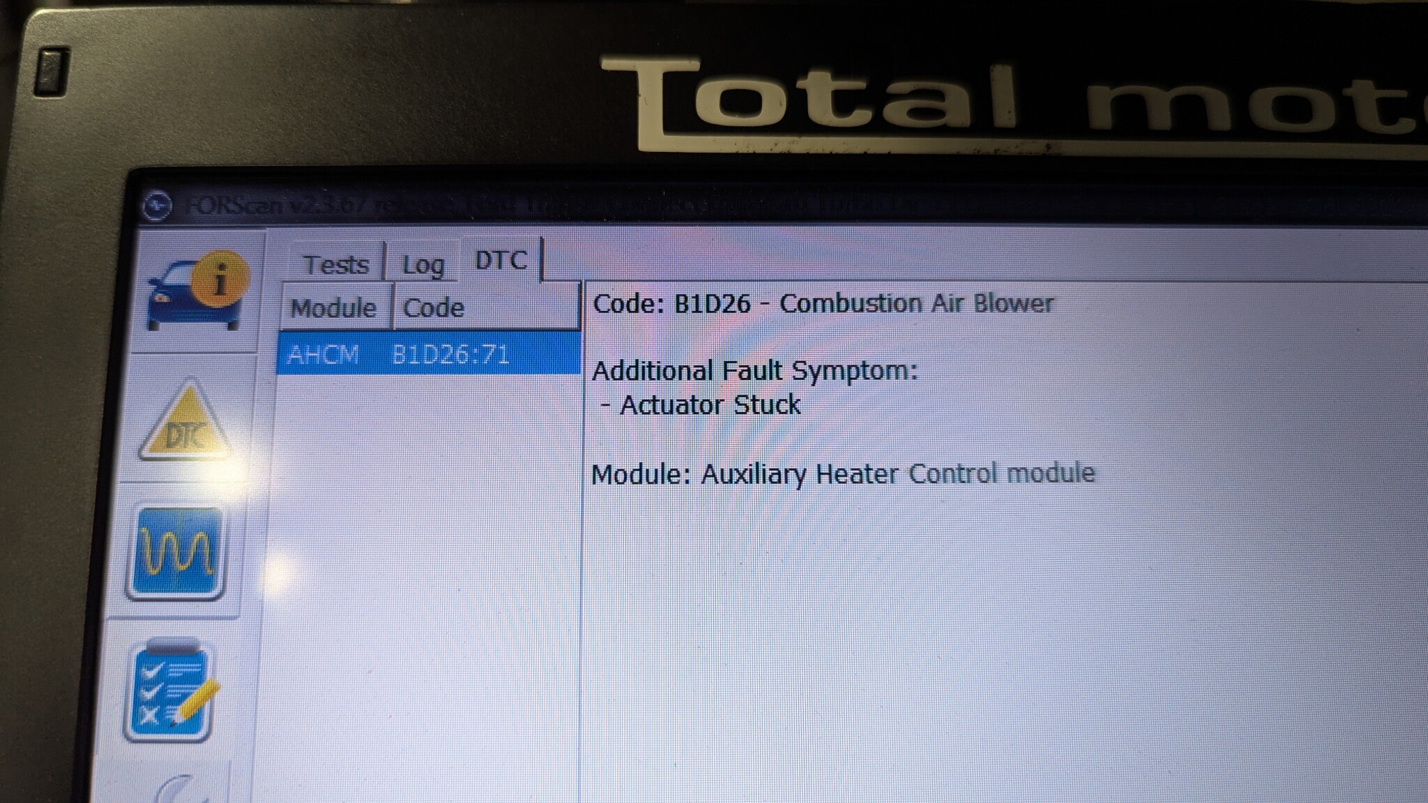

Har aldrig pysslat med dieselvärmare innan på bilar. Har en Ford Transit Connect 2014 där extra värmaren inte alltid vill starta, ibland ryker det så man tror bilen brinner m.m. Får upp denna felkoden som på bilden. Något ställdon misstänker jag, men vet inte vad jag ens ska leta efter? Själva värmaren sitter inne på torpeden.
Gjort självtest genom datorn och då verkar det funka utan fel?
  • Felmeddelande på skärm: Kod B1D26 relaterad till Ford Transits dieselvärmare, med symtom "Actuator Stuck" i modulen för hjälpvärmare.

Ryker det så får den troligen för lite luft. Funkar fläkten som den ska?
