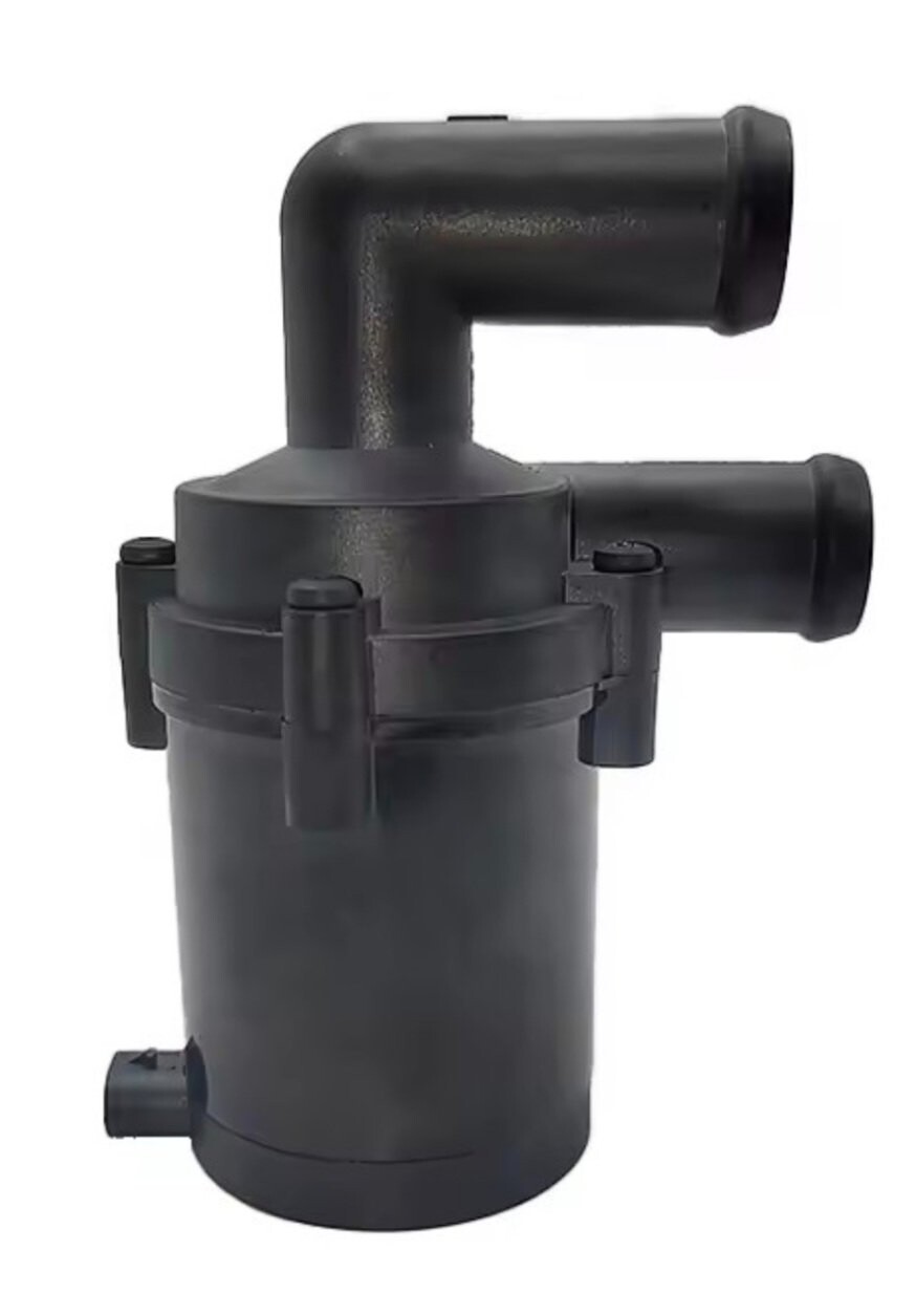

Jag har bytt och obducerat ett gäng sådana där cirkulationspumpar för värmen. I teorin funkar de i all evighet. Pumphuset är helt skilt från den (ofta) borstlösa motorn. Det är magnetisk kraftöverföring till pumphjulet så det finns ingen axeltätning som kan börja läcka kylvätska.Ingen fast tätning heller, det är massiv plast mellan kylvätska och elektronik.
I praktiken har allihop varit fulla med kylvätska och elektroniken stendöd.
Det verkar bli mikrosprickor i plasten efter några år så fukt tränger igenom materialet.
Svart vattenpump av plast med rör och anslutningar, visas mot en vit bakgrund, används ofta i VVS-system för vätskehushållning.

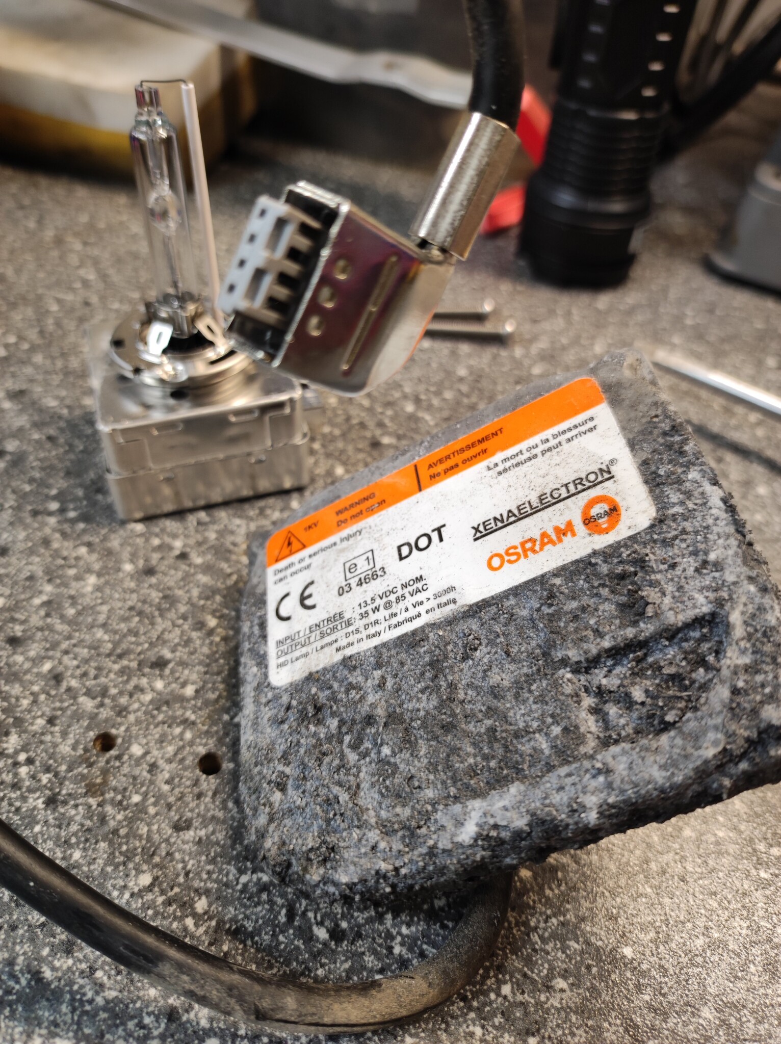

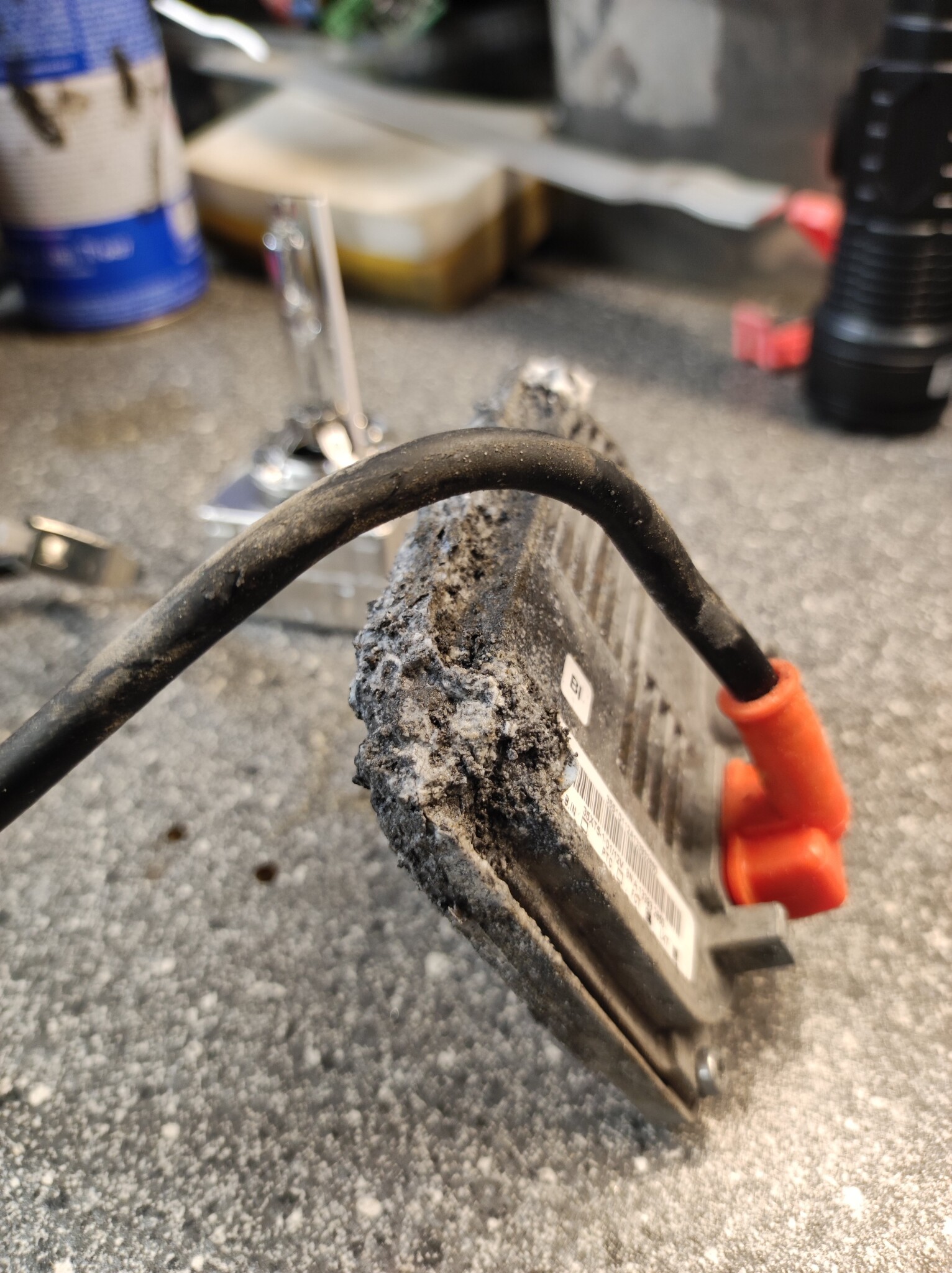

Ena extraljuset la av igen, kan vara drivdonet.
Drivdon med slitage och smuts på arbetsbänk, eventuell orsak till problem med extraljus.
Extraljus och Osram drivdon på en verkstadsbänk.

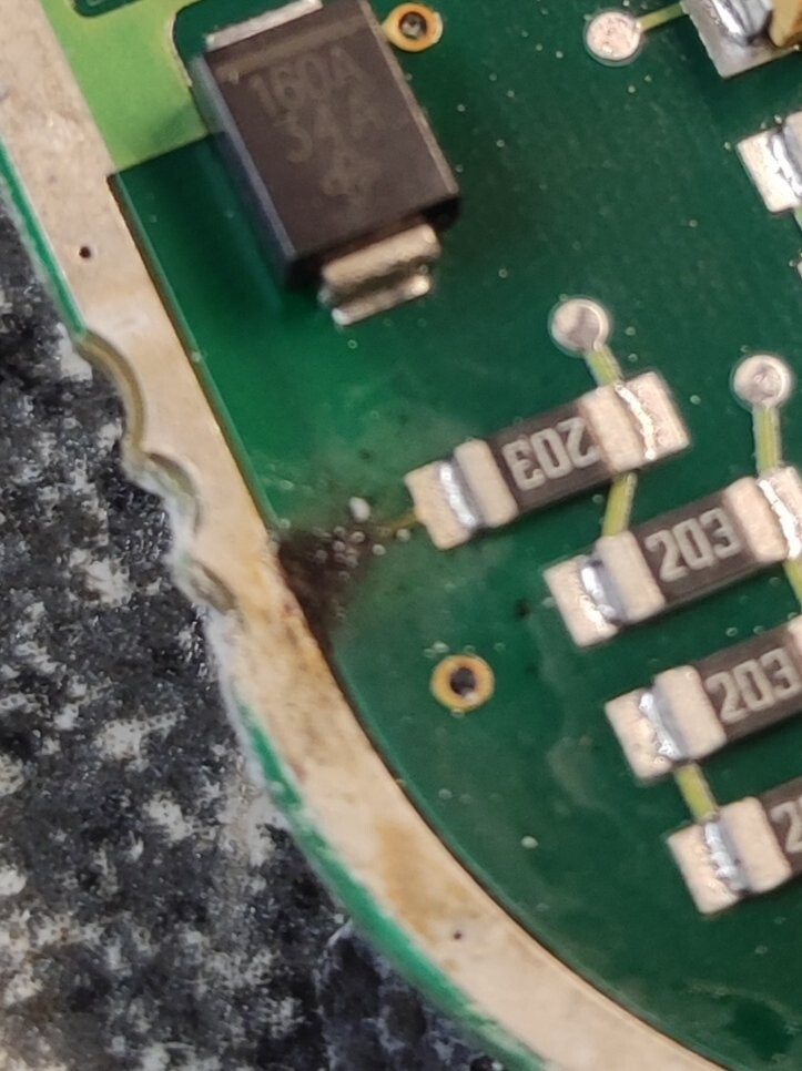

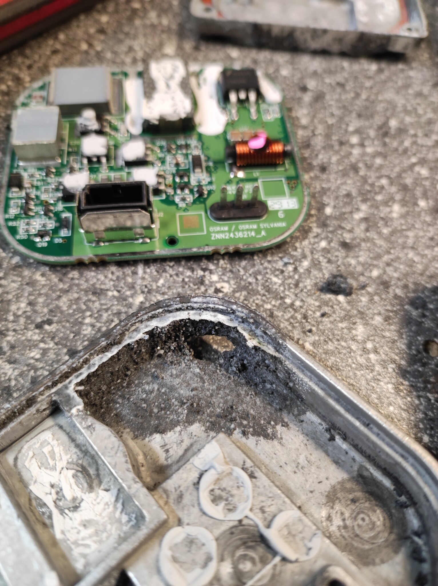

Grön kretskort med elektroniska komponenter jämte en del av ett slitet metallhölje på en grå yta.
Elektronisk krets med motstånd och en IC-komponent på ett grönt kretskort, visar brännmärken och skador nära kanten.

Rengjord och testad, den funkar 🙂

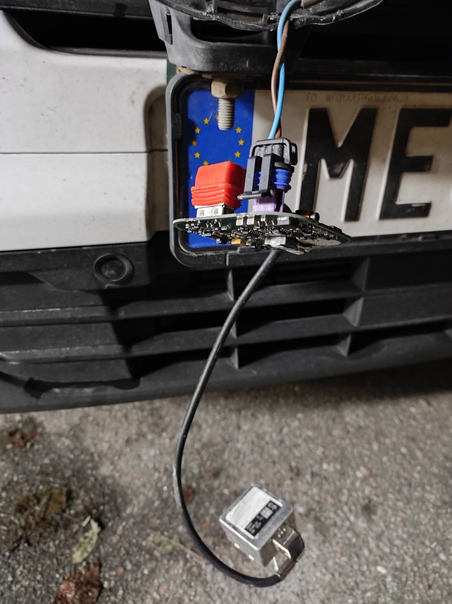

Nu är frågan om man törs röra den här saken, det ska ju vara miljoners volt har man fått lära sig. Är den död när strömmen är borta, eller ska man vänta en stund ??
En kretskortsenhet hänger från bilens front med kablar synliga, belägen framför registreringsskylten.

Vilken tillverkare har gjort pumparna?
Det är flera olika. I jobbet är det en biltillverkare som har mest Webasto.
Privat är det VW som höll i 3 år.
Byttes mot en 900kr Pierburg som höll 7år. Nu blev det några Aliexpress 200kr pumpar som kom i VW märkt kartong , med VW originalnr och såg helt ok ut.Framtiden får utvisa vad de duger till.
Sen bytte jag nån på lastmaskinen som jag nu inte har en aning vad det var. Blev ersatt med nått dugligt containerfynd.
Har man många fordon att hålla rullande så blir det ibland lite rotande i skrotbingen efter saker som duger ett tag till, eller går att plocka ihop delar av. Så man har väl pillat isär en del saker och lärt sig vad som är användbart och vad som är skrot.

Haha, ok, kanske kan vara idé att borra dränhål då när man sätter dit en fungerande pump?
