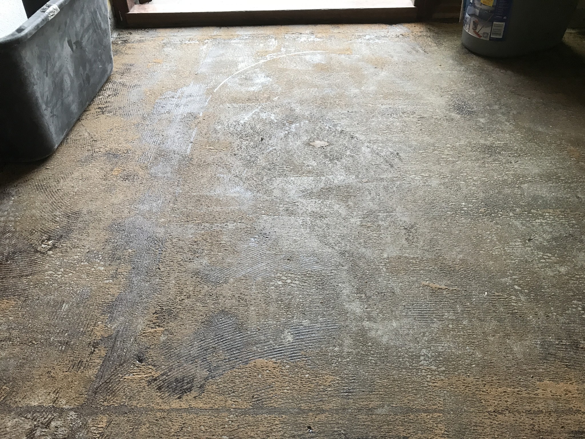

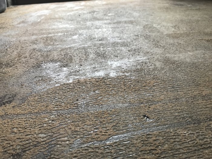

Hackade upp en plastmatta i hallen i helgen.
Ska läggas klinker här.
Behöver jag få bort mer limrester från golvet innan det är lämpligt för beläggning av klinker?
Har kört med en mattborttagare som jag hyrt. Så det dom är kvar nu sitter så pass hårt att det kommer behöva slipas bort. Men det går ju att hyra grejer till det också.
Kommer ta hjälp med klinkningen av en plattsättare, så klart lite upp till honom om underlaget är godkänt. Men han kommer inte förens efter semestern, och ska jag slipa, så ska det göras nu när ändå allt är inplastat och skitit.
Edit: är betong som underlag. Så det svarta är limmet, det bruna är rester från mattan.

Min mattläggare hade nog hällt ut flytspackel på limresterna för att få det jämnt.

Att flyta över det först är så klart möjligt, men kommer inte få det att liva med de andra golven i den öppna lösningen, så slipning som gäller om underlaget inte är bra nog.prototypen skrev:
Ska jag slipa vill jag göra det denna veckan, får inte tag på min plattsättare då han är bortrest. Därför jag provade med "amatörerna" först

I min källare har man rivit upp plastmatta från golvet med okänd metod och sedan kaklat på detta.
Nu har jag en del plattor med bom, och där jag lyft några plattor visar det sig att limmet inte är borttaget utan det är detta som släppt.

Jag hade en bekant som är erfaren byggherre på plats för ett par dagar sedan och hjälpte mig att gå igenom vad som behövde göras inför gjutningen av nytt golv i köket bredvid, han hävdade med ganska gott självförtroende att det inte skulle vara aspest i. Men då det var en gissning och jag inte lämnat in något för prov, valde att behandla det "som om det vore asbest" i men att göra det själv. Detta är hallen, så var enkelt att plasta av och köra med god ventilation (öppen dörr) och P3-mask. Inte helt 100 att göra på det viset, jag vet.
Hur som som helst har jag bestämt mig för att ta bort även limmet inför plattsättningen, fick snackat med en bekant jag lirat poker med tidigare som gör epoxygolv och polerar/slipar gjutna betonggolv. Han sa att det går bra med bra slipmaskin för att bli av med det sista, trodde själv en fräs skulle behövas.
Så hyr en slipmaskin med dammsugare så fort tillfälle ges, lite upptagen i veckan och helgen.

Jag har tagit bort limrester i andra rum, hade inte asbest i huset, men däremot i garaget. Huset fixade jag själv, men svartlimmet (svart och kletigt där det var lite tjockare) valde jag låta OCAB göra.
Till huset hyrde jag först en enklare "ABS"-slip som man går runt med, men den bet inte på limmet i ett av rummen, så där hyrde jag en väggslipmaskin.
Värt att tänka på är att hyrfirmorna tar stickprovskontroller på sina maskiner ifall de skulle ha använts till asbest, dessutom inte så schysst mot personalen och nästa person.
De tog 1500kr+moms för att sanera en maskin. Och med maskinhyra var man nästa uppe i vad OCAB tog efter ROT. (runt 10-11kkr för ~35kvm, och då valde jag att få slipat med en större maskin för att kunna lägga golvfärg direkt på, en mindre maskin hade blivit 2-3kkr blligare).
Asbestprover skickade jag till Evema som tar 350kr+moms per prov (svar inom 3 dagar).
