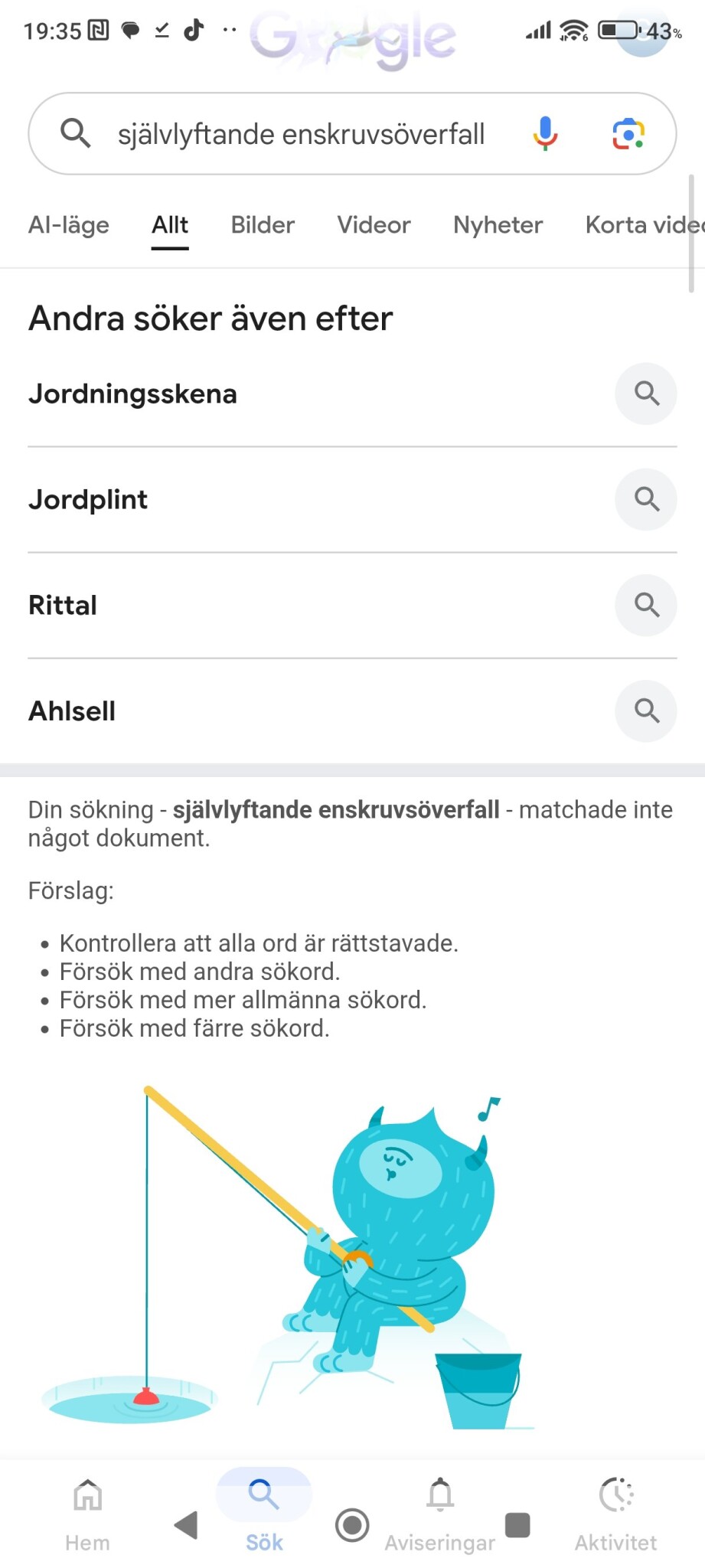

Hur som helst måste man ha en viss kompetens innan man ger sig på en omkoppling i centralen brukar saknas skruvklämmor fanns tidigare som tillbehör (självlyftande enskruvsöverfall var den korrekta benämningen på den tid det begav sigGK100 skrev:
