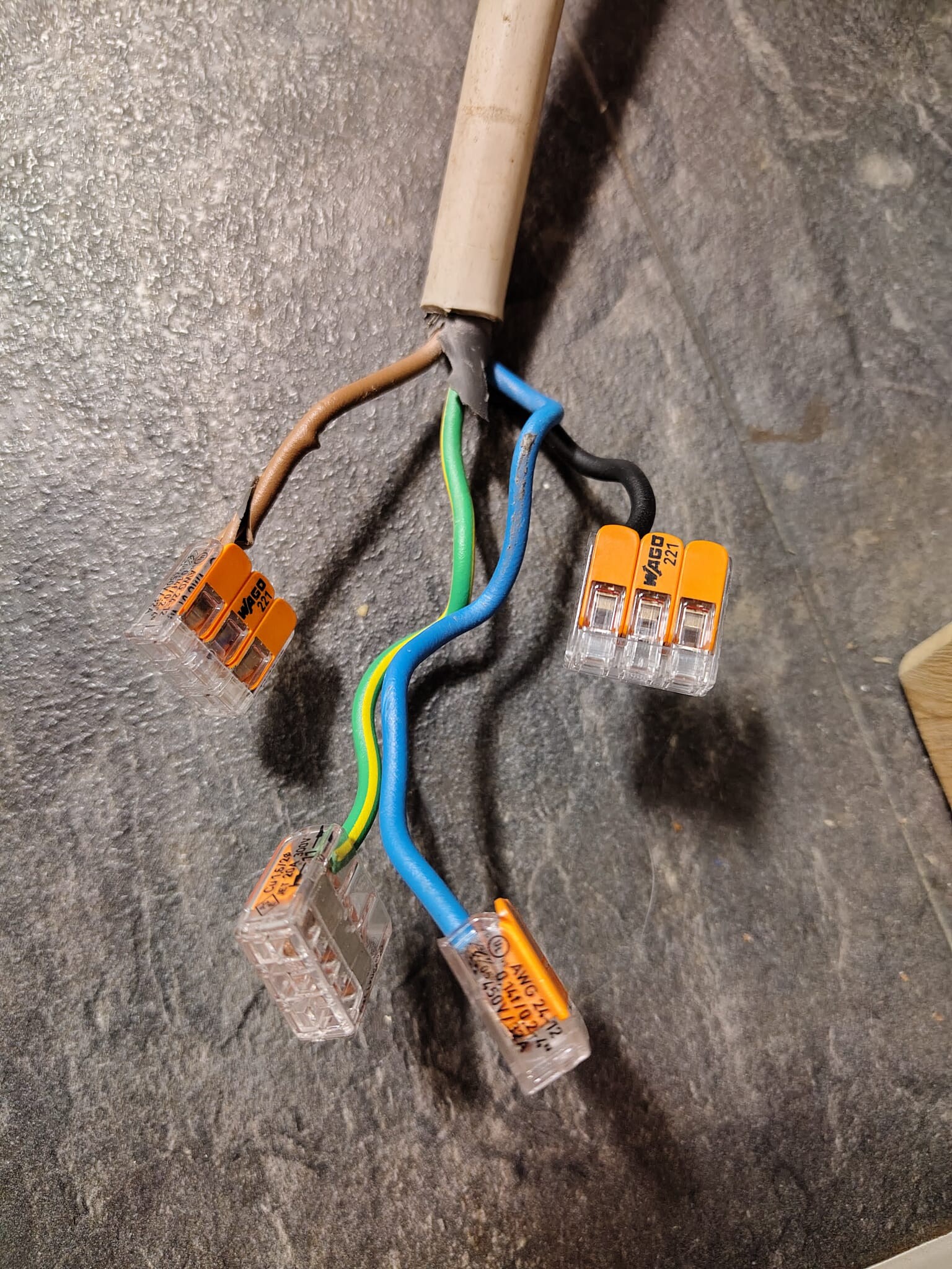

Jag har i en sommarstuga där det finns trefas(?) dragen till köksdelen där det förr stod en gammal elspis. Det har varit vedspis där istället så länge jag kan minnas så denna trefas används inte.
Det jag undrar är om det går att koppla om denna till två (på separata säkringar) 230 volts-kablar för att använda till annat istället. Detta kommer i så fall att utföras av elektriker men jag vill gärna veta om jag är helt ute och cyklar innan jag blandar in en sådan.
I proppskåpet är plats 1,2,3 till "elspis". Kabeln i köket har 4 stycken ledare. Jord, blå, brun, svart.
Själva uttaget är inte kvar längre men det kan ha varit ett Perilex.
Går det att dela på jord och nolla och använda brun/svart till respektive ny kabel?
Tacksam för råd!

Inte elektriker, men ja så ska man kunna göra. De två tänkta uttagen kan dela på nollan och jorden från den gamla kabeln.
Med det sagt så ska kabeln vara i gott skick och så hela vägen, så en elektriker vill säkert mäta på den och så där innan han kopplar.
Sen är det ju också spännande med vart den tredje fasledaren tagit vägen, om en sådan funnits, iom att du har en trepolig brytare i centralen. Är det någon dosa längs vägen?

Jag missförstod nog men om du tar en av de tre ledare (förslagsvis den blå) som tidigare använts till en av de tre faserna och använder som nolla borde det gå bra.
Du har då två faser, nolla och jord. Tämligen enkelt för en elektriker att fixa det.

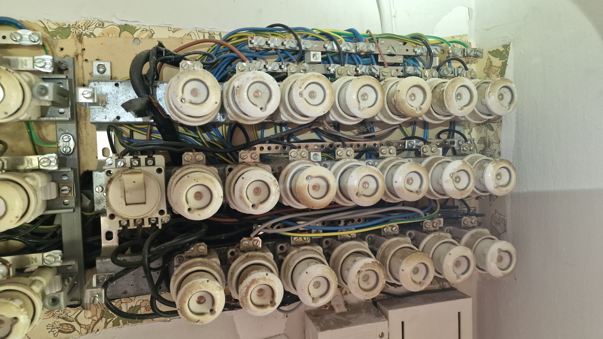

Då det verkar handla om en gammal diazedcentral så kan det visa sig svårt att flytta den blå till N-skenan då den vanligen är fullbelagd. Man bör ha det i åtanke innan man börja rota i centralen.

Du har givetvis dina erfarenheter och jag har mina. Här en stor central som exempel. Värre är det i ännu äldre centraler tex storleken 2x3, 3x3 etx.

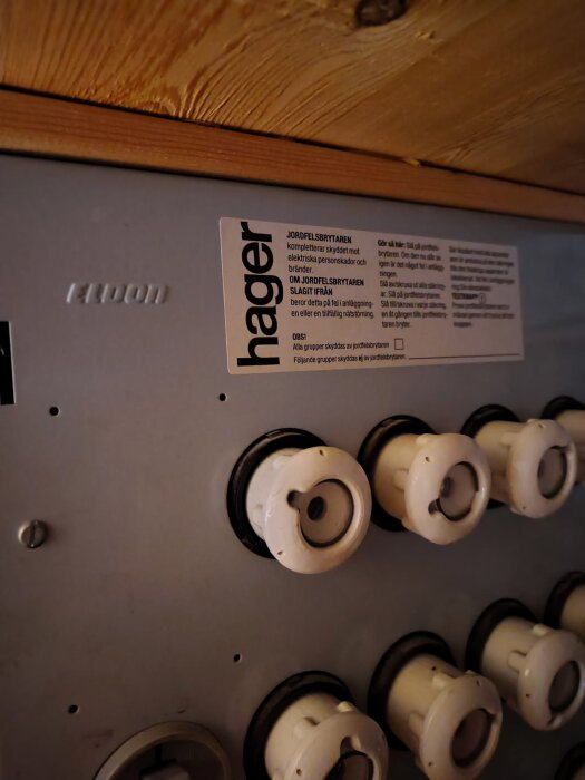

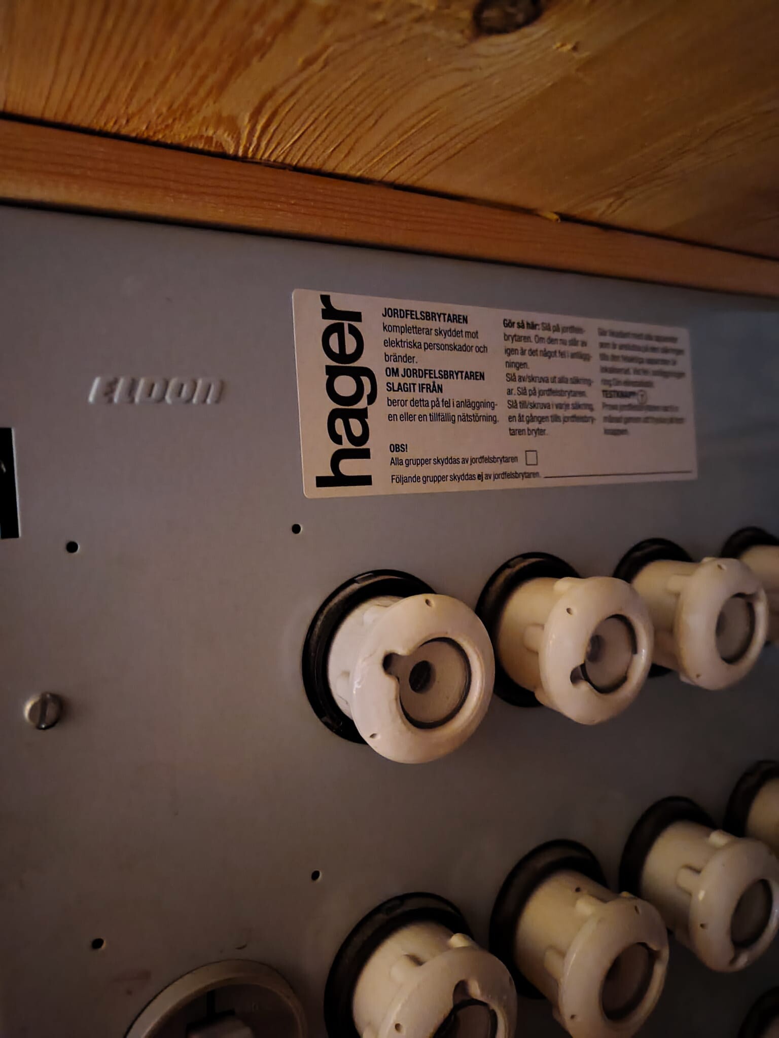

Stämmer att det är en äldre central, 3x4. Å ena sidan är jag bekväm med att öppna upp, testa, mäta. Å andra sidan vill jag inte förstöra något mitt i semestern och bli stående utan fungerande förbränningstoalett.
Så det lutar mot att fortsätta förarbetet med de nya kablarna jag vill dra och försöka få tag i en elektriker.

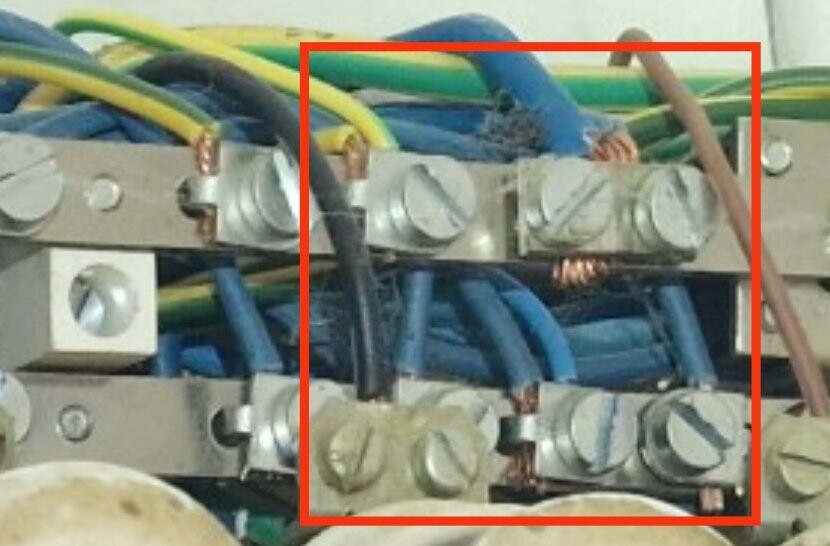

Är det helt otänkbart att lägga två nollor under en anslutning?
I din bild ligger det ju både flera gulgrön jord och blå nollor på en anslutning, och dessutom blå kabel på jordskenan?
