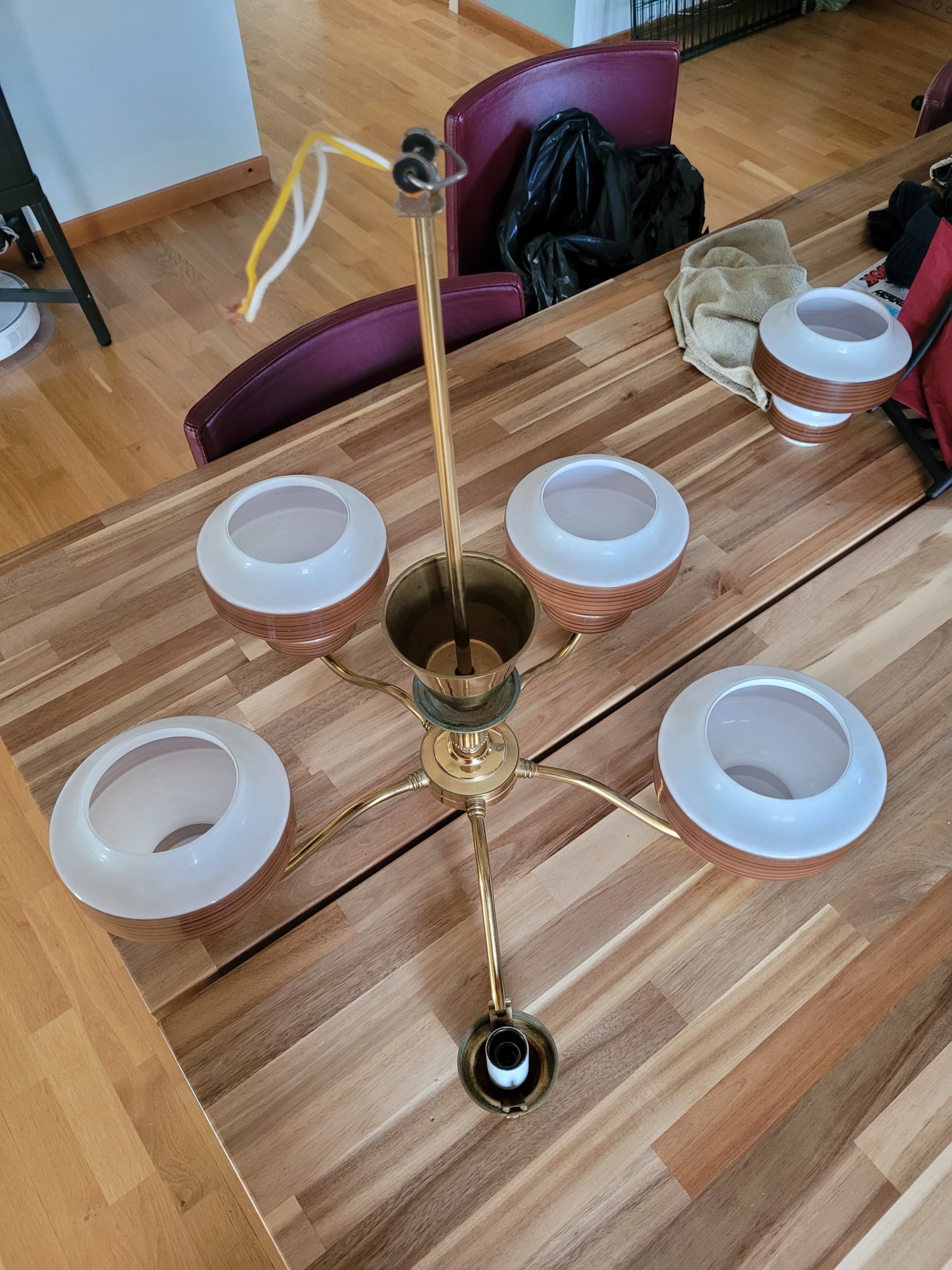

Vi har fått en äldre mässingslampa som min fru vill ha upp, så behövde byta den gamla jordade lampkontakten till en DCL-kontakt.
Lampan hade 2 vita kontakter, en gul och en jordkontakt, men när jag skulle stoppa i den jordade kabeln upptäckte jag att den var lös och att man bara hade stoppat i den jordade kontakten i lampan med de andra kablarna (så låg mot mässingen).
Blev nu lite fundersam hur jag skulle göra, normalt vis sätter jag bara en ojordad DCL-kontakt på ojordade lampor, men bör jag göra som tidigare ägare gjorde och ha den jordade kontakten mot mässingen i lampan och om man skulle göra som tidigare ägare bör man inte då fästa sladden, men t.ex silikon, så den inte riskerar åka ur.
Hittar inga märken på lampan och inga klistermärken är kvar så kan inte se om den har något dubbelkvadratmärke, men gissar inte då lampan känns väldigt gammal och då den har vita/gul-kablar.

Det där är en gammal klass0-armatur.
Den får inte användas i ett utrymme som har skyddsjordade uttag utan ombyggnad.
För att använda den armaturen så är det tre alternativ som finns.
Antingen byggs armaturen om till klass I (skyddsjordad), till klass II (dubbelisolerad) eller till klass III (SELV, klenspänning, tex 12V).

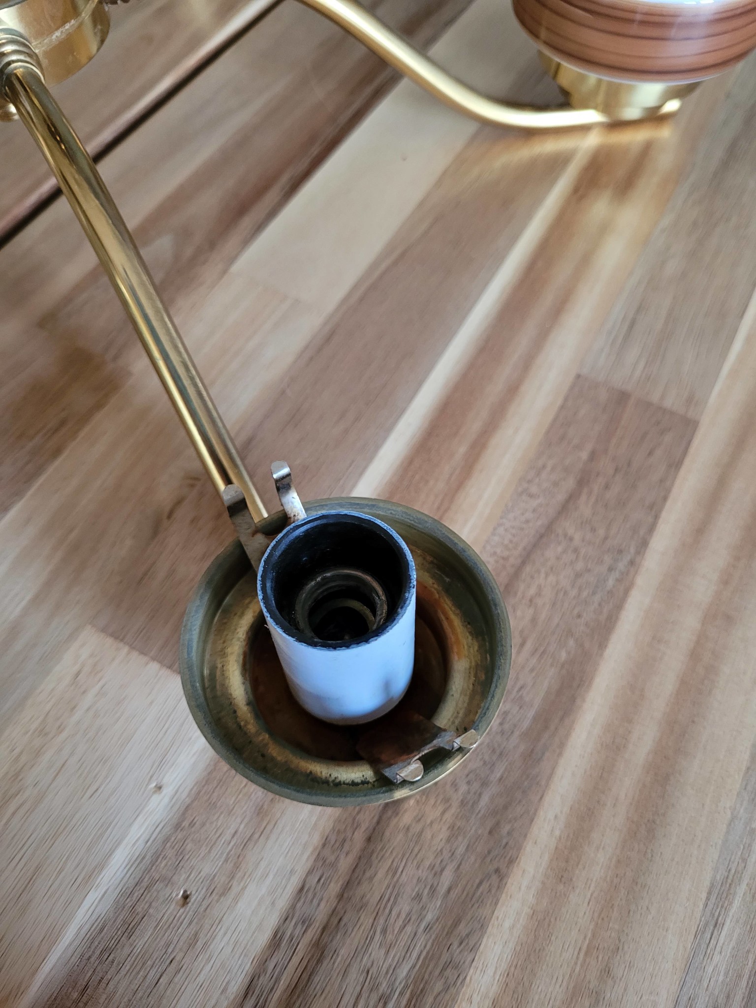

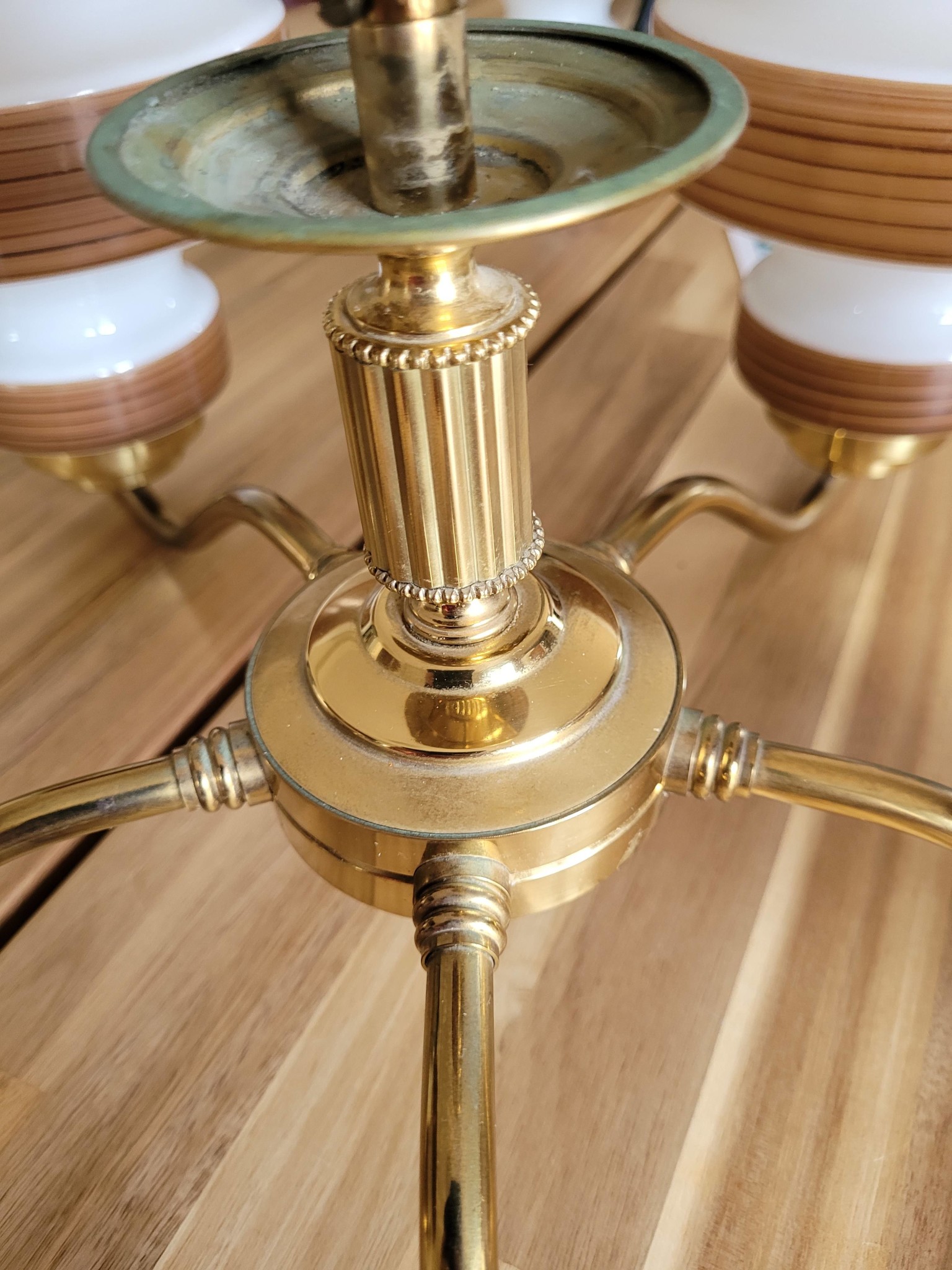

Lägg upp en (när)bild på nedre delan av armaturen, där armarna utgår från, samt en bild på en av lampsocklarna.

Bifogar bilder.

Det är en fin armatur och det verkar vara enkelt att renovera den. Den besvärligaste biten är att byta ledning i armarna, men du har bara en svårt 90-böj så jag tror det kommer att gå smärtfritt.
Lamphållarna ser ut att vara ok. Det man ska titta efter är om gängan i lamphållaren är direkt ansluten till ena polen. Det får den inte vara idag. Men jag tycker mig se ett bleck i botten som ska spänningssätta gängan på glödlampan. Sedan ska ledningen isóleras efter ordning där den ansluts till lamphållaren. Det kan vi titta på när du skruvat isär den.

Ja, den kan absolut skyddsjordas. Men jag resoneras som så varför vill man det? Man slipper inte att kontrollera ledningarnas skick i armaturen för att säkerställa att den har enkel isolation efter ordning. Kanske kan man avgöra det i ändarna. Men då man har lös lampsocklarna är man väldigt nära till att dra ut och byta ledningarna.
Det kan uppstå problem med att få till dubbel isolering vid anslutningen av lampsocklarna, och då kan man skyddsjorda som ett komplement även om det kan diskuteras. Byte av lampsocklarna kan vara ett bättre alternativ.
