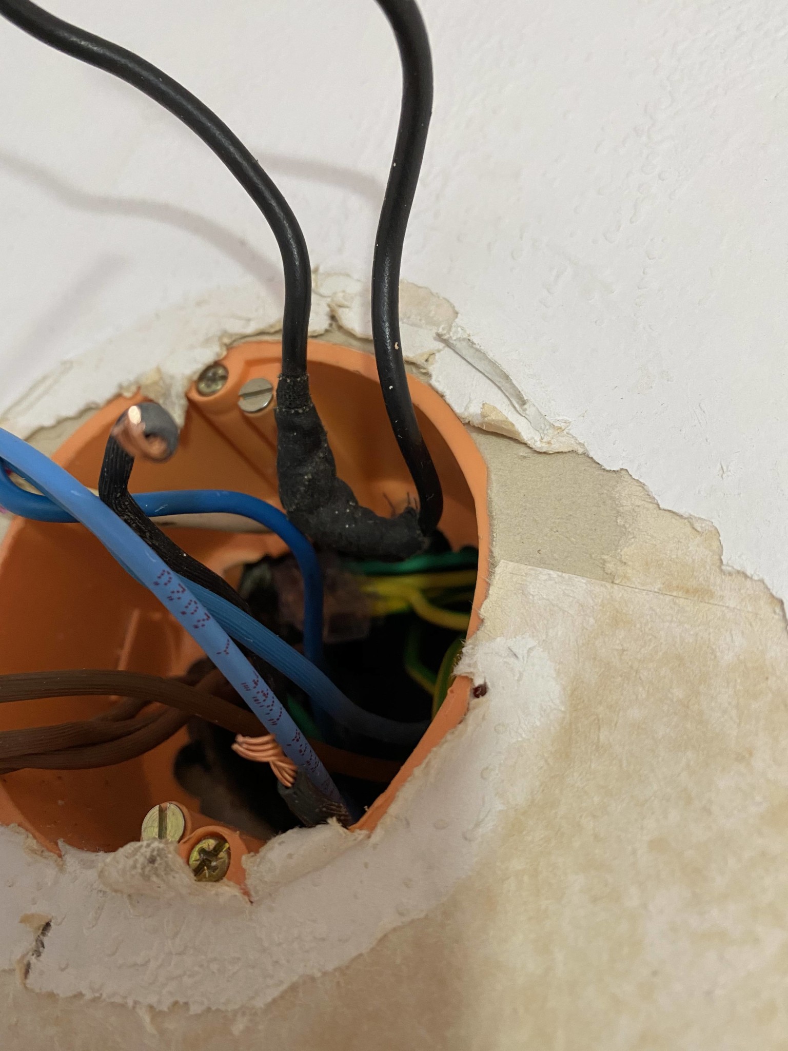

Är det någon som känner den här kopplingen från förr? Misstänker att det är något hemmameck. Känns som häftandes fast härdat! Det är kopplat till fasen från centralen med en förgrening på två kablar.
Tror ni det är säkert att ha den där?

Varför skulle du vilja chansa? Bryt strömmen klipp bort. Ersätt.
Sådär gjorde dom förr fram till 60-talet i varje fall. Är nog ingen större fara, om den är rätt gjord. Är en typ av tejp som förmodligen ligger över en lödad skarv.
Känner du dig osäker, så klipp bort som sagt, och skarva med t.ex. Wago
Men observera att Julas tejp är för hockyklubbor och INTE för elinstallationer.
Super tack för svaren! Problemet är att den går till centralen och jag känner mig inte lika självsäker där även om jag förmodligen hade kunnat ordna det. Många tack
