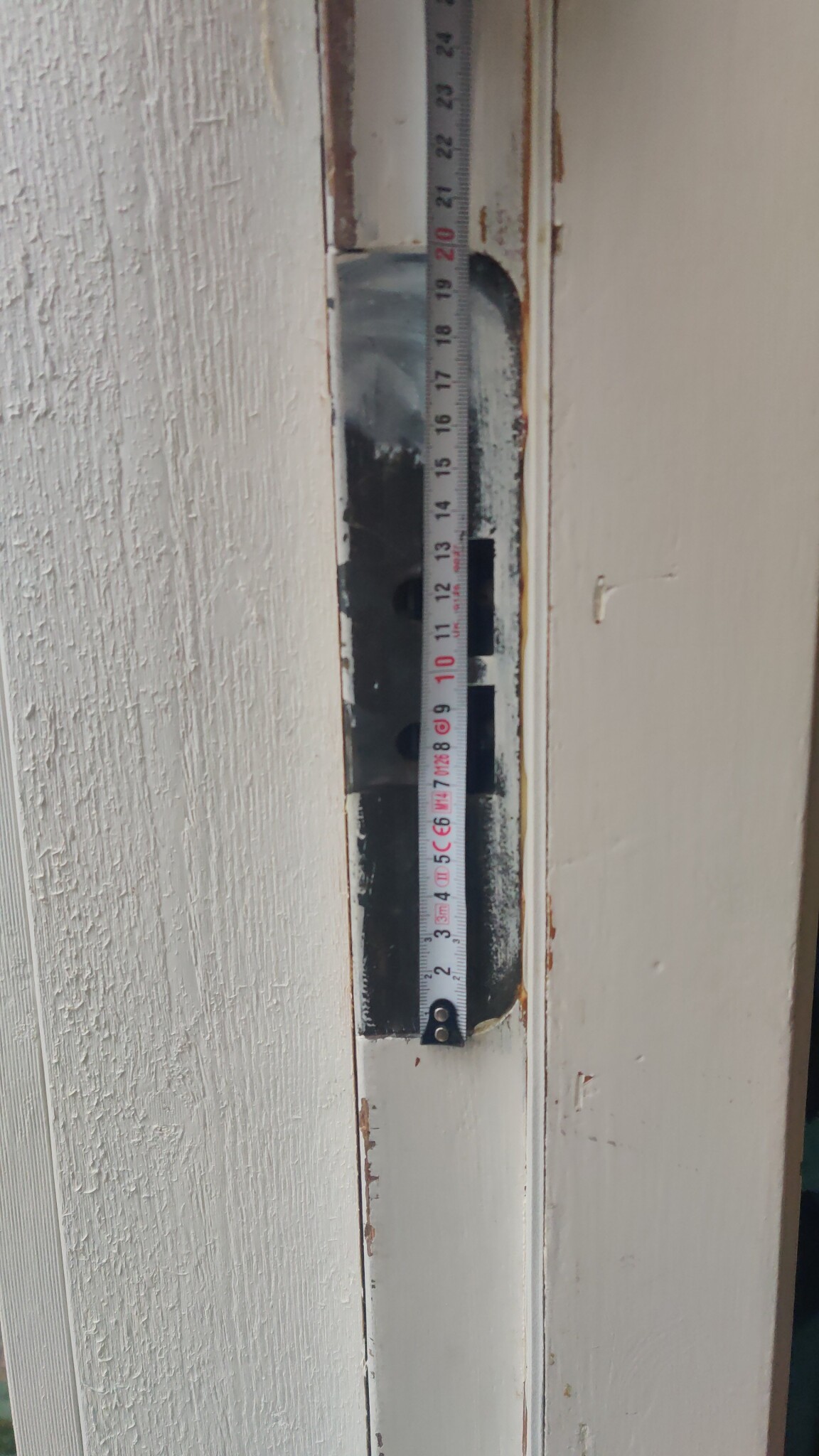

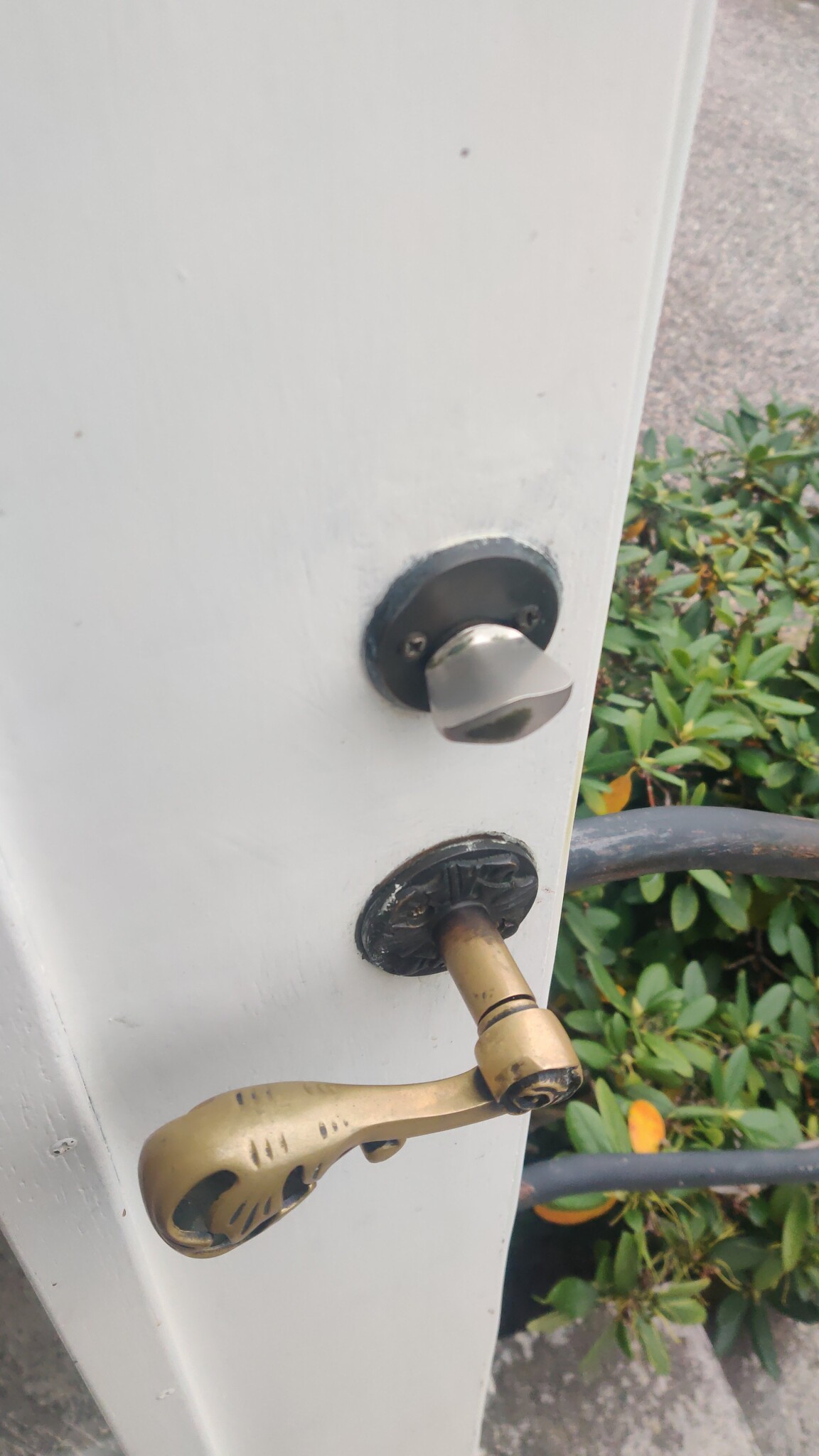

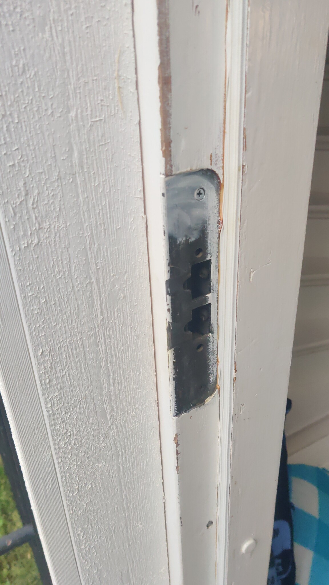

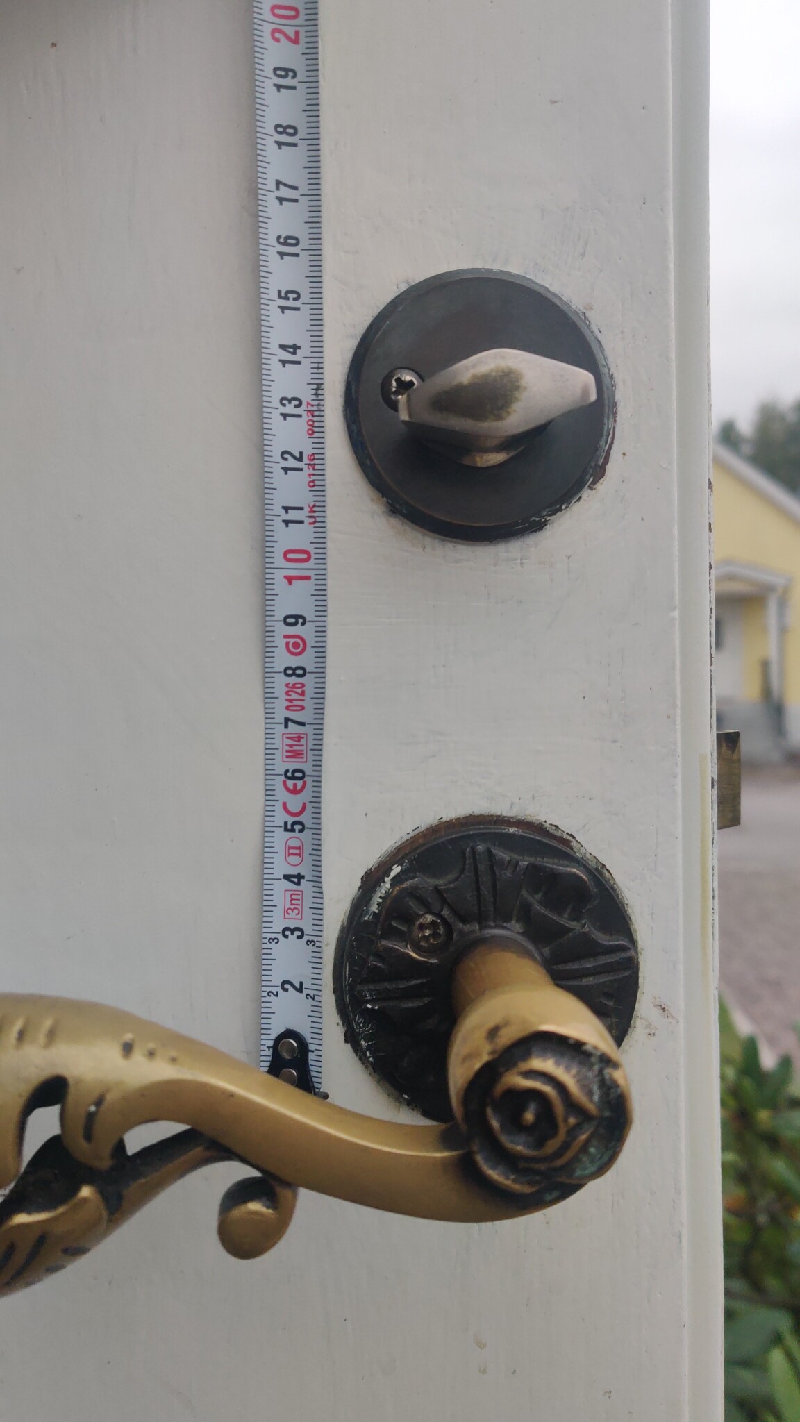

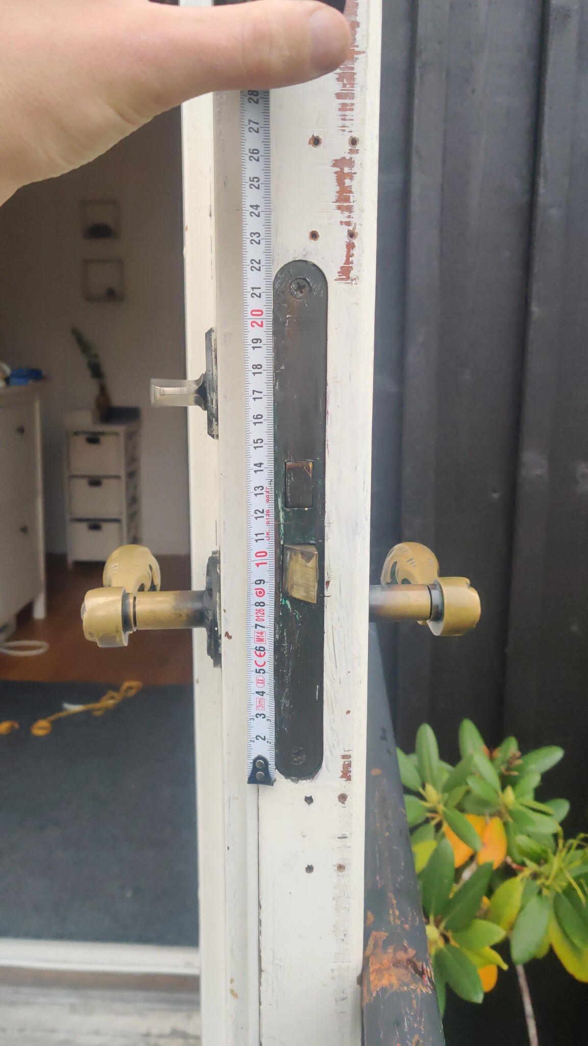

Jag är sugen på att installera ett Yale Doorman eller liknande i vår ytterdörr.
Yale Doorman classic verkar ju va ett vettigt lås till ett ok pris
Men kan tänka mig andra fabrikat/modeller också om dom skulle va enklare att montera i vår dörr
Huset är byggt 1942 men osäker på om dörren är så gammal eller har blivit utbytt nån gång
Skulle det funka att montera ett yale doorman classic i denna dörr o hur mycket jobb/verktyg behövs?
  • Gammalt dörrhandtag och vred på vit ytterdörr från 1942, med måttband som visar avståndet mellan delarna.
  • Närbild på en vit ytterdörr med ett gammalt mässingshandtag och ett lås, omgärdad av grönska.
  • Närbild av dörrkarm med ett mätband som visar avståndet för installation av ett elektroniskt dörrlås, potentiellt ett Yale Doorman.
  • Närbild av en ytterdörrs dörrkarm med ett befintligt låshål, redo för montering av ett Yale Doorman elektroniskt lås.
  • Närbild på en ytterdörr med ett äldre lås och en måttstock som mäter avstånd för eventuell installation av ett Yale Doorman lås.
Jag köpte ett Aqara 200, funkade väldigt smidigt att sätta på gammal dörr, man slipper byta låskista etc.
Dessutom slipper man det fula låset på utsidan
Dörren är nyare än huset.
Då det sitter ett säkerhetsbleck så bör det passa bra men du har större plösmätt än medföljande slutbleck så du behöver ett slutbleck med rätt plösmått.
Jag ser inte tillräckligt bra men tycker det ser ut som ditt låshus är OSYM, det är en lätt anpassning så SYM passar.
