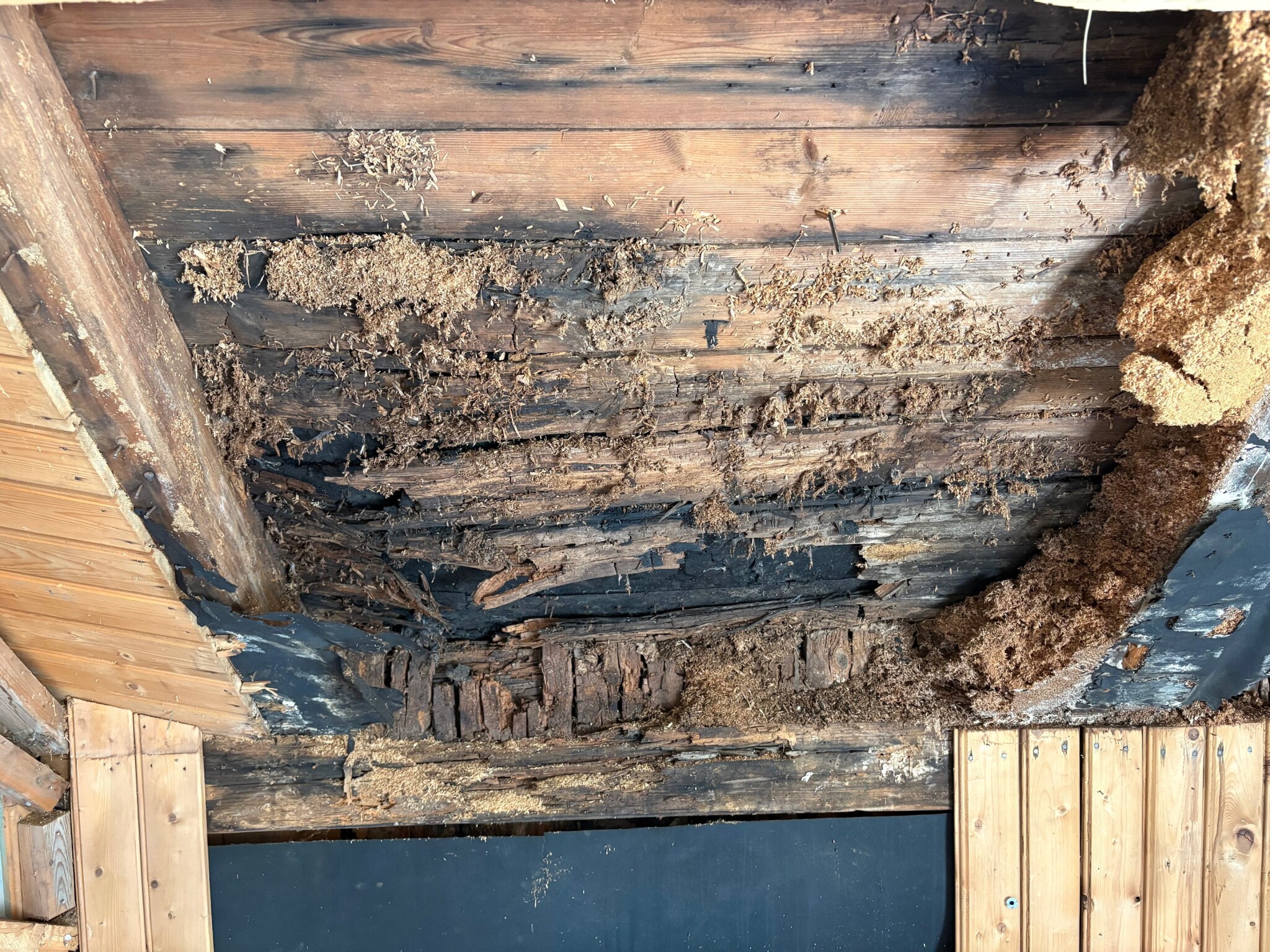

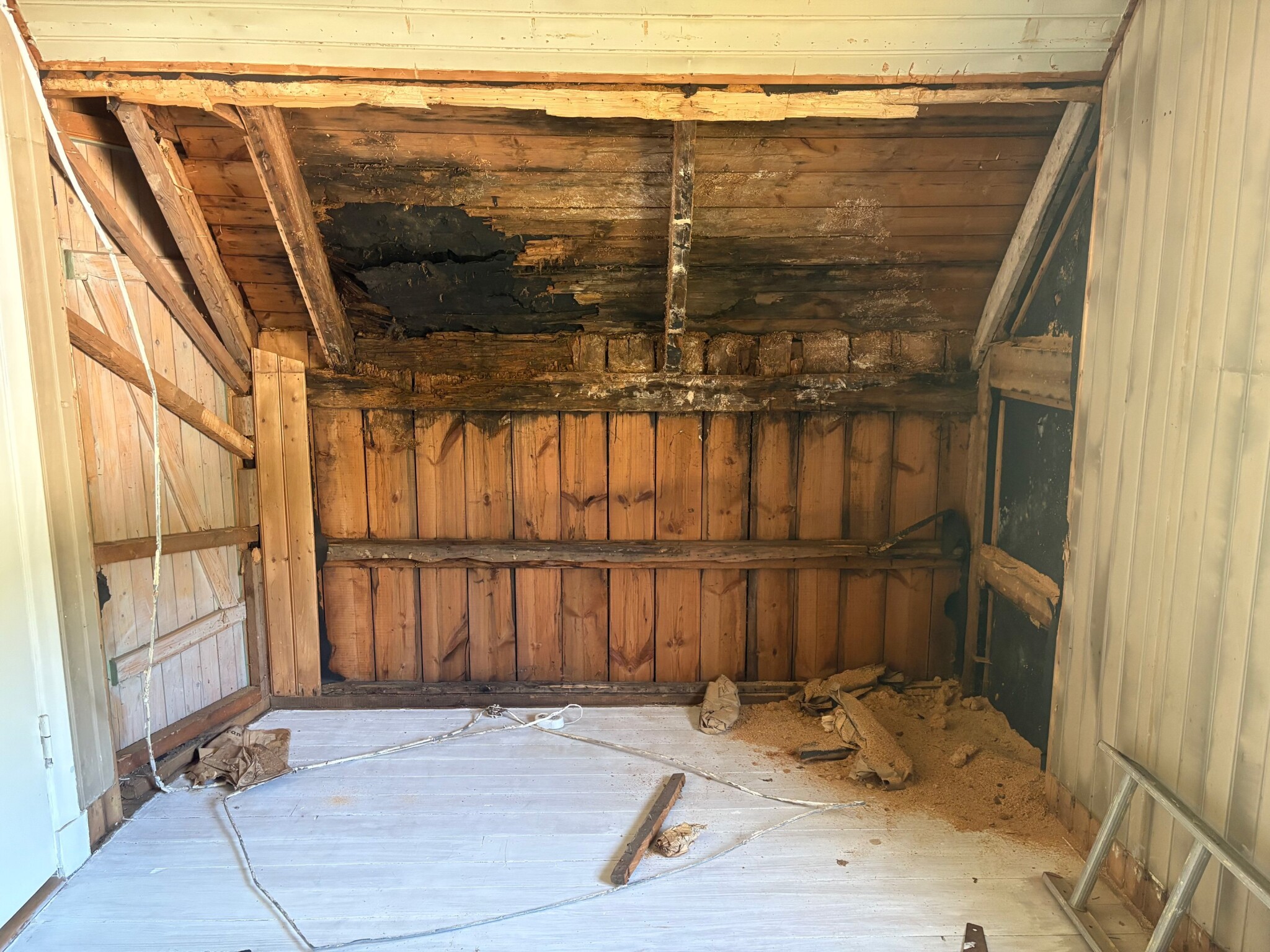

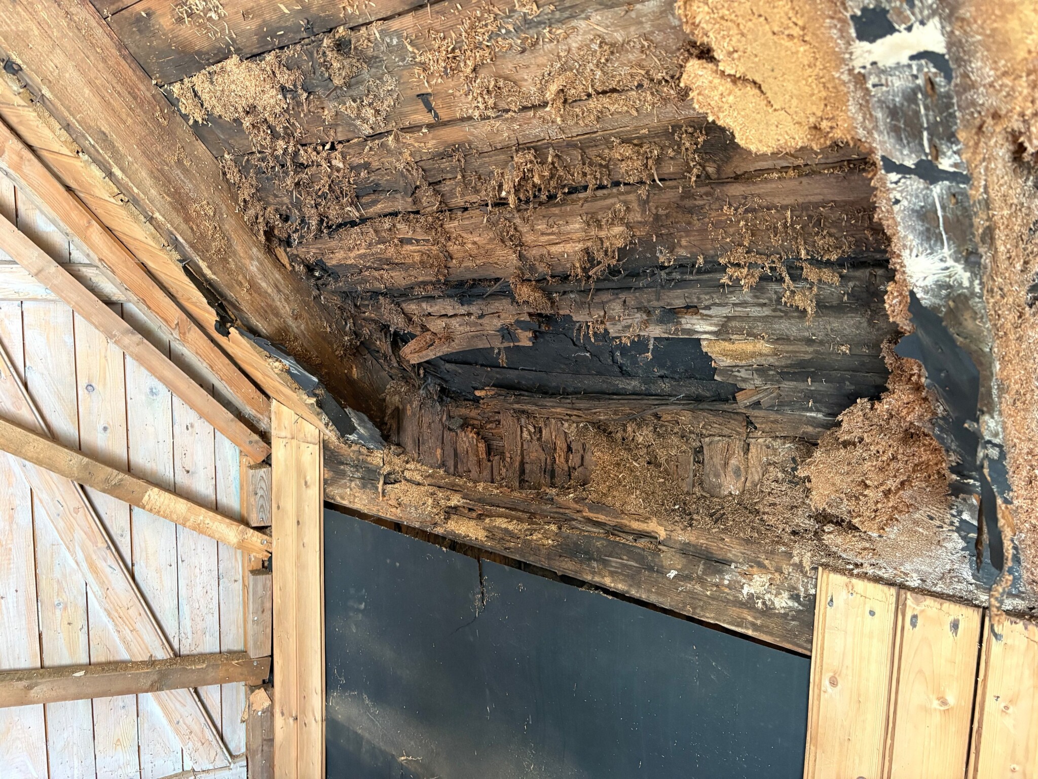

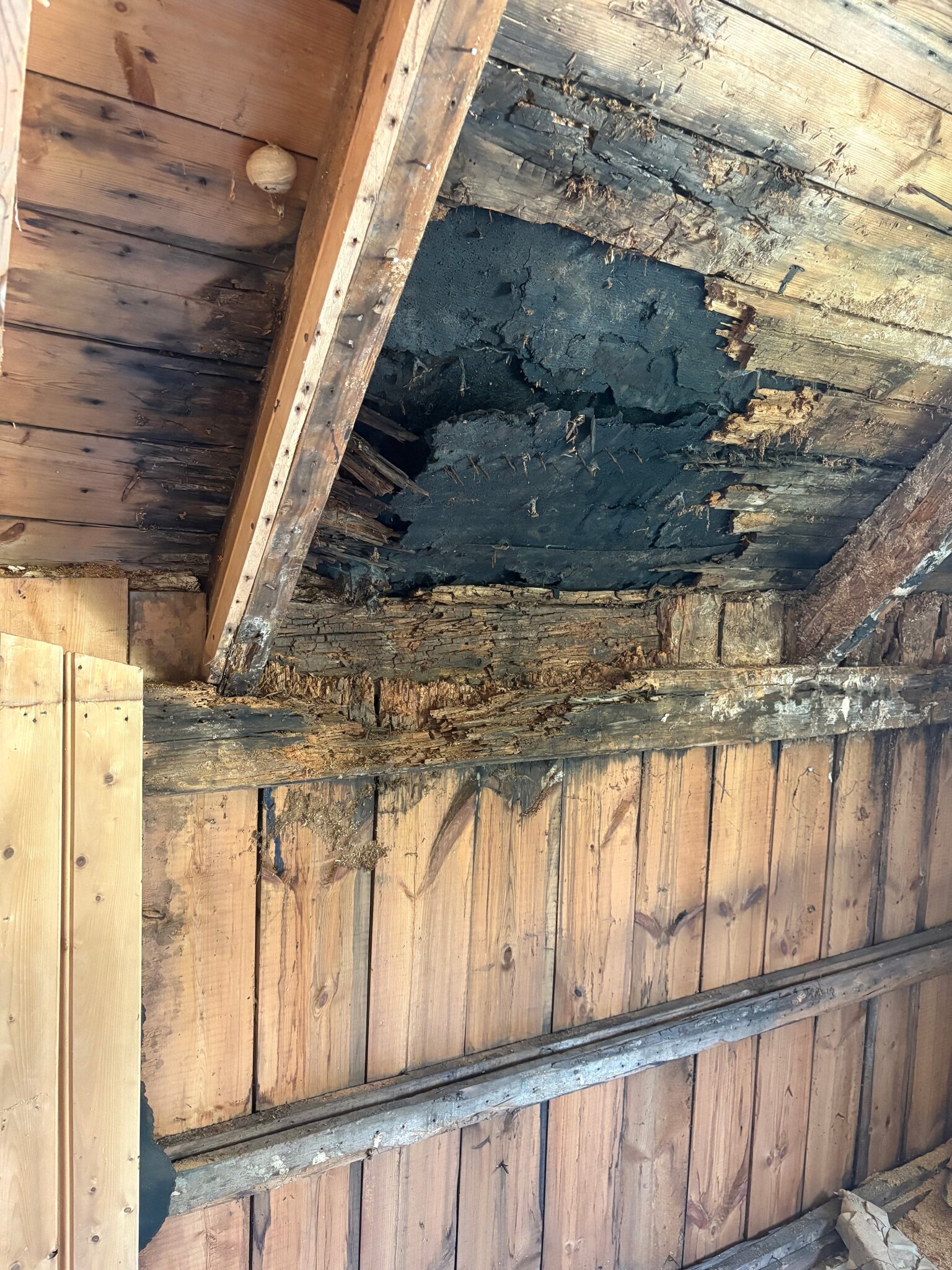

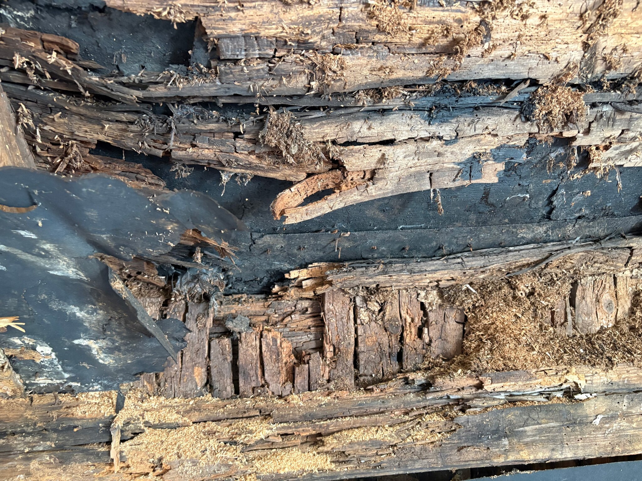

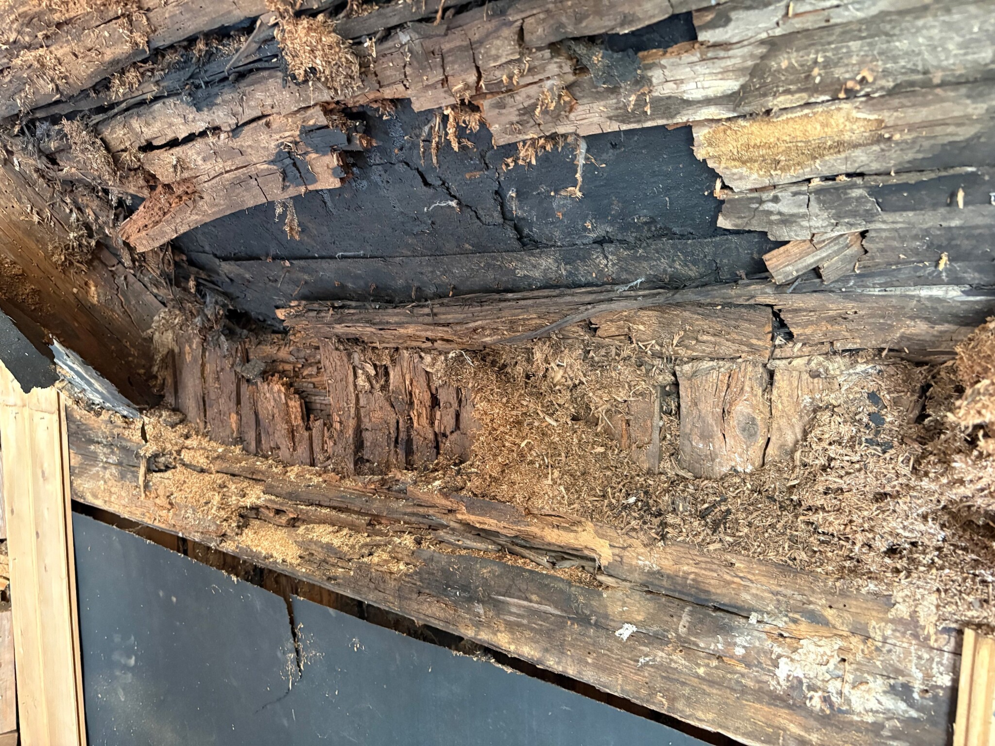

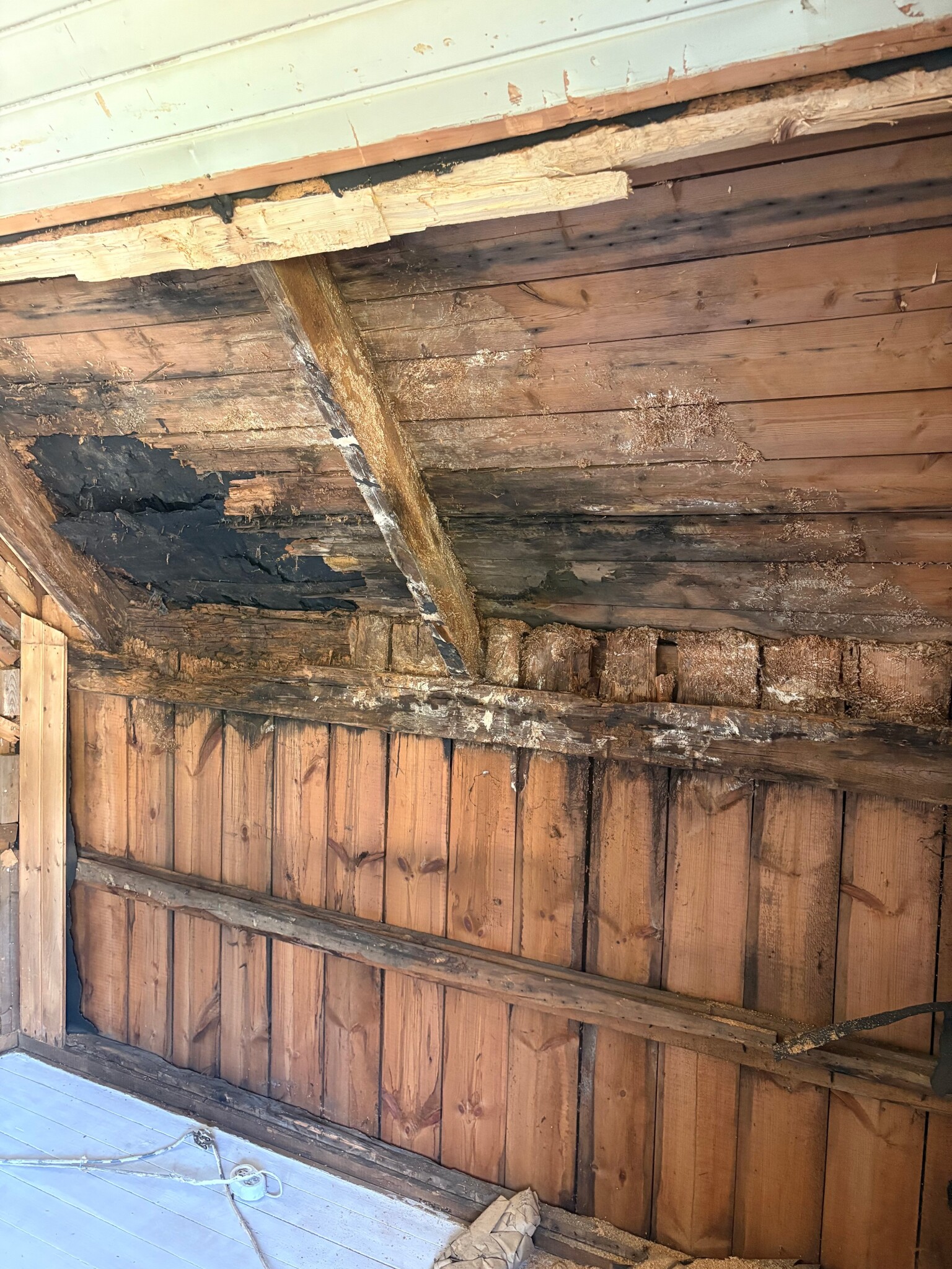

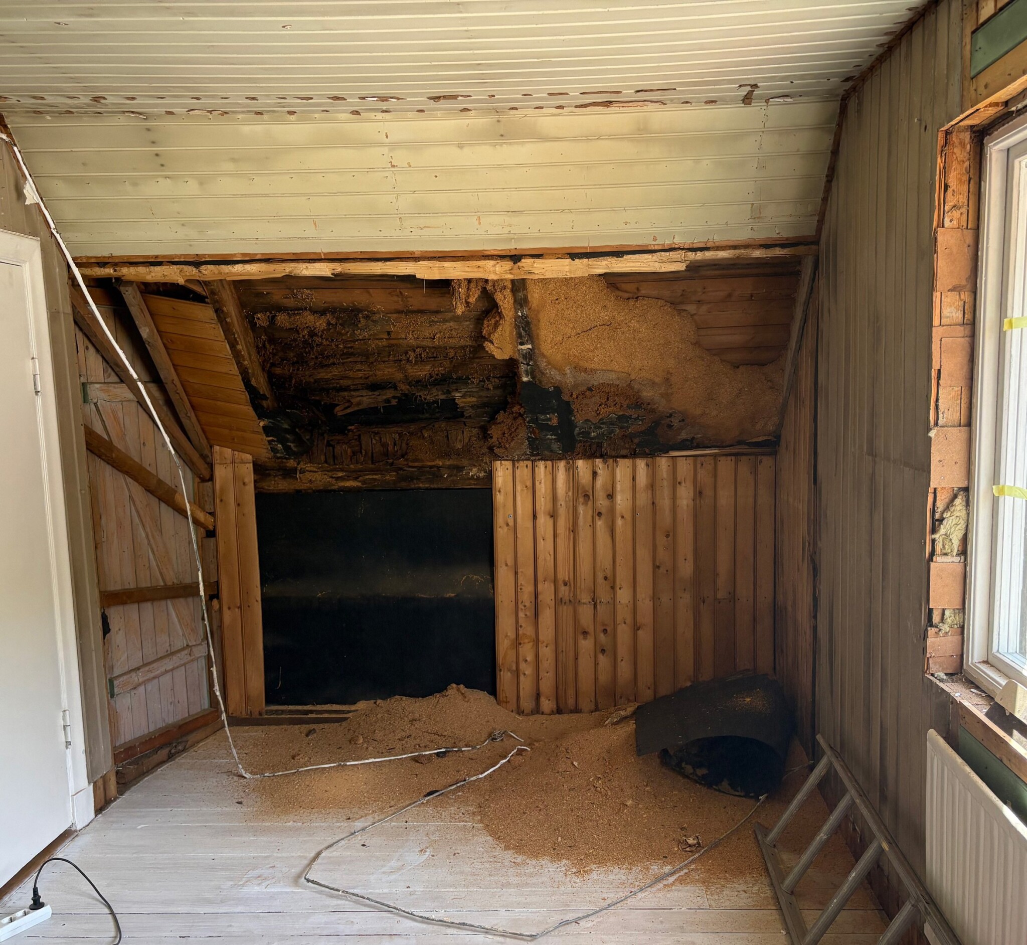

Öppnade snedtak i 1929-hus under renovering och hittade detta bakom ytskikten. Ser torrt ut idag men träet är kraftigt nedbrutet. Någon som sett liknande och har tankar kring skadeorsak, ålder och typisk åtgärd?

Skadeorsak är sannolikt en takläcka som åtgärdats utan att man bytte det rötskadade virket och spånisoleringen. Hur ser taket ut på utsidan?
Vattenläcka i taket, vattnet har sedan spridit sig med virkets fiberriktning. Den verkar vara åtgärdad när man renoverat takbeklädnaden senast.
Det där måste åtgärdas utifrån, men du kan ju fixa det inifrån så länge för att slippa ta taket just nu. Du behöver åtminstone stötta det genom att sätta råspont på insidan av den gamla råsponten
