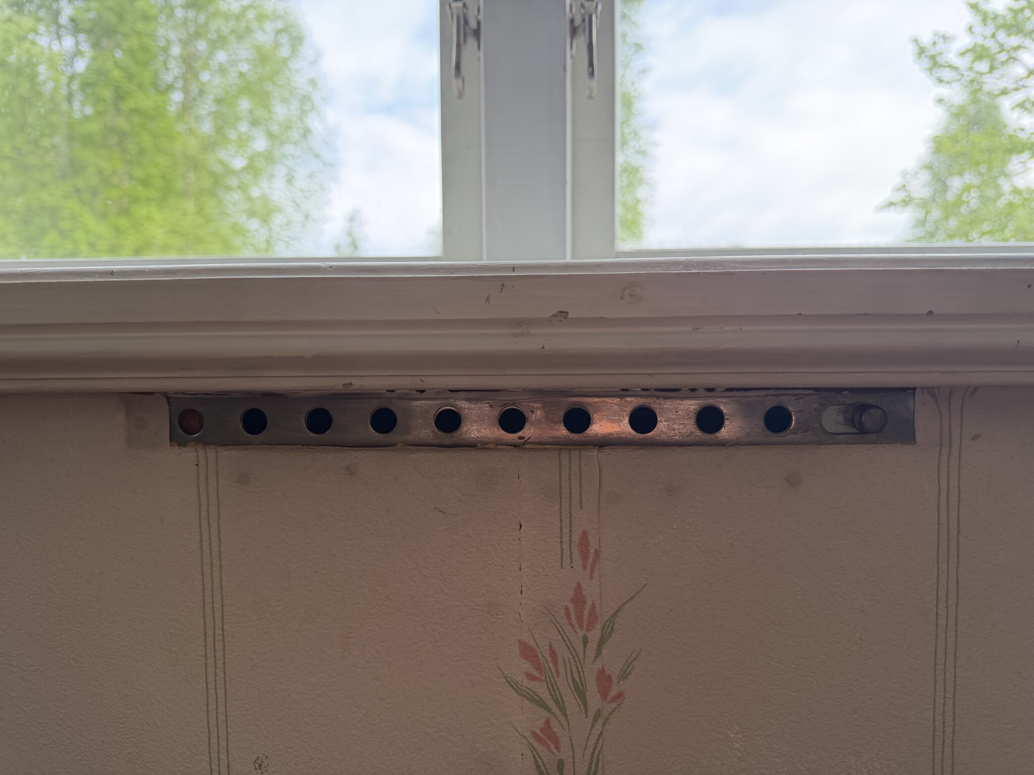

Är ägare att en parstuga med två murstockar som är uppfört i dess nuvarande form troligen i mitten av 1800-talet.
Luftväxling och kvalitet på inomhusluften är inte den bästa.
Tilluft:
Det sitter väldigt små luftventiler nedanför ett fäster i varje rum. I sovrummet (kammaren) har föregående ägare satt in en luftventil i taket.
Frånluft:
I köket självdrag genom spjäll ovanför vedspis och spjäll ovanför elspis
I toalett/duschrum ventil för självdrag som går ut i ett rör upp i före detta rök kanal under spiskåpan i vardagsrummet (gamla köket)
I vardagsrummet noll frånluft pga man täckt för hål med en plåt inne i spiskåpa till rök kanal för att maxa "utsug" i toa/dusch
Till/frånluft kommer givetvis fungera uselt under sommarmånaderna i ett sånt här hus, det hajar jag.
Det jag tror jag behöver göra för att förbättra situationen är följande:
- Montera "riktiga" ventiler för tilluft i varje rum, kanske en till i sovrummet
- Montera frånluftventil på platen som täcker rokgaskanalen i vardagsrummet .. eller sabbarw jag utluften på toan då?
- Förbättra utluft på toan .. montera elfläkt? saknar möjlighet att koppla in dock och behöver i så fall riva tätskikt för att dra ny el.
Är jag ute och cyklar med mina idéer? :-D

Jag tror att det viktigaste är mekanisk frånluft om du inte lever värmer och ventilerar som huset är byggt för ( vedeldning 365 dagar om året och vädring med öppet fönster, korsdrag vid behov)
Vill/ kan du inte sätta utsugsfläkt i toautrymmet pga tätskiktet får du sätta den i spiroröret på vinden eller uppe på taket.
Om du funderar på eldragning till badrumsfläkt men inte får ihop det tycker jag du ska anlita en elektriker, det bör gå att borra igenom tak eller vägg och dra en utanpåliggande kabel där det inte är våtrum
I köket kan du sätta en köksfläkt som får gå på lågvarv hela tiden och på högvarv vid behov.
Jag tror inte att du behöver ta upp separata tillluftsventiler i ett så gammalt hus om du inte störs av det naturliga draget som normalt finns, det kommer in luft i sprickor, springor och otätheter helt naturligt.

Tack för tips!F fribygg skrev:Jag tror att det viktigaste är mekanisk frånluft om du inte lever värmer och ventilerar som huset är byggt för ( vedeldning 365 dagar om året och vädring med öppet fönster, korsdrag vid behov)
Huset är väldigt tätt som det är nu pga man vinterisolerade det för 30-40 år sen så det är tyvärr problem med tilluft alla årstider. Höga halter av Co2 inomhus alla årstider har jag mätt upp.
