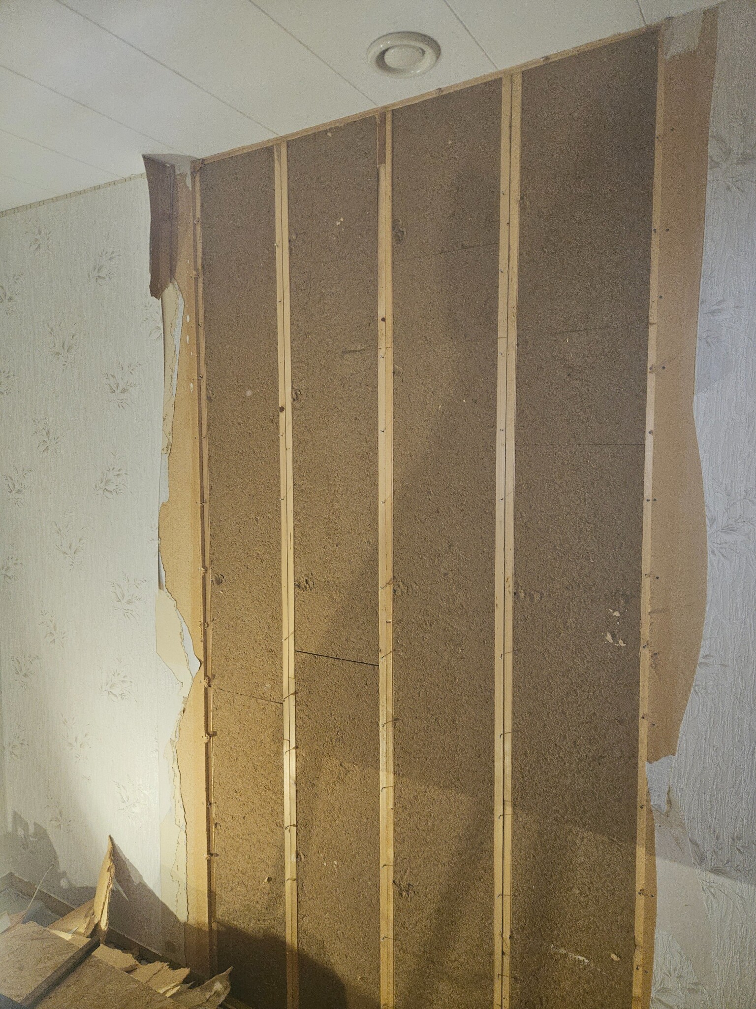

Jag har nyligen köpte ett äldre hus. Jag skulle gipsa utanpå tretex-skivorna innan målning. Detta efter att läst om de ljuddämpande förmågorna.
jag tog fock bort en bit för att sätta OSB bakom gipset där jag skall ha en TV. Jag ser då att det finns isolering mellan bjälkarna (se bild)
Min frågor är nu:
1. Är det bättre att riva ner all tretex och gipsa direkt istället?
2. Skall jag i så fall behålla isoleringen? Den är ju också ljuddämpande.
Tacksam för input

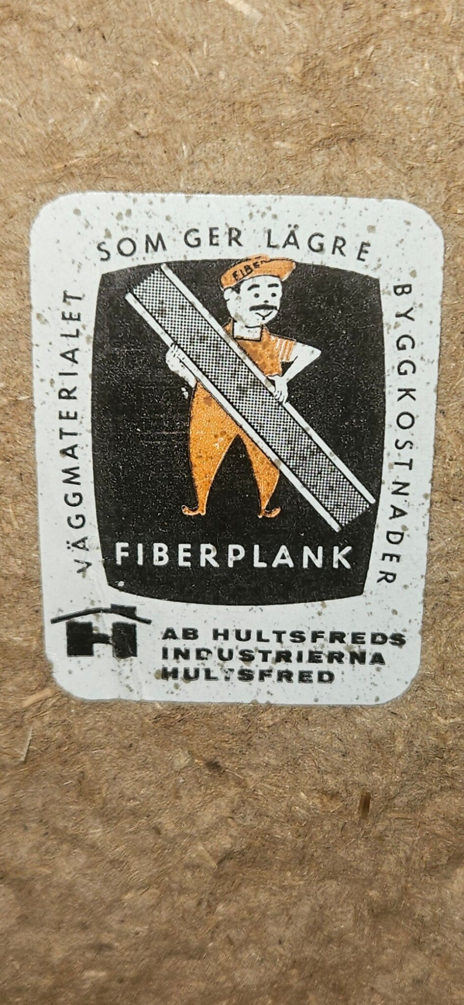

  • Etikett på tretexskiva med texten "Fiberplank", illustrerad man i byggkläder, och företagsnamnet AB Hultsfreds Industrier.
  • Närbild av en träfiberbaserad isolerande byggskiva från AB Hultsfreds Industrier, känd som Fiberplank, använd i äldre hus.
  • Äldre innervägg med brutna tretex-skivor monterade på träbjälkar och synlig isolering mellan dem.
Fiberskivorna och reglarna som de sitter i är prefab som håller ihop ditt hus (om det är likt vårat hultsfredshus).
Jag satte osb utanpå och gips. Reglarna är som du ser lite annorlunda än vanlig 2" så det är ett helvete att pricka dom när man ska skruva en hylla sen. Man sätter alltid skruven mitt i springan... Man blir galen på det..
Så sätt osb om gipsa sen så kan du sätta tavlor överallt utan att få psykbryt.
Hur gjorde du med ytterväggar? Idag har jag asfaltsbord där.
Byta till nyare eller behålla?
Ytterväggarna var den där prefabmodulen och tretex. Så rev tretexen satte osb och gips.
Våra innerväggar var någon form av wellpapp/spånskive-kombo som vi river allt eftersom eftersom det är så värdelöst att skriva i samt svårrenoverat överlag.
Men där det varit prefab med isolering så har den varit kvar.
