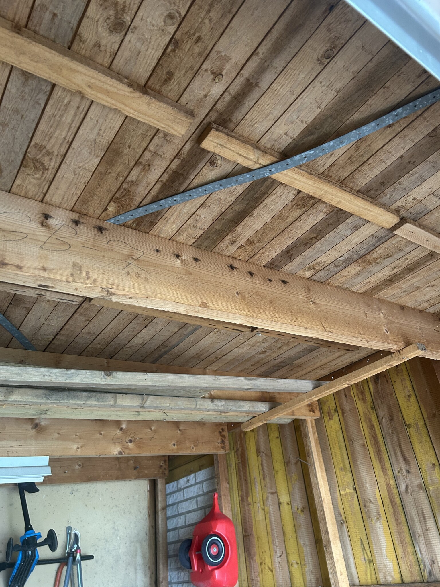

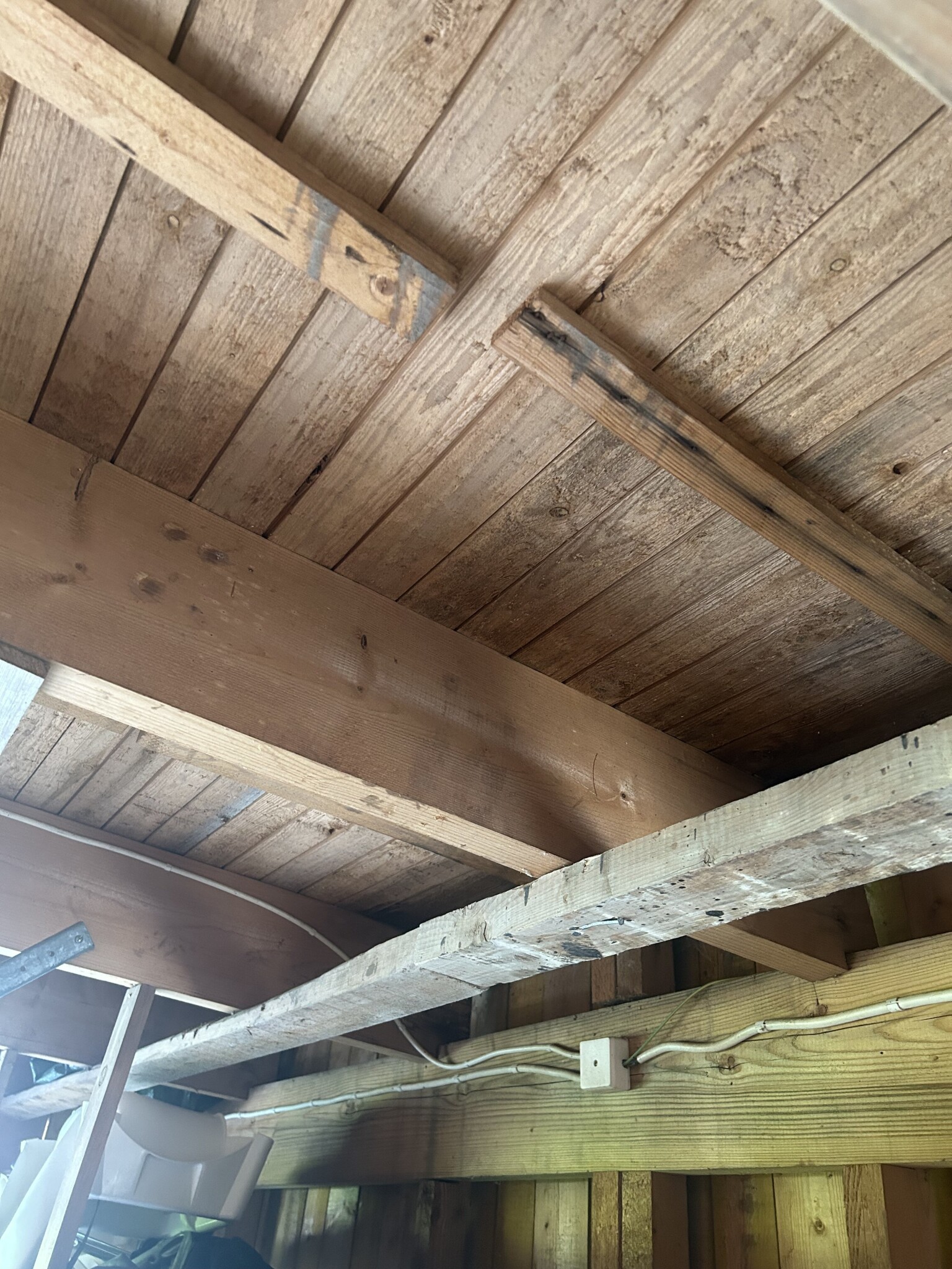

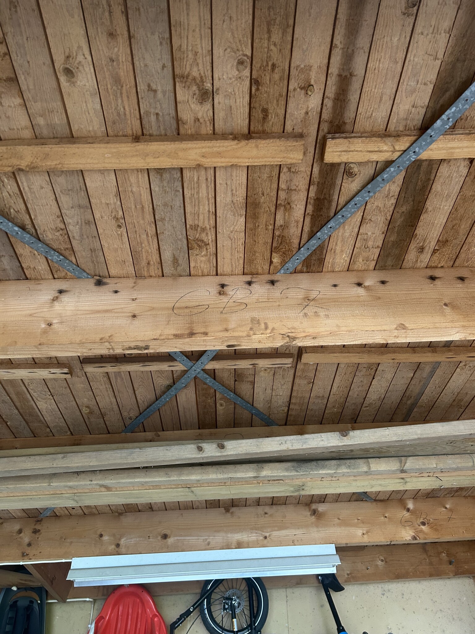

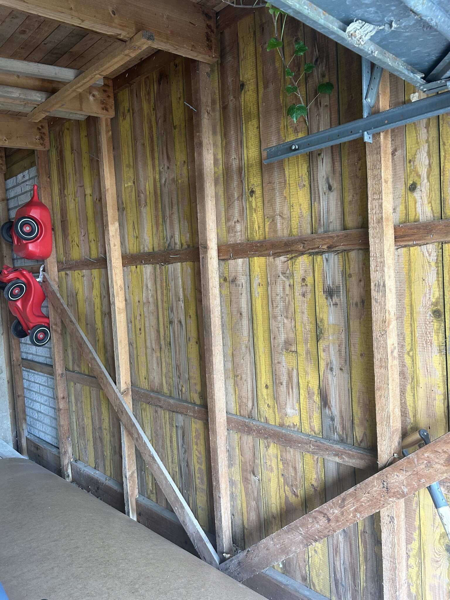

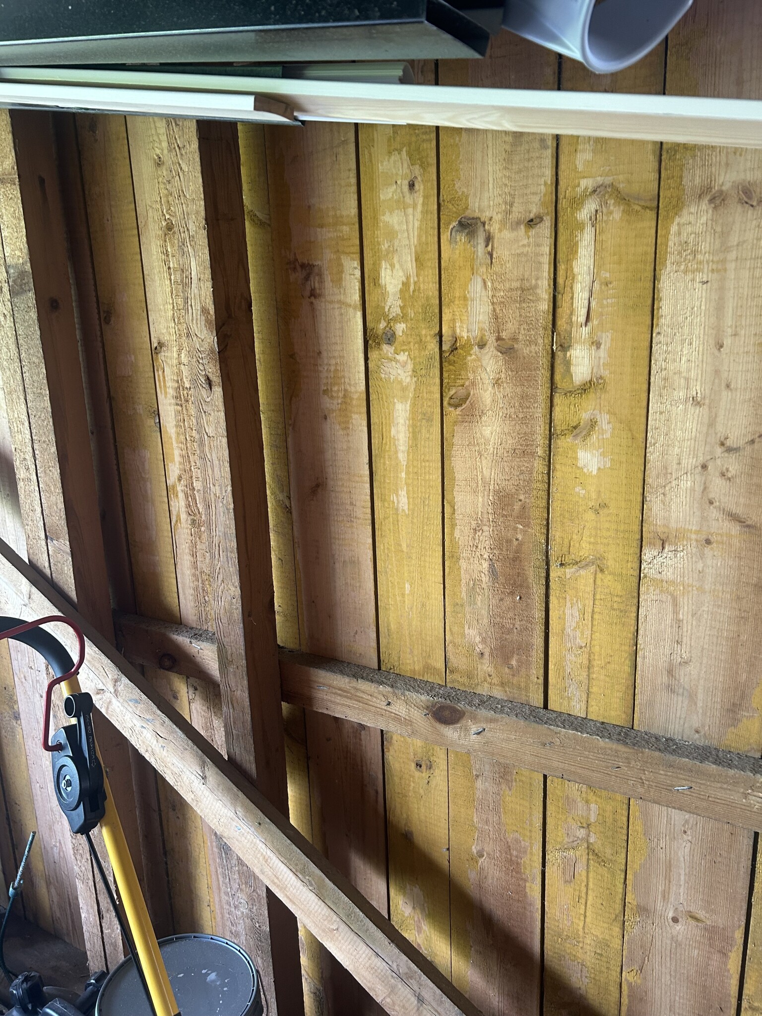

Har ett garage från 70-talet som vi tänkte isolera och bygga om till förråd. Vi tänker göra det så simpelt som möjligt men vill undvika rookie-misstag, medveten om att luftspalt behövs etc. Men önskar råd på vilka steg som behövs tas och tillvägagångssättet när det ser ut som det gör nu.
Tacksam för support!

Vad är det för takbeklädnad och är taket plant?
Tack! Det är ett plant papptak, viss lutning för avrinning.
Ok, hur är golvet konstruerat? Står boden på ett golvbjälklag på plintar eller står den direkt på marken?
Golvet är asfalt och boden står på betongplintar.
Ok, så det är två husväggar på motstående sidor och ouppvärmt golv. Det låter inte helt trivialt att isolera det. En isolerad garderob eller liknande som föreslagits verkar rimligare och sen hålla frostfritt (+5°C).
Större delen av garaget är ej mot några husväggar och består av panel, endast en kort del på ena sidan som är mot husvägg. Men jag tackar för rådet och ska fundera på det istället.
