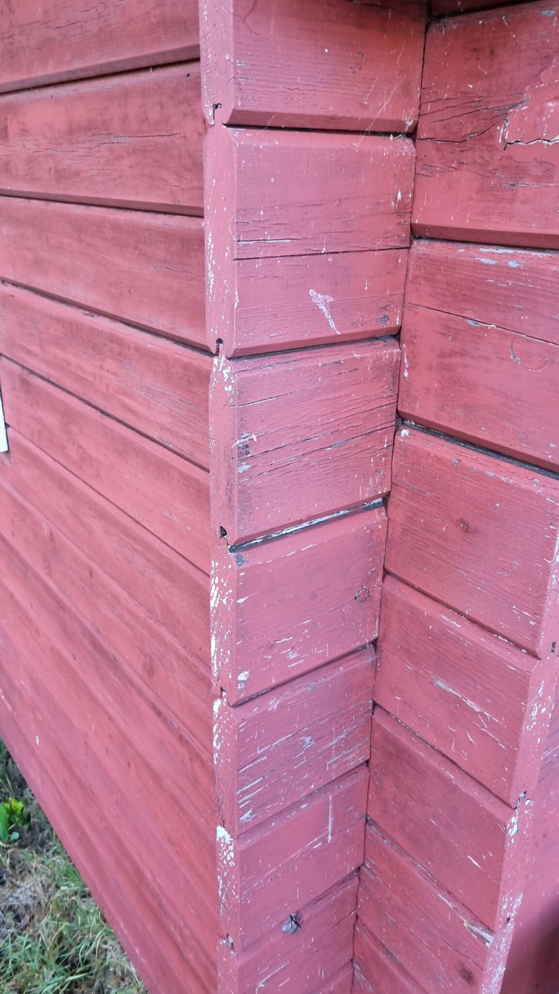

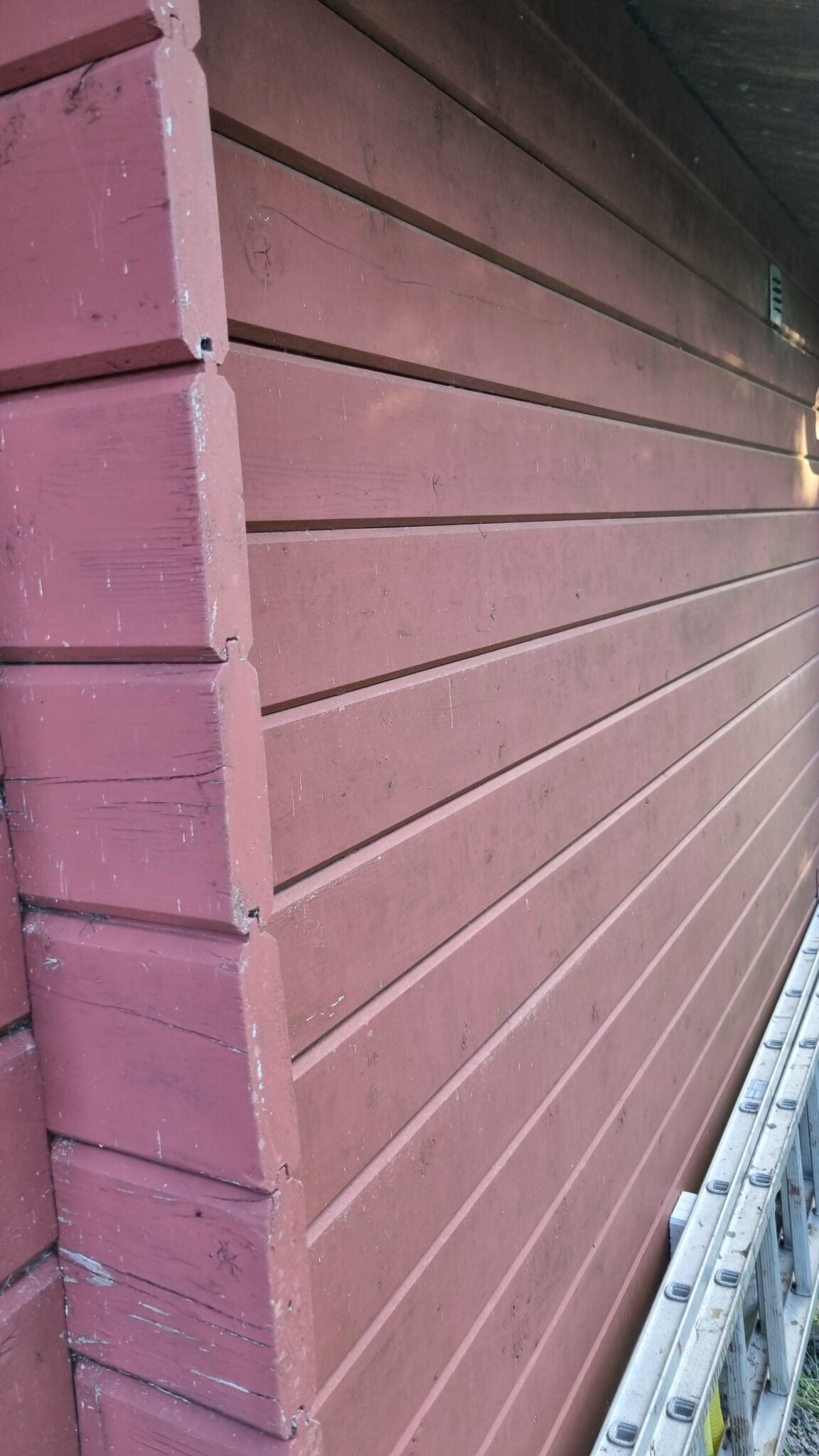

Jag har en äldre friggebod som har isolering i golv och tak men där väggarna består av "knuttimrat virke".
Fönster och dörr börjar bli riktigt dåliga, tanken är att regla upp på utsidan av stugväggen och sätta in en ny dörr och nya fönster med bättre isolering än de nuvarande.
I samband med det tänker jag slå på reglar utvändigt, isolera med glasull och sätta upp ny panel utanpå.
Jag tänker att befintliga träväggar blir innerväggar och jag spikar på 45x45 reglar, lägger isolering i lager, stående, liggande, och avslutar med diffusionsöppen vindskyddsduk, spiklist och därefter stående panel.
Det finns två ventiler i väggen, friggeboden är uppvärmd men brukar kallställas vintertid och användas som förråd.
Jag har fattat att man inte skall ha ett lager med byggplast närmast innerväggen eller om man inte tänker ha stugan uppvärmd hela året.
lagren tänker jag skall vara så här
Insida - trävägg - regel - glasull - regel - glasull - vindskyddsduk - spiklist - stående träpanel - Utsida
Är det något som jag behöver tänka på, har jag missat något viktigt ?
Bild på fasaden, blivande innervägg
