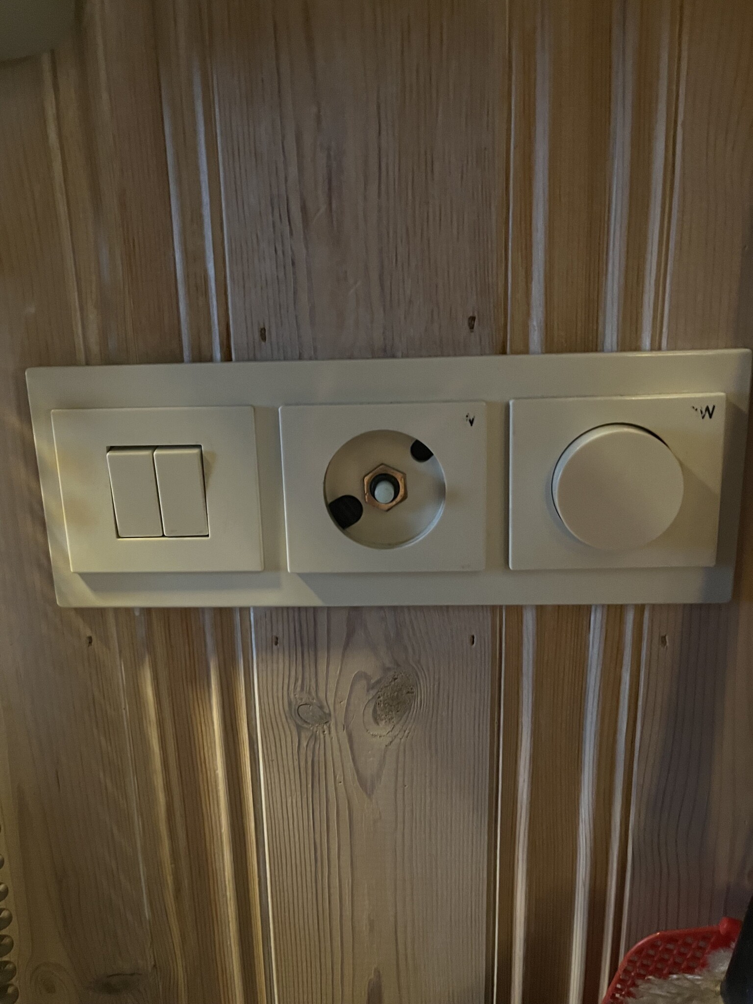

Någon som vet vilken storlek på glassäkring det skall vara på denna dimmer.
Huset är byggt 1978, får inte till det med nya ledlampor avsedda för dimmermontage.
Lampan flimrar ibland och vill inte riktigt komma upp i max belysning.
Vit dimmer och strömbrytare på träpanelvägg, med borttagen glassäkring som söker rätt storlek för att lösa problem med flimrande ledlampor.

Om den fungerar (släpper fram ström) hjäper det inte att byta (fungerande) säkring.
Säkringen bestäms av vilken maxeffekt dimmer klarar, 300W dimmer brukar ha 1,25A Trög 5x20 mm.
Den dimmern kommer nog inte att fungera bra med LED, har en liknande och lamporna flimmrar hela vägen, det är bara MAX som funkar.
Men jag är för lat och för snål för att byta till en riktig dimmer eller en vanlig brytare, den lampan används ändå nästan aldrig.
avh67f och 2 till
Som sagt din dimmer är troligen inte kompatibel med LED lampor.
Det finns flera olika orsaker, men den största är att gamla dimmers med Triac i kräver rätt hög last för att fungera bra. Moderna LED drar för lite ström. Sedan ger de en strömspik i början av sinusvågen vilket (om det fungerar) kommer att förkorta livslängden på LED:en elektronik.
Det finns flera moderna dimmers som kan sättas i den gamla dimmers front. Man måste inte byta ut ratten och ramen.
