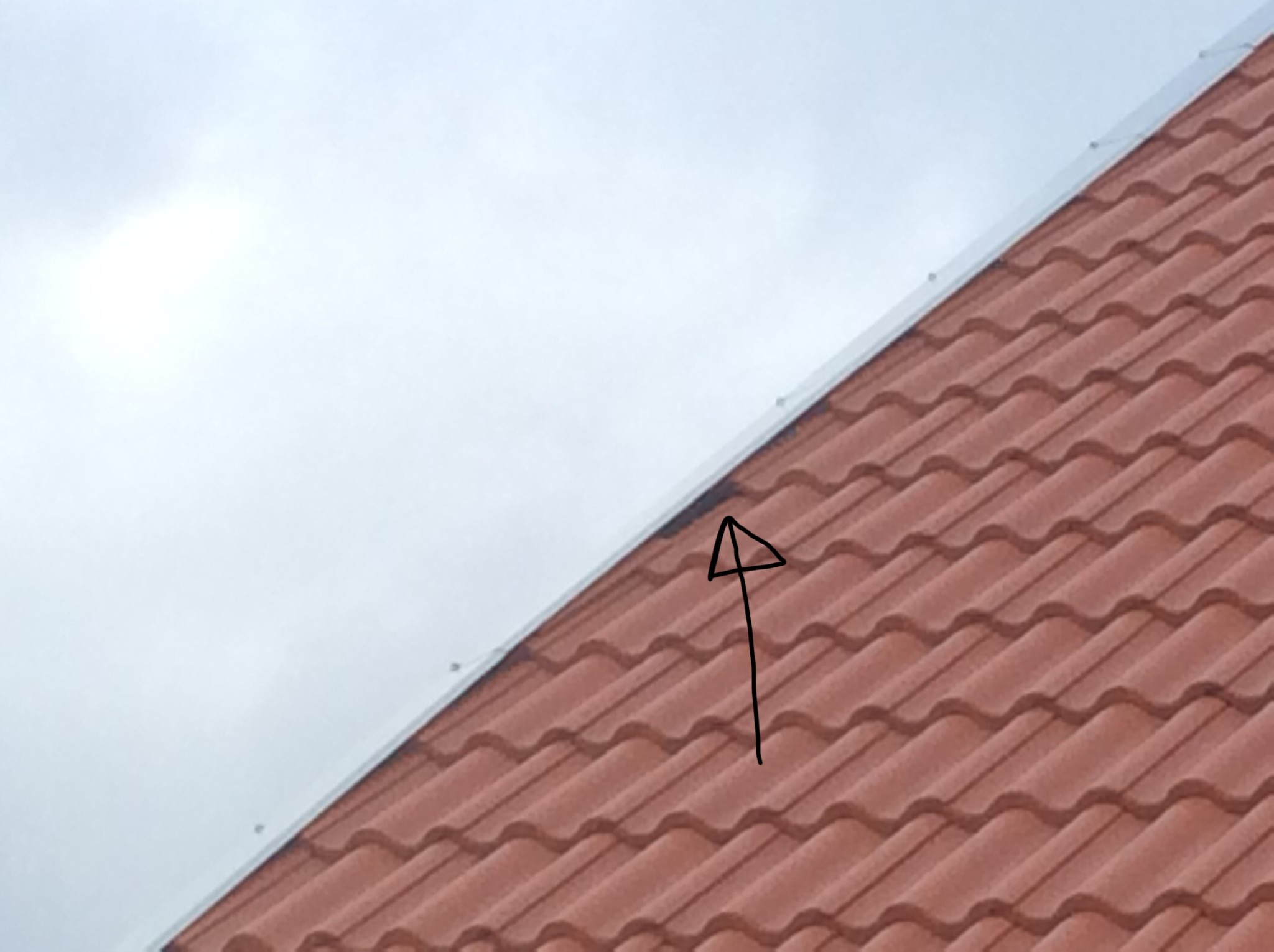

Röd takpannor på nytt tak med markerad halvcylindrisk detalj vid vindskyddet.
Nytt tak. Längsr ut yttre vid vindskyddet halv cylinder form panna (liknar nok) komplement till andra pannor)rullat ett teg nedåt.
Lösning uppskattas.
Julian
Rickard.
Så små bitar ska limmas med takstenslim, pl800 eller motsvarande produkt. Är hela raden lös är det nog bäst att plocka bort plåten och limma fast varje enskild bit i pannan bredvid.
Har du inte själv lagt taket kan du såklart kräva det av företaget som gjorde det.
Sen kan man tycka att plåten borde vara lite längre och sluta i första dalen.
Bredden på taket borde ha anpassats redan vid läggningen, så hade man sluppit en sån dålig tillpassning med småbitar...
Finns det någon panndal under vindskiveplåten? Om inte bör hela raden åtgärdas, möjligen med en bredare plåt.
