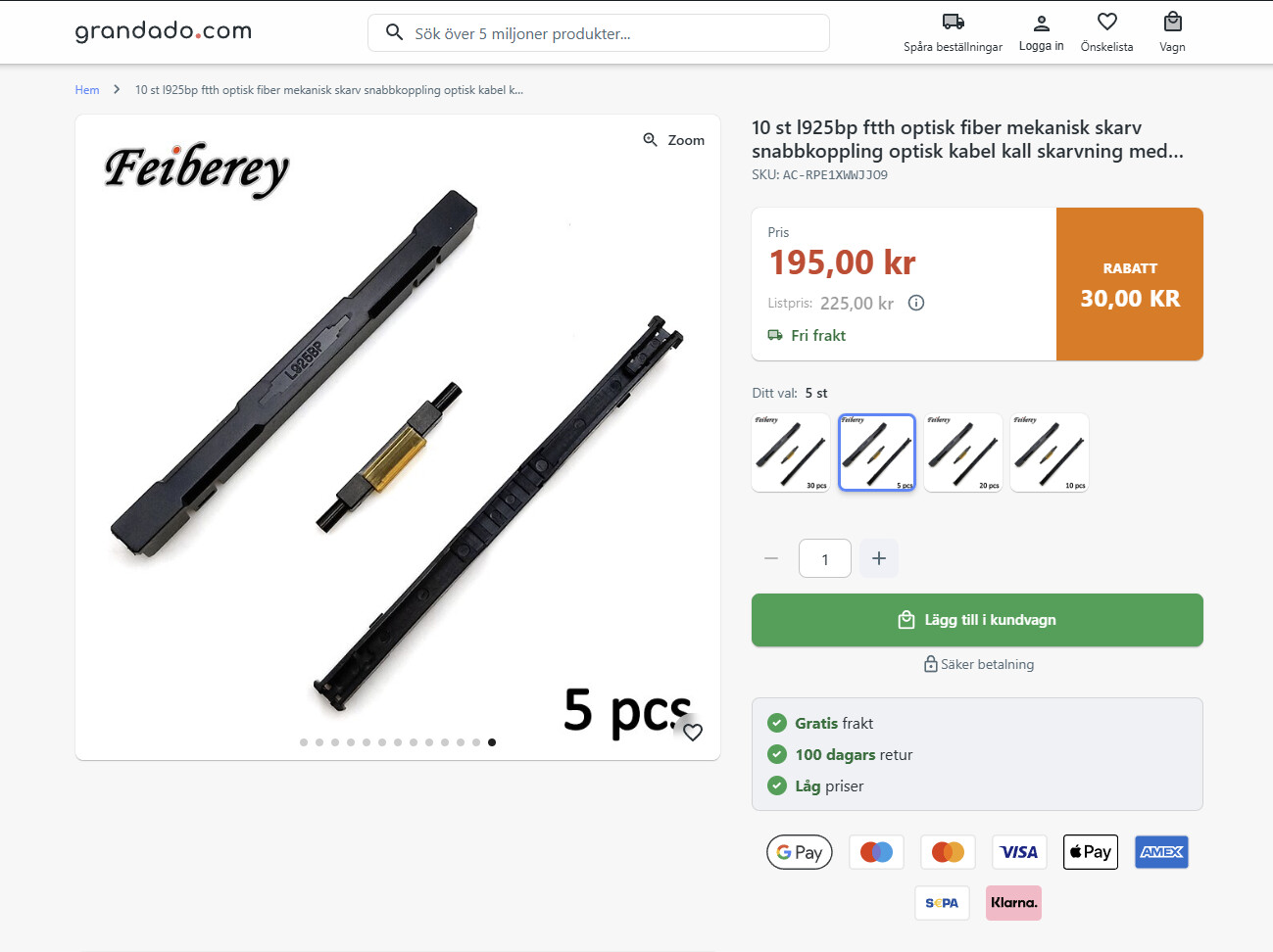

Medan vi renoverade väggen kapade vi fiberkabeln inuti fiberanslutningsdosan inne i huset. Finns någon fiber eller nätverk tekniker som vi kan ringa i Stockholm som kan hjälpa oss och vi beställa ett akutbesök för att svetsa den.
Produktbild av 5 Feiberey-fiberoptiska skarvkopplingar för snabbkoppling av optisk kabel.
