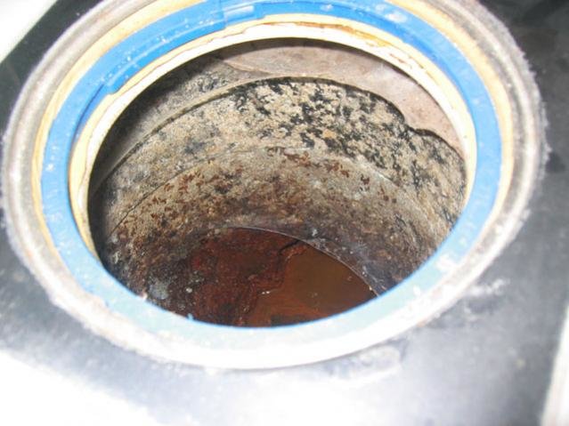

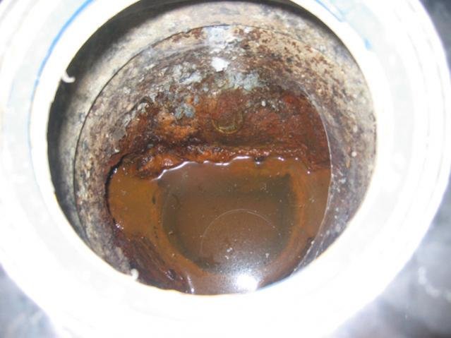

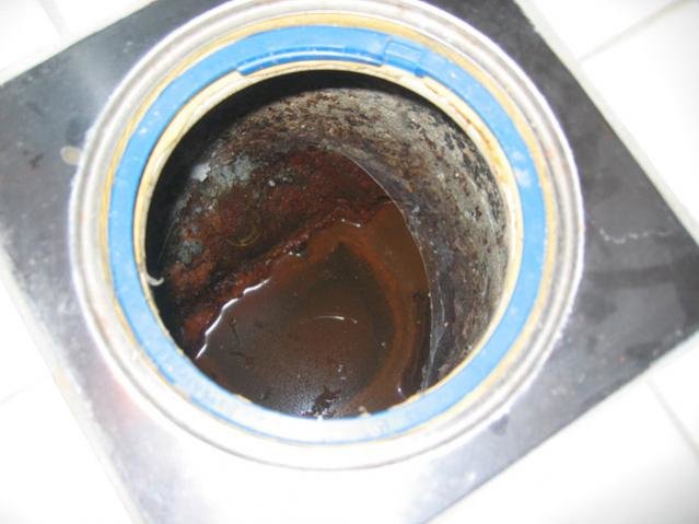

Hej, har precis vart på visning på ett hus med min bror som ska köpa hus.
Kollade golvbrunnen i källaren där det är ett skapligt ny kaklat/klinker och till min förvåning så ser det jäkligt udda ut.
Kan ni hjälpa till och reda ut vad detta är? Från golvet ner till vattenytan är det ungefär 40cm.
Är det ingen brunn där i eller vad?
Huset är byggt i slutet på 70 talet.
Jag ser en gammal gjutjärnsbrunn.
Jag också! :eek:
...och en purus förhöjningsring...
Frågan är väl om det är någon större fara på taket... om det är betonggolv under och om det inte används flera gånger varje dag
är det en dusch där brunnen är?
Ja det är en dusch där brunnen är i källaren utanför en bastu.
Det ser ju hyggligt rostigt ut.
Sitter det alltså en brunn nere under vattenytan eller är hela skiten brunnen?
Har aldrig sett något liknande har bara sett brunnar av plast och dom ligger inte så jäkla djupt heller.
T
Gjutjärnsbrunnar ser ut så efter så många år, inget konstigt!
Gamla gjutjärnsbrunnar är gigantiska pjäser.....
okok, tack ska ni ha. Pratade precis med en röris som sa samma sak.
