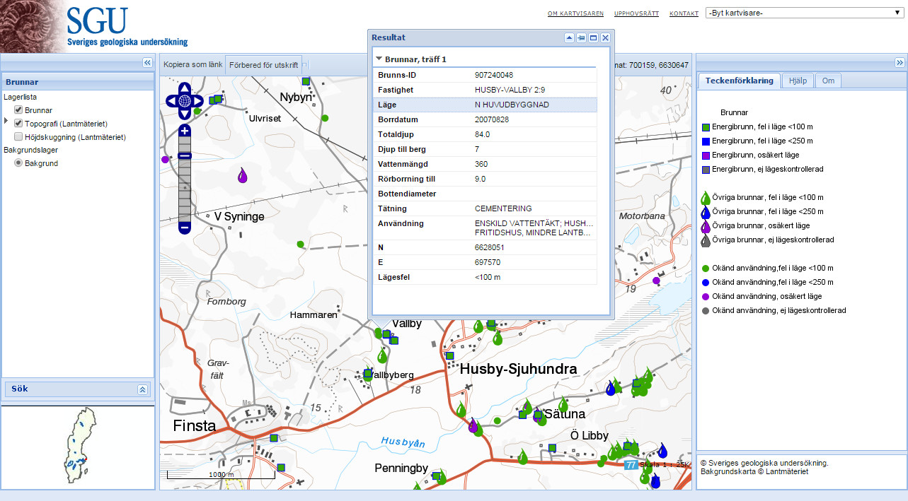

Jag tror att det är sällsynt med grävd brunn till nya hus, troligtvis borrad, och då borde bondgårdar och plantskolan inte vara något problem.
Kolla vattenprovet. Höga järnhalter är besvärligt, men det brukar man också se i duschen, handfatet mm,
Trekammarbrunn kan vara ett större problem, men ring och fråga kommunen
