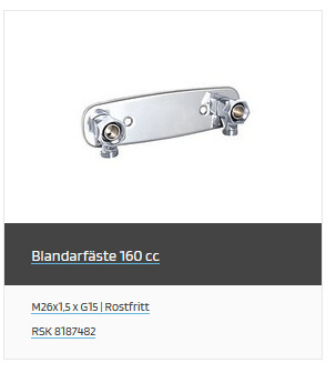

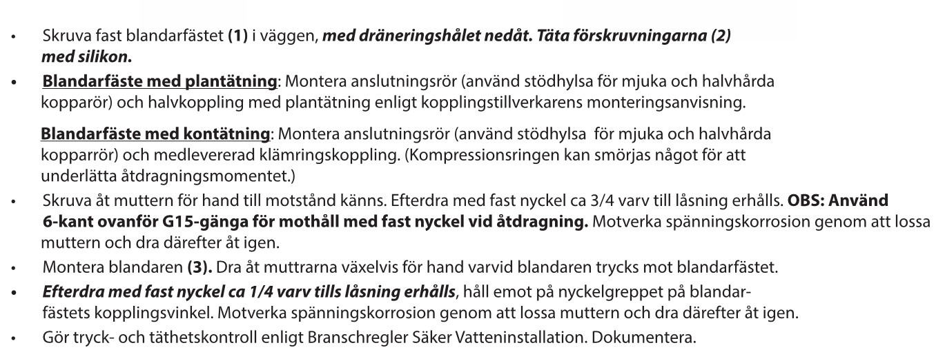

Krilleman #17 Husspekulant · D · 18 381 inlägg 18 maj 2024 14:19 Krilleman Husspekulant D 18 381 inlägg 18 maj 2024 14:19 #17 C Callmenobody skrev: Det står faktiskt trio perfekta på på muttern OK. Men tråkigt nog stämmer det inte överens med någon av dagens listade blandarfästen på trio perfektas sida vad jag kan se. https://www.trio-perfekta.se/vvs-produkter/160-cc-utanpaaliggande-roerdragning Närmaste är ju RSK: 8187482. Men gängorna nedåt är kortare än den du har. Inloggade ser högupplösta bilder Logga in Skapa konto Gratis och tar endast 30 sekunder Här har du anvisningen jag tänkte på förut med insex som mothåll: https://www.trio-perfekta.se/fileadmin/pim/files/4/3/7105-Monteringsanvisning_151689_7.pdf Då är det nog bara köra på efter bästa förmåga. Dra muttrarna till förminskningarna ca 3/4-1 helt varv efter "knäppet". Glöm inte stödhylsor!
