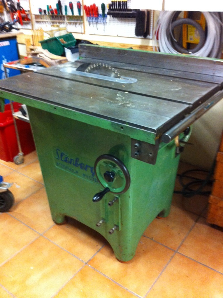

Hittade den här på Blocket i somras
Gammal men en goding på 350 kg så det inget man flyttar runt direkt
Stilig såg! Liknande begagnatfynd finns ju att hitta. Har själv en rätt nätt liten italienare med 250mm-klinga och vertikalfräs. Tyvärr finns det inte så mycket nytt i den här klassen. Skulle vara Hammers maskiner utan justerbord.
