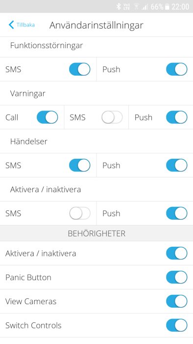

Dags att sätta upp systemet, vi har skapat ett konto och regisistrerat Huben.
Ska varje person sen skapa ett eget konto eller hur lägger man till personer? Finns det någon manual online som förklarar hur det fungerar?

På de detektorer du vill ha igång på "skallarm" går du in i respektive detektor inställningar och aktiverar valet "Delvis aktivering"F Erica Wyse skrev:
Tack, så man kan bara ha 1 ”delvis aktivering” och en full aktivering, annars får man slå på individuella enheter?Erik Hellgren skrev:
Funderar på vad man kan ha för skal skydd i ett rum med 3 luftsfönster. För ska man ha doorprotect på fönstren så måste man väl ha 3st? Och det är ju inte riktigt hållbart, ekonomiskt. Vill ha något så vi vet att ingen kan klättra in genom ett fönster brevid vår dotters rum.

På en doorprotect kan man koppla in trådade sektioner tex flera magnetkontakter i slinga. På så sätt kan man larma flera fönster/dörrar på 1 doorprotectF Erica Wyse skrev:Tack, så man kan bara ha 1 ”delvis aktivering” och en full aktivering, annars får man slå på individuella enheter?
