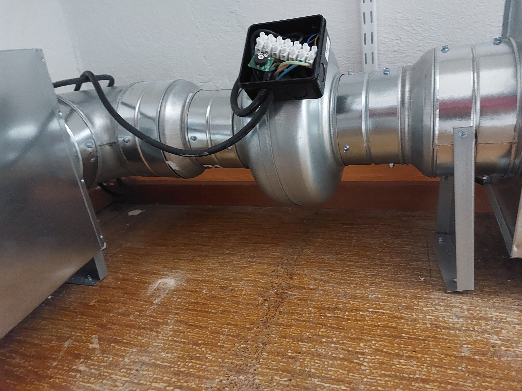

Här är min värmeflyttare med ljuddämpare som sitter i en kattvind och trycker ner kall luft i kaminrummet, funkar bra och kan flytta mycket luftTRJBerg skrev:

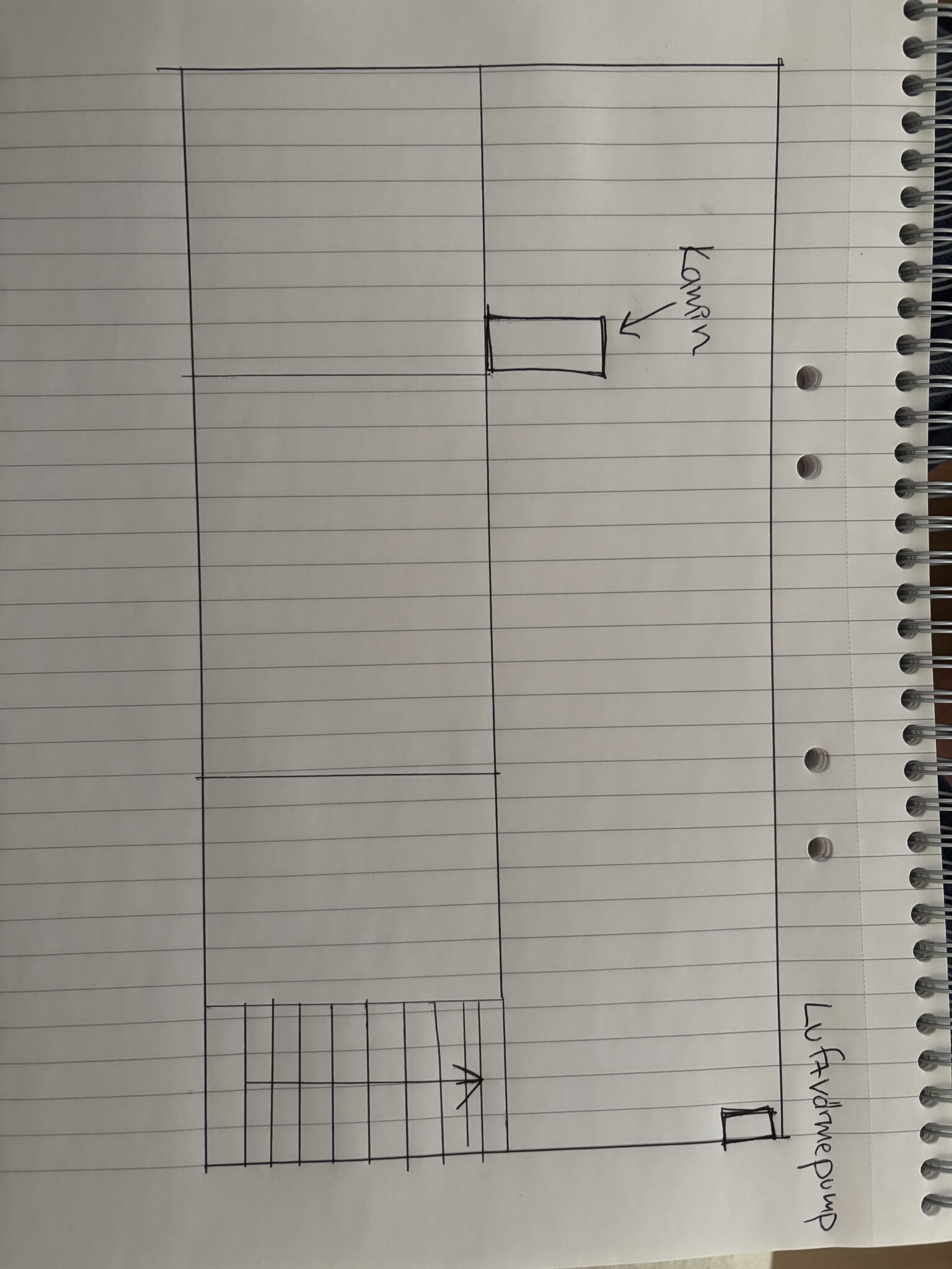

Hej, jag har det omvända problemet. Bor i ett suterränghus med kamin på övervåningen. Visst borde det kunna fungera att använda Airmove eller motsvarande för att blåsa ner varm luft till källarplanet?

Huset är inte så välplanerat enligt mig då de enda värmekällorna är luftvärmepump och kamin på övervåningen- i övrigt elradiatorer. Vi bor och är mest på övervåningen så vi har generellt inte så varmt på källarplanet. Min tanke är en fläkt rakt ner från kaminen till källaren. Tankar?

Hur mycket kallare kan du acceptera att ha där nere? Det finns kaminer med luftkanaler så att du kan blåsa ordentligt uppvärmd luft till andra delar av huset med en större fläkt. Att ha den lilla fläkten i första inlägget till att bara blåsa luft genom ett hål i golvet tror jag inte ger så mycket.T TonyIrvingg skrev:
Ok det lät ju intressant- vet du något fabrikat? Det är ett förråd och ett extra tv-rum/lekrum som används sporadiskt så jag ställer termostaterna på elradiatorerna på typ 17 grader.A Avemo skrev:
För att krångla till det ytterligare så har vi ett rum med outsprängt berg på några kvadrat i källaren till vänster i bild - det är helt ouppvärmt och ligger rakt under vardagsrummet på andra våningen. Så det vill jag värma med överskottsvärme från kaminen - samtidigt vill jag också få ner varmluften till angränsande rum för att få till ett bättre flöde i hela huset. Så jag hade velat ha två kanaler från kaminen egentligen.
