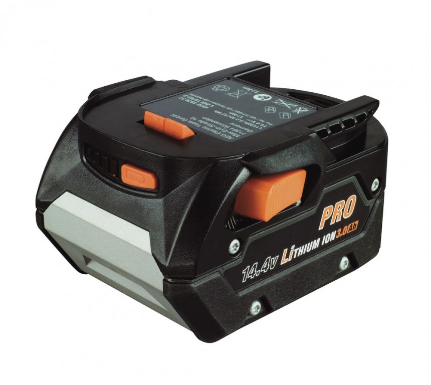

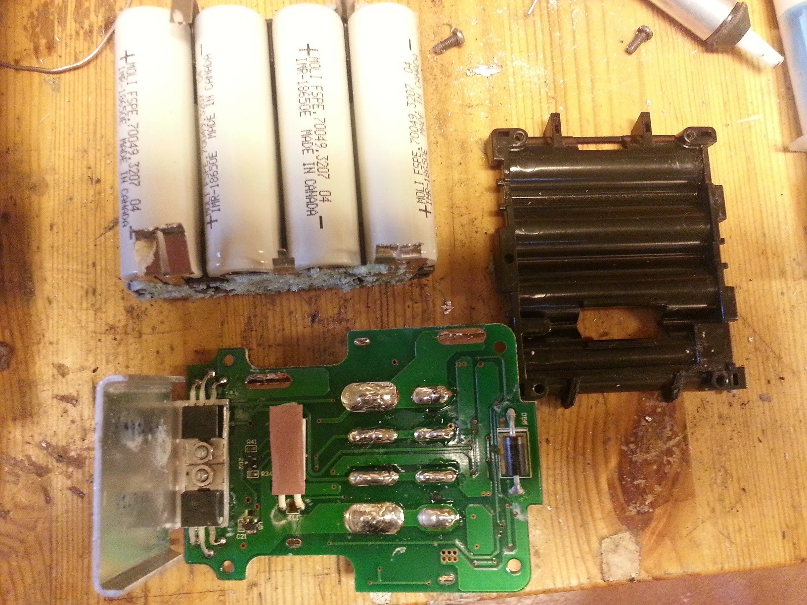

Har lött bort batteripacken så länge.
Här ser man hur PTC-motståndet bara är instucket mellan cellerna, har inte ens direktkontakt.
Noterar också att cellerna är gjorda i Kanada(!) och är av typen IMR18650E
Har inte fått varken hållaren eller cellerna ännu men jag tror nästan att det ska gå att göra som jag planerade, alltså använda en lös batterihållare. Fortsättning följer...
Det verkar finnas en "hålare" som sitter mellan batterierna, kan inte du bara limma ihop nya celler i hålaren och löda dit nya ledningar?
Mitt 3.0Ah-batteri ser annorlunda ut, mycket mer elektronik och andra sorts celler. Dessutom finns det en knapp som man kan trycka på för att se laddning. Så det kanske inte handlar om samma batterier?
Så här ser mitt ut:
Så här ser mitt ut:

Jag har också en massa elektronik på min kretskort - ungefär som dig - men det sitter på andra sidan. Största skillnaden verkar vara att man har monterad kylaren + de kylda kretsarna på andra sidan kortet. Kylaren är också mycket större och det finns ingen knapp för att se laddningen på min ack.
Det finns mycket riktigt två svarta hållare och det är dessa jag tänkte försöka ersätta med en standard batterihållare. Då slipper jag både löda och limma.
Där gör man då ett uttag för PTC-motståndet ungefär som det ser ut nu. Har fått cellerna (som jag troligen inte kan använda) och väntar fortfarande på hållaren.

Suck. Säg den lycka som varar.
Så var det dags för laddning av mitt nyrenoverade batteripack.
Satte i det i laddaren och efter 20 sekunder så kom det bekanta röd/grön blinkade LED = batteripack defekt. Wtf?
Öppnade det och en av mina kablar till en av cellerna hade av någon anledning brunnit av!!?
Lödde dit den igen - samma resultat.
Plockade över kretskortet från mitt andra batteri. Nu blinkar det som att det laddar och efter någon minut så får jag fast grönt sken vilket ska betyda att acken är fulladdad. Men den är helt död...
Har mätt upp cellerna en och en och dom verkar friska. Mätte triacarna - verkar OK. Värmeskyddet - också OK.
Gått över lödningarna. Allt ser ju normalt ut.
Vad gör man? Nu är det nära att hela skiten åker på återvinningen och jag inhandlar en ny dragare. Av annat märke!

Vad är det för elektronik som sitter på kretskortet? Ett sofistikerat batteri kan ha ett minne och blir förvirrade om cellerna helt plötsligt byts ut. Har du använt celler med exakt samma data som originalcellerna?
Att din "grova" koppartråd brändes av låter ju inte bra!

Jo, visst kan laddaren ha lagt av men den verkar rätt sofistikerad med inbyggd diagnostik innan den kör igång. Ser både stor och dyr ut och klarar många olika typer
På ackarna sitter två kylda triac/trissor i TO220 kapsel och en rätt kraftig backdiod. Sen lite mindre smått och gott som är ytmonterat, några chip mm. Men inget är bränt eller verkar defekt.
Jag tror att det var en koppartråd som jag dragit lite slarvigt som påverkades när man tryckte in låsklackarna på packen, då kunde den komma åt på fel ställe.
Ackarna har i princip samma data som original förutom högre kapcacitét, original är 1600mAh medan detta är 2000.
Sitter där någon microkontroller eller liknande som kan ha ett EEPROM?nizzehult skrev:
Bytte batteri i en grunka härom månaden och batterikontrollern i den apparaten var väldigt förvirrad innan den hade gått igenom en komplett laddning/urladdningscykel vilket uppenbarligen nollställde den.
I princip samma data? Har cellerna samma kemi? Finns ju rätt många olika typer av Li-Ion-celler.
P.s. det är inte så att du "blåst" en eller flera celler om du orsakade direkt kortslutning?

Intressant. Tack. Ska jag kolla i kväll. Jag har köpt 18650-celler tidigare till andra ändamål innan jag visste hur landet låg och de var lätta, relativt billiga och hade usel kapacitet.
Dessa "VCT5" celler gav riktigt bra prestanda första användningen/laddningen och den markanta skillnaden var framför allt vikten. Så där jättebilliga var dom inte heller. Att jag fått bra kräm ur den en gång tyder väl på att det skulle röra sig om användbara celler? Jag tillbringade rätt mycket research innan jag beställde dem.
Nej, jag har mätt och belastat enskilda celler och dom har alla över 4V och klarar var och en lätt av att driva en lampa. Hela packen levererar också 16.7V. Däremot så har jag ingen spänning när jag mäter på + och - på kontakterna som ska gå in i laddaren men dom kanske är spänningslösa om inte de andra stiften byglas (vilket sker när man dockar den)?
Ja det sitter ett chip som skulle kunna vara en microkontroller men hur man nollställer den vete gudarna.
Samma kemi vet jag inte med detta är 30C celler.

Har kollat lite nu, Batteripacken levererar 17.2v och varje cell ligger på 4.4v. Är det inte lite väl högt?
Detta är f ö VCT4 celler, inte VCT5. Har kollat på bilderna för att kunna avgöra om det är fejk men det är svårt, minuspolen är iaf helt platt och de tryckta bokstäverna är jämnhöga. Plasten ser bra ut. QR-koden är däremot tryckt direkt på plasten!
Det finns som sagt inte mycket elektronik alls på kortet, en handfull ytmoterade trissor, kondigar och motstånd samt ett chip, 82545AA som verkar vara just för detta ändamål:
http://pdf1.alldatasheet.com/datasheet-pdf/view/606272/SII/S-8254AAAFT-TB.html
Hittar ingen Reset-pinne där.
Funderar på om jag medvetet ska dra ut varje cell med en last (lampa) för att se om det då tar laddning.
Övriga tips mottages tacksamt!
