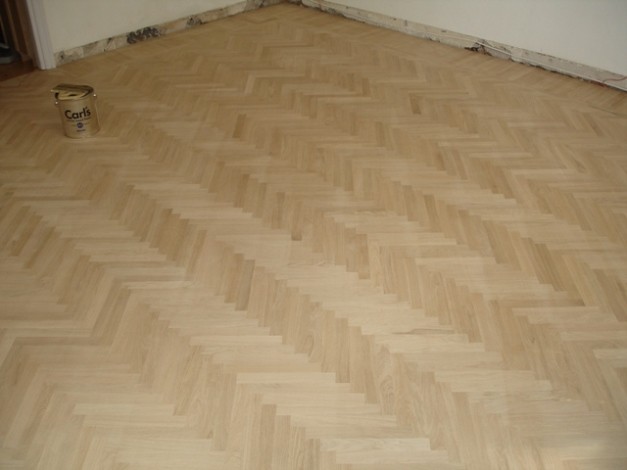

Vardagsrummet lutade ordentligt efter flera slipningar. Med 200 kg flytspackel ordnade det sig. Sedan 12 mm plyfa och så var det bara att börja spika. Staven är den udda dimensionen 300 x 43. Nu är det slipat och oljat. Nu hoppas jag bara att jag har mätt rätt. För plogen ska fortsätt genom ytterligare två rum (genomgångslägenhet och vi hatar trösklar).
wedin: Rackarns snyggt - men du får ju också ösa upp en bild på det oljade golvet!
