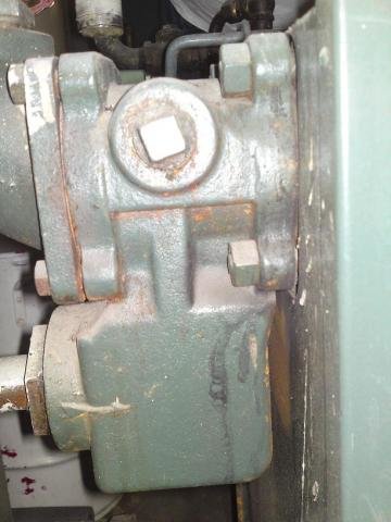

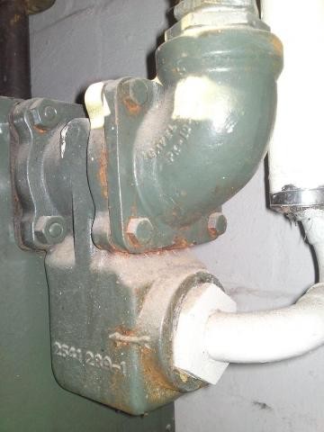

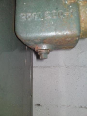

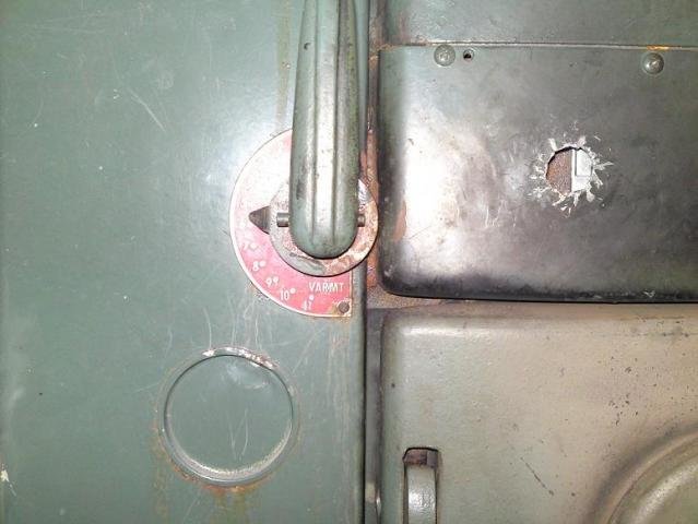

det är jag då nöjd över. men jag har nått galet med shunten. då pannan ligger på 60-65c och jag ställer shunten på max. går från 1-11.framledningstemp då ligger på 38c termostaterna står på max och blir bara ljummen inte ens piss ljummen. kan det vara nått med shunten? dn heter gavel shunt. har vredet på famsidan av pannan sen en stor klump på baksidan av pannan. på "klumpen" finns det 2st skrvar "bultar" kan man göra nått med dom?
1 av bultarna ligger i botten av klumpen, tror detta är nån avtappning har ingen aning. den andra bulten går igenom hela klumpen, eller den delen som går till framledningsröret. kan man göra nått med den? bytaut smörja eller nått.
se bilder....
se bilder....
va nere och kollade, min cirk pump snurrar åt fel håll. det är ju en pil på shunten som peker in mot pannan, på det röret sitter cirk pump, så nu går vattnet åt fel håll. den suger vattnet nu ifrån det röret.
kan de bero på det, tittade på den gammla pumpen och gick då åt rätt håll.
fan va skönt nu fungerar det
